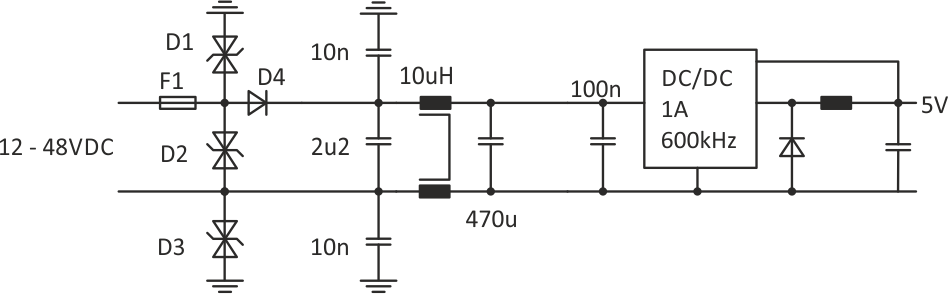

Ich entwerfe zurzeit mein erstes Gerät welches von einem externen
Netzteil gespiesen wird. Ich bin mir total im Unklaren wie ich den
Eingang schütze und wie gut ein 600kHz step-down gefiltert werden muss.
Ich hoffe hier ein paar Tipps zu bekommen.
Was ist sinnvoll, zu wenig oder evtl. übertrieben?
D1-D3 : Schutz vor ESD, Surge, Burst (D2 =78V, D1+D3 = ??)
F1,D2 : Schutz vor Überspannung
D4 : Polarisierungsschutz
10n, 2u2, 10uH : EMV Filter
10uH: Sind gleichtackt Störungen zu erwarten? Oder ist eine einfache
Drossel sinnvoller?
Oder ist mein Entwurf totaler Blödsinn?
Mir ist bewusst dass das Ganze auch vom Layout abhängig ist und im EMV
Labor überprüft werden muss.
