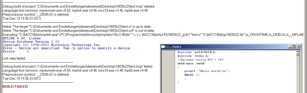

wollte mich mal mit MPLAB IDE mit C18 Compailer versuchen.
Leider gibt es beim kompilieren folgenden Fehler:
Error - Device not specified. Use /p option to specify a device
Habe das erste Beispielprogramm mit Hello world verwendet.
Für das Projekt wurde der Pic 18f25k22 ausgewählt.
Im Anhang befindet sich noch ein screenshot vom Programm.
Das richtige Linker Script hab ich auch für diesen Pic ausgewählt.
Daher verstehe ich nicht, was da falsch sein könnte?
Schon mal vielen Dank für eure Antworten!

Elias Weiß schrieb:
> soweit versteh ich das schon.
> Komm nur nicht dahinter, wie ich das im folgenden Satz umsetzen soll.
> "Use /p option to specify a device"
> Bei Projektanlegung hab ich diesen Pic entsprechend ausgewählt.
Das /p müsstest du beim Aufruf des Linkers in die Komandozeile
schreiben.
Aber das läuft normalerweise Automatisiert...
Schmeiss mal das Linker Scribt ersatzlos aus dein Projekt raus. Die LKR
Skripte sind heute nur noch dann nötig wenn du mit den
Standardeinstellungen nicht zurecht kommst - Beispielsweise wegen
überlanger Arrays, du den für den SW Stack reservierten RAM Bereich
verkleinern oder vergrößern musst usw.
Also sicher nicht für ein Hello Welt ;-)
Wenn es dann noch nicht funktioniert überprüfe ob unter Project -> Build
Options -> Project -> (Tab) Linker im Feld MPLINK Linker unter dem
Button "Restore Default" etwas Sinnvolles in der Zeile steht:
Sofern du da nicht bewusst etwas geändert hast steht da normalerweise:
/m"$(BINDIR_)$(TARGETBASE).map" /w /o"$(BINDIR_)$(TARGETBASE).cof"
(Erhälst du mit Restore Default)
