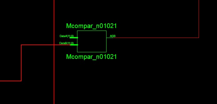

Ich denke ich kann die Seriellen Daten vom Touch in ein unsigned Vector
laden, ich habe ein paar LED's eingebunden damit ich sehen kann ob ich
überhaupt etwas einlesen kann. Doch jetzt kommt es, ich sage:
 if dinx2(15 downto 4) >= "101000101010" then
wird mir dieser Comperator in der RTL (im Anhang) nicht angeschlossen,
und die Synthese haut mir Fehler raus die ich nicht verstehe.
Wenn ich nun den Comperator von (>=) grösser= zu (<=) kleiner= ändere,
entstehen zwar die gleichen Synthese Warnings aber mein Image bekommt
schlieren, zuckt und teilweise hat es auch schwarze Balken(kommt darauf
an wie oft Synthese gearbeitet hat).
(im Anhang befinden sich alle Fehler meldungen)
ein Fehler ist z.B:
WARNING:Xst:2677 - Node <dinx2_21> of sequential type is unconnected in
block <Touchcontroll>.
Da aber dinx2 nur 16 Bits besitzt bin ich etwas überfragt woher nun des
22 Bit kommt. Aber interesanter ist warum der Comperator auswirkungen
auf mein Video Timing hat.

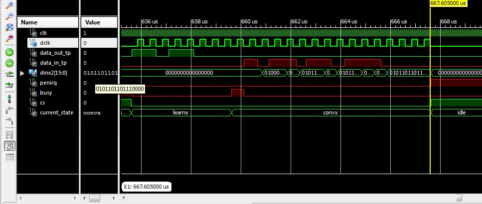

OP #3442604
anbei meine Simulation.
Rote Pfade gebe ich aus der Testbench vor. Der state hold ist nicht gut
zu sehen ist aber da für ein paar ns.
Tut mir leid das mein Code so unübersichtlich ist bin ein wenig neu in
der Welt der HDL. Könntest du mich bitte über die nogo's aufklären damit
ich diese in Zukunft nicht mehr mache.
Vielen Dank Tobi
