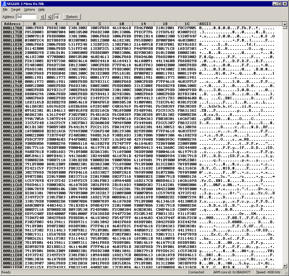

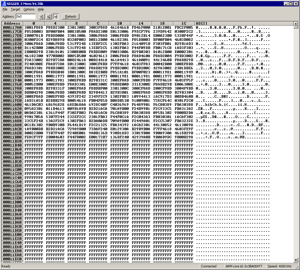

@ Alle die den SEGGER J-LINK und einen STM32 verwenden
Die aktuelle Software ist buggy und kann den STM32F103 nicht korrekt
laden.
Kleine Programme gehen noch aber bei größeren bricht der den Download
einfach ab.
Anbei ein Screenshot, Flashinhalt mit dem Segger geschrieben und mit
OpenOCD/Olimex.
Ich habe ganz schön lange gesucht warum der STM32 in den
HardFauldException Interrupt springt.

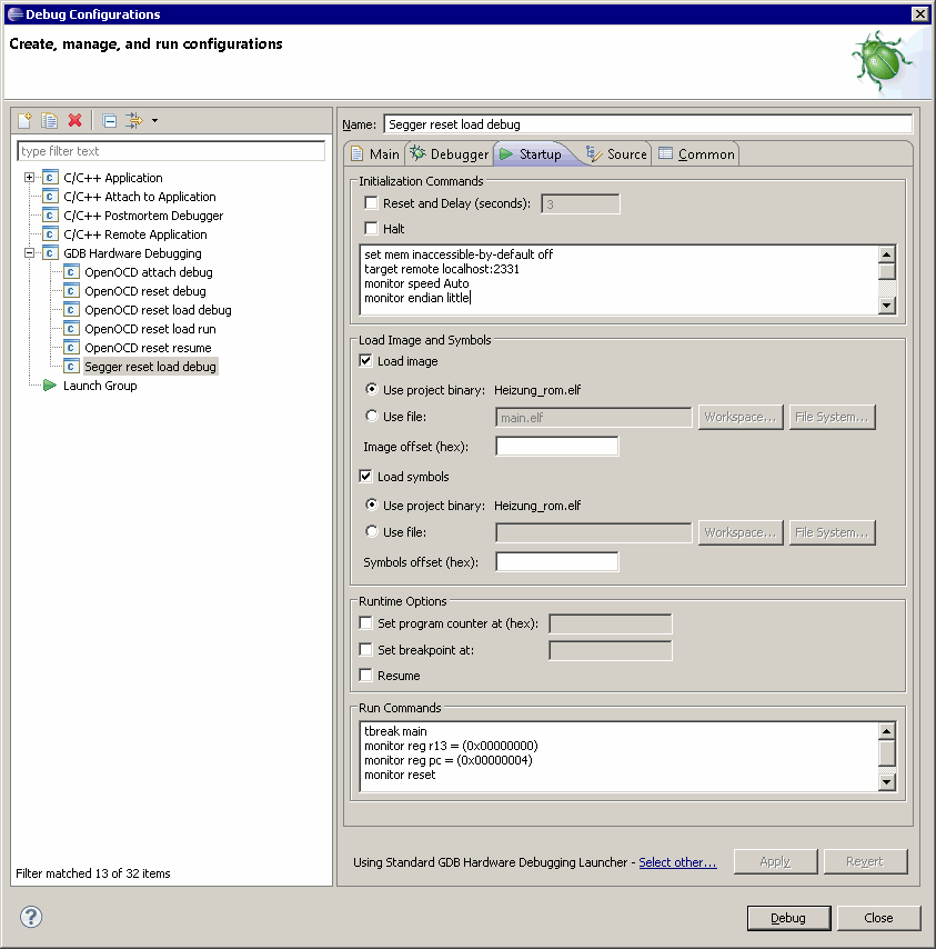

OP (Firma: EleLa - www.elela.de) #3441619
Hier meine GDB Einstellungen:
oben:
set mem inaccessible-by-default off
target remote localhost:2331
monitor speed Auto
monitor endian little
monitor flash device = STM32F103RC
monitor flash breakpoints = 1
monitor flash download = 1
monitor reset
unten:
tbreak main
monitor reg r13 = (0x00000000)
monitor reg pc = (0x00000004)
monitor reset
continue
OP (Firma: EleLa - www.elela.de) #3442521
Ich habe jetzt das ganze mit einem zweiten J-LINK getestet, ich habe
noch einen "alten" mit V6.0. (Immerhin funktioniert der alte J-LINK mit
der neues Software besser.)
Damit kann ich das Programm auch nicht korrekt laden :-(
Beim Segger GDB Server habe ich nun mal den "Verify download" aktiviert
und da steht das auch:
Resetting target
Downloading 6288 bytes @ address 0x00000000 - Verified OK
Downloading 15984 bytes @ address 0x00002000 - Verified OK
Downloading 16016 bytes @ address 0x00005E70 - Verified OK
Downloading 16128 bytes @ address 0x00009D00 - Verified OK
Downloading 16160 bytes @ address 0x0000DC00 - Verify failed
Downloading 16048 bytes @ address 0x00011B20WARNING: CPU is running at low speed (7264 kHz).
 - Verify failed
Downloading 16000 bytes @ address 0x000159D0 - Verify failed
Downloading 14320 bytes @ address 0x00019850 - Verify failed
Downloading 44 bytes @ address 0x0001D040 - Verify failed
Downloading 480 bytes @ address 0x20000000 - Verified OK

Gast #3442911
Hallo Markus,
alsooooo...
a) Ja, das Problem ist reproduzierbar
b) Es tritt nur auf, wenn in den Mirror Bereich ab Adresse 0x0 geladen
wird.
c) Es tritt erst auf, wenn die Applikation eine bestimmte Größe erreicht
hat
d) Es handelt sich nicht um ein Problem in der Firmware. Es ist ein
reines DLL-seitiges Problem. Switchen auf eine alte DLL (trotz neuer
Firmware) ist also Workaround möglich
e) Wir haben das Problem soeben in der V4.78l gefixt.
http://www.segger.com/jlink-software.html
Könntest Du die Version kurz ausprobieren und bestätigen, dass das
Problem behoben ist?
Gruß,
Alex
