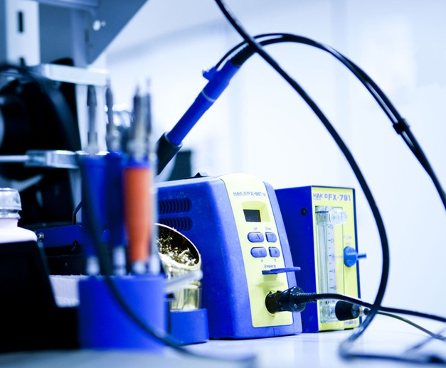

Hallo zusammen
@Olaf:
"Wie beurteilst du das Handling des Loetkolbens?"
Gut, die sind recht klein und handlich man traut ihnen ihre elistung gar
nicht zu.
Modelle weiss ich leider nicht, aber ich habe mal ein Foto unserer
Firmenhomepage entliehen: Auf dem sieht man einen der Lötplätze. :-)
"Genauer gesagt ist der Loetkolben durch die Schutgasfuehrung noch
klein/fein genug um damit kleines zu loeten? (also kleiner als 0603!)"
Unsere Damen löten 0402 bis xxxx, ICs, Stecker usw. täglich damit. Auch
0201 wurde zu Reparaturzwecken schon verarbeitet, das ist aber eine Qual
(anstregend, hat nix mit der Lötstation zu tun) auch für die geübten die
jeden Tag Handbestückung, Reparaturen etc. machen (für mich ist alles
unter 1206 zu klein)!
"Wie wird eigentlich der Anschluss des Gas vorgenommen? Aus aeh...
pekunaeren Gruenden wuerde ich mir privat den FX-780/791 schenken wollen
und da nur eine kleine Pulle mit Druckminderer hinstellen."
Auf dem Foto rechts sieht man den "Stickstoffanschlussadapter". Der ist
hinten mittels Schlauchanschluss an unserem zentralen Stickstoffsystem
(draußen steht ein großer Tank vorm Gebäude) angeschlossen. An dem Ding
stellt man die gewünschte Menge ein, so weit ich weiss schaltet der
Stickstoff erst an wenn man den Lötkolben aus der Halterung nimmt. Von
dem aus geht ein dünner Schlauch (im Foto oben am Lötkolben zu erkennen)
zusammen mit dem Stromversorgungskabel an den Lötkolben.
Im Vordergrund (links im Foto) sieht man unscharf den runden Halter in
dem die Mitarbeiterinnen Ihre Lötspitzenauswahl lagern, ferner rechts
daneben (goldfarben) den "Abstreifschwamm" unterhalb der
Lötkolbenhalterung
