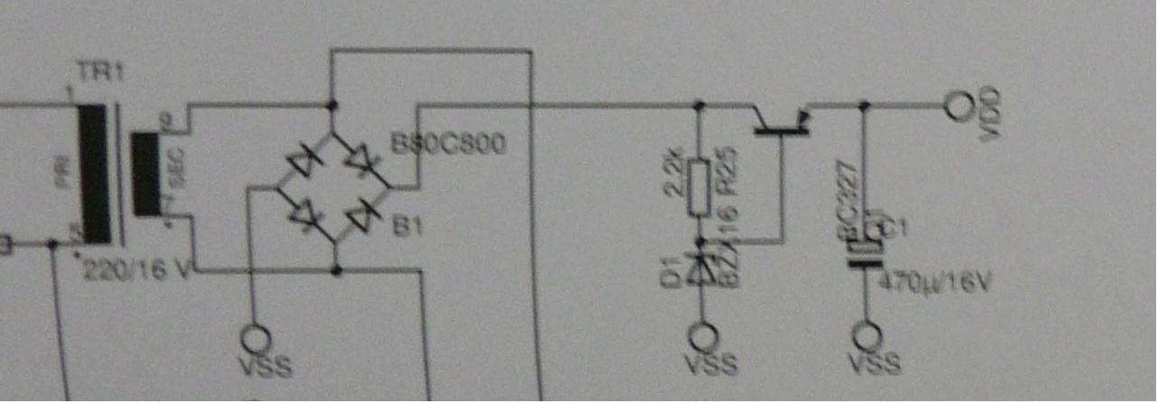

Hallo Forum.

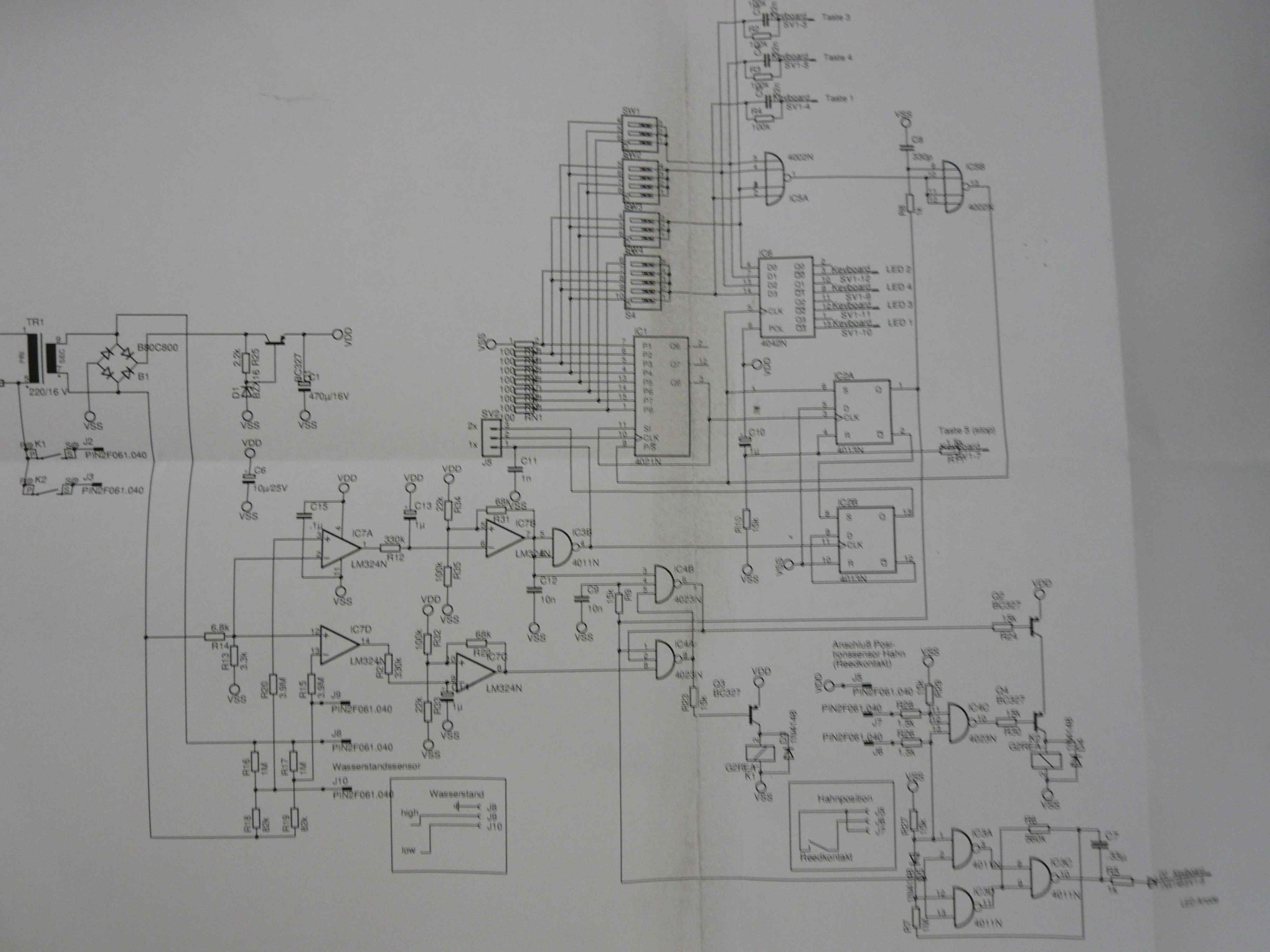

Ich habe hier ein kleines Problem. Und zwar der angehängte Schaltplan
Teil gehört zu einer teuren 10L Kaffeemaschine.
Den Plan hat jemand anderes anhand der Platine erstellt. Nun ging die
Kaffeemaschine nicht mehr. Also habe ich mit der Fehlersuche begonnen.
VDD fehlte.
Die Zenerdiode hatte einen Spannungsfall von knapp 60mV. Und an VDD
waren 0V.
Es sieht so aus als ob da schonmal rumgelötet wurde. Daher weiß ich nun
nicht ob der BC327 der wirklich in der Schaltung saß auch richtig ist.
Auf jedenfall hätte ich da eher einen NPN Transistor erwartet anstatt
den PNP.
Kann mir mal jemand erklären ob die gezeigte Schaltung so geht und wenn
nein warum die Kaffemaschine knapp 2 Jahre (wie in der Schaltung
aufgebaut) funktionierte?
Es war aber sogar ein BC327 in der Schaltung eingelötet. Aber ich weiß
halt nicht ob der original ist oder schonmal getauscht wurde.
Zumindest lief die Kaffeemaschine so. Eine Zeit lang.
(Firma: matzetronics)
Wenn das wirklich die Schaltung sein soll, ist das Mist. Entweder war
das ein BC337 oder ein anderer NPN. Eine 16V Zenerdiode würde dann am
Emitter des Transistors ca. 15,3 V produzieren und einen Elko mit 16V
Spannungsfestigkeit an die Grenze fahren. Da waren wohl wieder die BWLer
unterwegs und wollten einen 25V Typ sparen.
Neue Zenerdiode und BC337 oder gleich einen 15V Dreibein Regler, und die
Zenerdiode durch eine Drahtbrücke ersetzen. Ich persönlich würde auch
den Elko gegen eine 25V Type tauschen...
wenn der Transistor kaputt ist und einen Kurzschluss hat, arbeitet die
Zenerdiode als Shuntregler. Je nach Leerlaufspannung, Verbraucherstrom
und Innenwiderstand des Trafos kann das schon funktionieren.
So hier mal alles zusammen. Hoffe sowas darf man posten.
Der Elko der auf der Platine ist  hat folgende Beschriftung: 1000/25
also passt da die Zeichnung nciht so ganz.
Mein Problem ist nun, wenn der BC327 nicht stimmte woher weiß ich ob da
ne 16V Zener reinkommt oder nicht doch was kleineres?
Wie kann ich rausfinden ob die Schaltung nicht auf 12V oder so lief?
