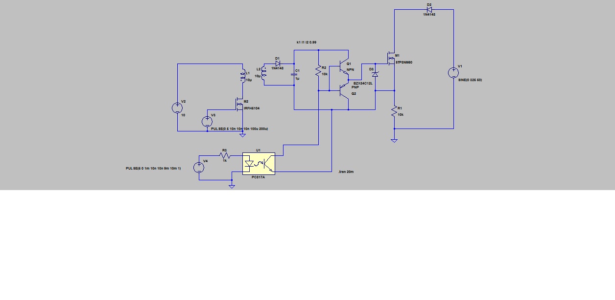

ich möchte gern eine Last an 400V mit einem N-Kanal Mosfet High Side
einschalten. Der maximale Strom liegt dabei bei ca. 500mA. Ich möchte
keinen P-Kanal Mosfet verwenden. Die Last wird ca. alle 10ms für eine
1ms eingeschaltet. Was kann ich dabei am besten verwenden?
Ich habe schon etwas gefunden, bin mir aber nicht sicher und möchte mich
gern hier nocheinmal erkundigen was man da so machen kann.

von Helge A. (besupreme)
Isolierte Impulsübertragung hört sich eher nach einem kleinen Übertrager
an.
von Roland .. (rowland)
Solche Treiber gibt es auch, wenn auch eher selten. Du könntest aber
auch mit einem DCDC-Modul die nötige isolierte Spannung generieren, und
diese über eine 2-Transistor-Gegentaktendstufe mithilfe eines
Optokopplers an das Gate des n-Kanal-MOSFETs schalten.

Der einen Lowside Mosfet Treiber wie z.B. den MCP1407 verwenden. Der
kann 6A peak Strom zum Laden des Gates, dann würde der Mosfet schnell
durchschalten und die Verlustleistung beim Schalten wäre gering.
Und das mit dem Impulsübertrage zum Anstuern des Gates klingt auch gut.
Für eine so kleine Last eignet sich vielleicht auch ein normaler NPN.
Sowas in der Größe wie TS13002 oder MPSA42, wie sie häufig in
Energiesparlampen eingebaut sind. Da findet sich dann wahrscheinlich
auch gleich ein passender Ringkern zur Impulsübertragung (wenns nur
Bastelei oder Einzelstück wird).
von Lutz (Gast)
klingt alles gut. Ich habe das mal mit LTSpice aufgebaut, sollte
klappen.
Ich habe mal ein Bild angehängt.
außerdem habe ich das noch gefunden. Da ist doch alles drin was ich
brauche...oder
http://www.analog.com/static/imported-files/tech_articles/Inside_iCoupler_Technology_Gate_Drivers_Transferring_Isolated_Data_Power.pdf
von Falk B. (falk)
@ Lutz (Gast)
>klappen.
Kann man machen. Für kurze Pulse reicht aber ein Treiber mit
Bootstrap-Versorgung, wurde schon genannt. IR2110 & Co.
Oder so.
Beitrag "Re: +-150V mit 1kHz schalten"
von Max H. (hartl192)
Oder wenn es galvanisch Getrennt sein soll ein Impuls Übertrager.
