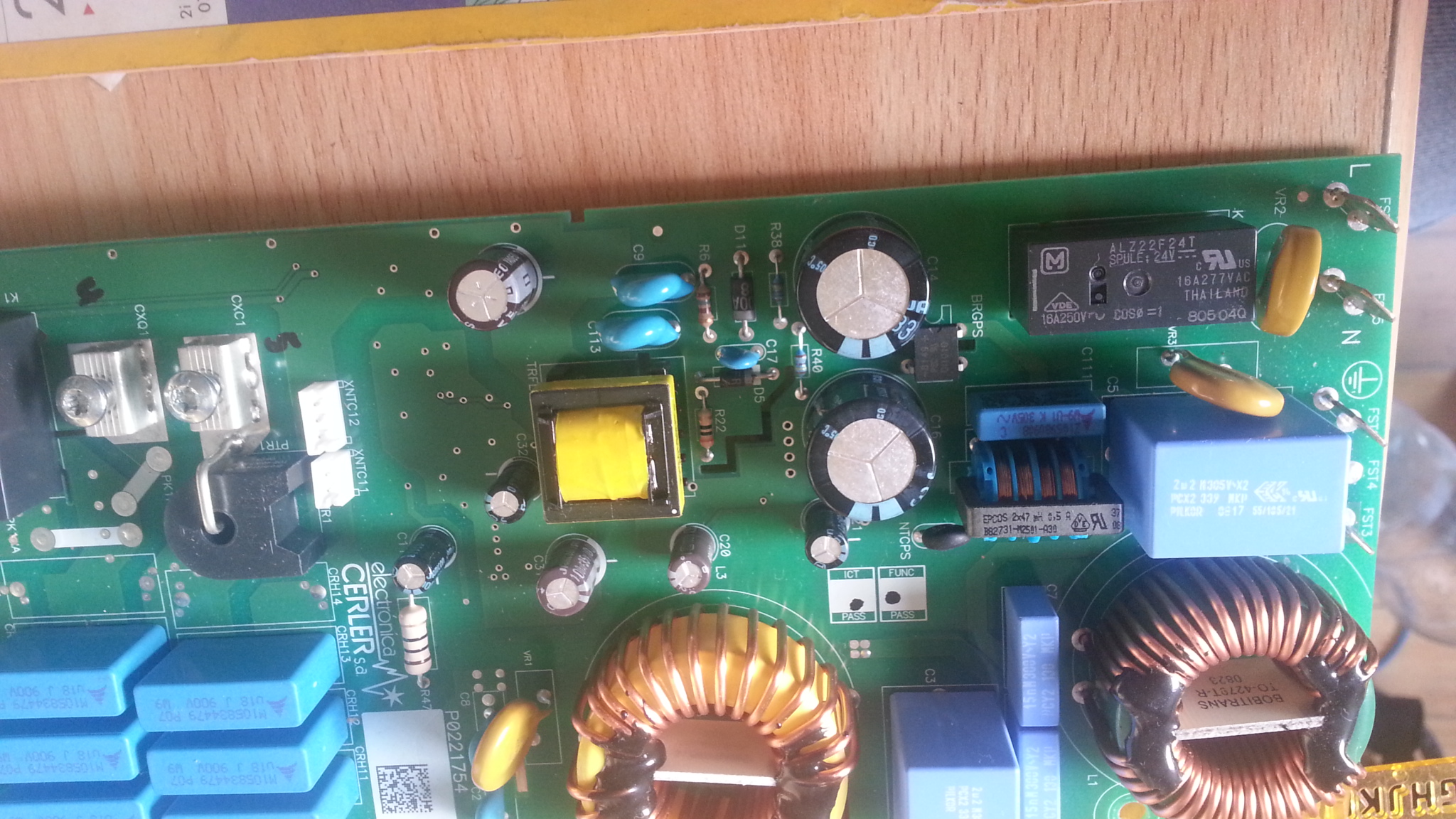

von Peter R. (pnu)
Ein Foto vom Netzteilbereich wäre da ganz gut. Da könnte man sehen, ob
eins (oder sogar welches) der üblichen SNT-ICs verwendet wurde. Auch
kann man den hier wohl entscheidenden Starthilfekondensator (so
10..47µF, etwa 16V oder25V Nennspannung) identifizieren.

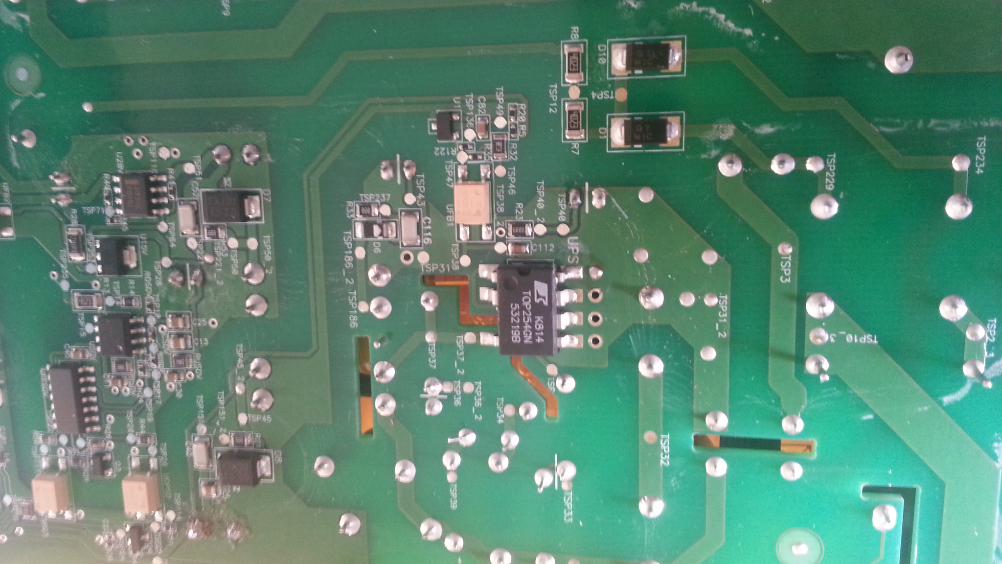

Die kleineren Elkos im Netzteil habe ich schon erneuert.

Foto kommt, im Moment ist das Teil aber montiert und die aktive
Elektronik ist in SMD auf der Lötseite der Platine untergebracht.

Prinzipiell verdächtig ist der Kondensator und die Diode an Pin2 (C) des
TOP254 (wenn der im 8 Pin DIP Gehäuse residiert).
Dieser C wird von der kleinen Primärwicklung des Trafos über eine Diode
gespeist und versorgt im Normalbetrieb den TOP mit der Betriebsspannung.
Beim TOP 252-260 empfiehlt der Hersteller einen 100nF/50V (siehe
Beispielschaltungen im Datenblatt). Bei vielen SNT Controllern ist da
was mit 22µF-100µF verbaut und der geht gerne mal kaputt.
Da es hier aber nur ein kleiner C ist, ist es eher wahrscheinlich, das
ein defekter Elko auf der Sekundärseite für Überstrom oder zu viel
Ripple auf der Ausgangsspannung sorgt, und damit der Optokoppler fürs
Feedback nicht richtig in die Gänge kommt.

Das heisst, du hast C20 schon getauscht? Das ist nämlich der o.a.
Kandidat für Fehlverhalten des SNT Kontrollers nach dem Start. An diesem
sollte nach erfolgreichen Start der Schaltung die Versorgung des TOP
liegen. Falls du ihn schon gewechselt hast, Kompliment für die
industrielle Lötstelle, da sieht man nichts vom Tausch.

von Michael K. (michael_k85)
C20 habe ich nach den Fotos erst gewechselt.
Das war der letzte 100uF auf diesem Board.
Frage, nachdem noch immer im Sekundentakt die Spannung zusammenbricht:
Kann es sein, dass der Optokoppler einen Knacks hat?
Ich habe noch nicht ganz kapiert, wie aus der Sekundärseite des Trafo
eine Spannung komen soll, ohne das der TOP läuft.
Oder schwingt der sofort mit einer Grundfrequenz, bis der Elko der
Startschaltung geladen ist und dann erst, "In die Regelung" geht?
Ich habe noch ein paar CNY17 hier, aber bevor ich nun bastel, möchte ich
noch verstehen, wie diese Startschaltung funktioniert.
Michael
Da kommt auch keine raus, sondern die Startspannung wird intern aus dem
Potenzial an D gewonnen. Das steht auf Seite 8 des Datenblattes:
"When rectified DC high voltage is applied to the DRAIN pin
during start-up, the MOSFET is initially off, and the CONTROL
pin capacitor is charged through a switched high voltage
current source connected internally between the DRAIN and
CONTROL pins."
Der C Pin wird also erstmal intern vorgeladen. Ab ca. 5,8V startet dann
die Ansteuerung der Endstufe, und die Versorgung wird umgeschaltet -
siehe Blockschaltbild bei 'Soft Start'.

Für die Messungen am Netzteil und der Startschaltung, die auf der
Lötseite ist, wäre es besser nur die eine Platine auf dem Tisch zu
haben.
Wäre ja schlecht, wenn ich das Netzteil hinbekäme und dafür aber den
Rest wegen falscher Pegel oder fehlender Signale schrotte.
Michael
