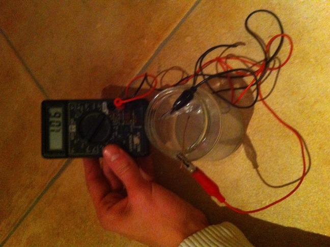

Hallo Bastler,
ihr kennt doch sicher alle diese einfachen Demoversuche zum Thema
elektrochemische Spannungsreihe, Primärelement, usw. Davon habe ich
viele ausprobiert, war von der Leistung der Elemente (Außer bei massiv
paralleler Verschaltung) sozusagen enttäuscht. Deshalb möchte ich euch
ein einfach nachzubauendes, leistungsstarkes Element vorstellen. Es
funktioniert nach dem altbekannten Prinzip der Korrosion von Aluminium
un Kupfer. alle benötigten Materialien:
-Kupferdraht
-Aluminiumfolie
-(Einmach)Glas
-Natriumhydroxid (Alternativ, wer mit den zugesetzten Hilfsstoffen keine
Probleme hat)
Natürlich Schutzbrille wegen der stark exergonischen Reaktion,
Hochspritzen!)
Einfacher Aufbau: Das Natriumhydroxid großzügig im Wasser (50-100 mL)
lösen, Aluminiumfolie in Streifenform falten, hier auch viel Material
verwenden, da es sich mit der Zeit in Abhängigkeit der Konz. oxidiert
wird, Kupferdraht in die Lsg. stellen - fertig.
Mit einem einfachsten Aufbau, einem Streifen von etwa 0.7cm Breite und
einem cm Kupferdraht hineingetaucht, konnte ich eine Leerlaufspannung
von ca. 1.25V messen!
Dadurch kann man direkt einen Joule Thief verwenden, mit einer
superhellen, roten LED habe ich fantastische Ergebnisse erzielt!
Also wer Zeit und Lust hat, kann das gerne nachbauen, viel spannender
und leistungsstärker als eine Zitronenbatterie!
Muss ich noch einmal nachmessen, morgen kann ichs nachholen. Die
Leerlaufspannung beträgt bei frischem Aluminium übrigens für eine kurze
Zeit bis zur Auflösung der Oxidschicht über 1.40V!
