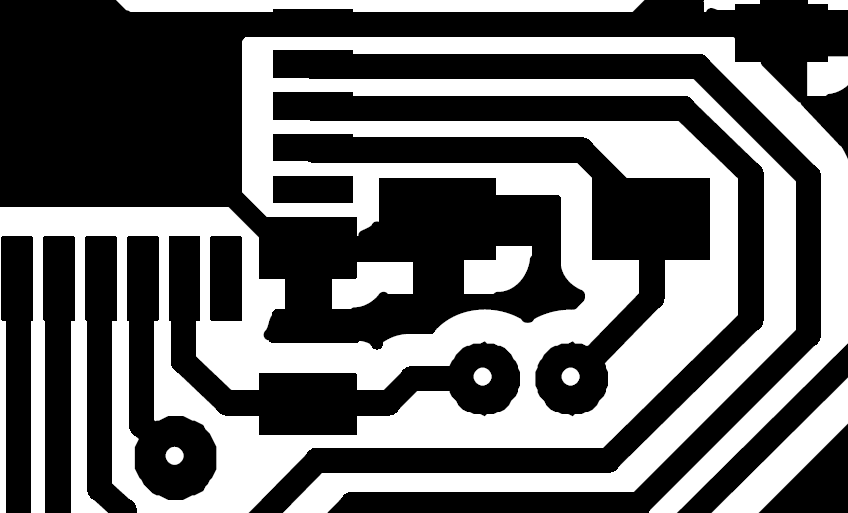

Ich habe einen Uhrenquarz, der laut Datenblatt 6pF und 12.5pF
Lastkapazität braucht: „Standard Load Capacitances: 6pF and 12.5pF“
Ich habe aber nur 22pF Kondis zu Hause. Mir ist klar, dass die Frequenz
nicht ganz stimmt, wenn ich diese Kondis verwende, ist der Fehler aber
konstant?
Ich hatte vor, einen eventuellen Fehler per Software im µC zu
korrigieren, mit den falschen Kondis hebe ich dann mehr Fehler zu
korrigieren, das ist für mich kein Problem.
Ich komme jetzt zur Frage, wie konstant der Fehler ist, der durch die
falsche Kapazität verursachen wir. Natürlich wird der Quarz immer einen
Temperaturkoeffizient haben, aber wird der durch die falschen Kondis
schlechter?

Und das mit der Kompensation hätte ich mir so vorgestellt:
(1/40)*10^6 = 25000. Ich habe nach 25000 (~7h)Sekunden also einen Fehler
von einer Sekunden. Ich Zähle neben der Uhrzeit auch die Sekunden in
einer 16bit Zahl, wenn sie 25000 erreicht haben erhöhe ich die Uhrzeit
um eine Sekunde und setze den Zähler wider auf null. So habe ich zwar
kurzzeitig einen Fehler von einer Sekunde, das wird man aber kaum
merken, da die Uhr nur die Minuten und Stunden anzeigt.
Wenn die 40ppm Fehler konstant sind, wäre das eine zufriedenstellende
Lösung…
Und die Temperatur sollte relativ konstant sein, da die Uhr in meinem
Wohnzimmer an der Wand hängen soll.

Wieviel Kapazität hat denn der PIC, der geht ja in die Lastkapazität
ein?

von Peter R. (pnu)
Ein falscher Kondensatorwert verschiebt zunächst die Frequenz, erst bei
größeren Abweichungen wird die Schwingfähigkeit des Oszillators
beeinträchtigt.
Was die Frequenzverschiebung angeht, wirken sich Änderungen an den
Kondensatoren natürlich aus. Man nimmt deshalb auch NP0-Kondenstoren.
Allerdings braucht man nicht mit großen Änderungen zu rechnen, wenn der
Quarz nicht ganz an die Ecke getrieben wurde.
So grob geschätzt: wenn der Quarz durch die Cs um 40 ppm gezogen wurde,
müssen die Cs sich schon um 10% ändern damit 4ppm Fehler dadurch
entstehen.
Alleine der Temperaturgang beträgt bei einem guten Quarz so plusminus
20ppm, also braucht man sich um die 4ppm keinen Kopf zu machen.
Wenn man besser als 20ppm haben will, muss man extra dafür hergestellte
Quarze mit enger Toleranz des Temperaturganges verwenden und sogar
quarzabhängig kompensieren.

Da kommt mir doch gerade eine Frage in den Sinn: wie sieht denn das
Layout aus?

von Lisa (Gast)
Lothar Miller schrieb:
> Aber mit Kondensatoren ist es ok?
Ja, mit 2x 22pF schwingt er Stabil mit 40ppm zu langsam.
> Layout aus?
Das Layout ist im Anhang
