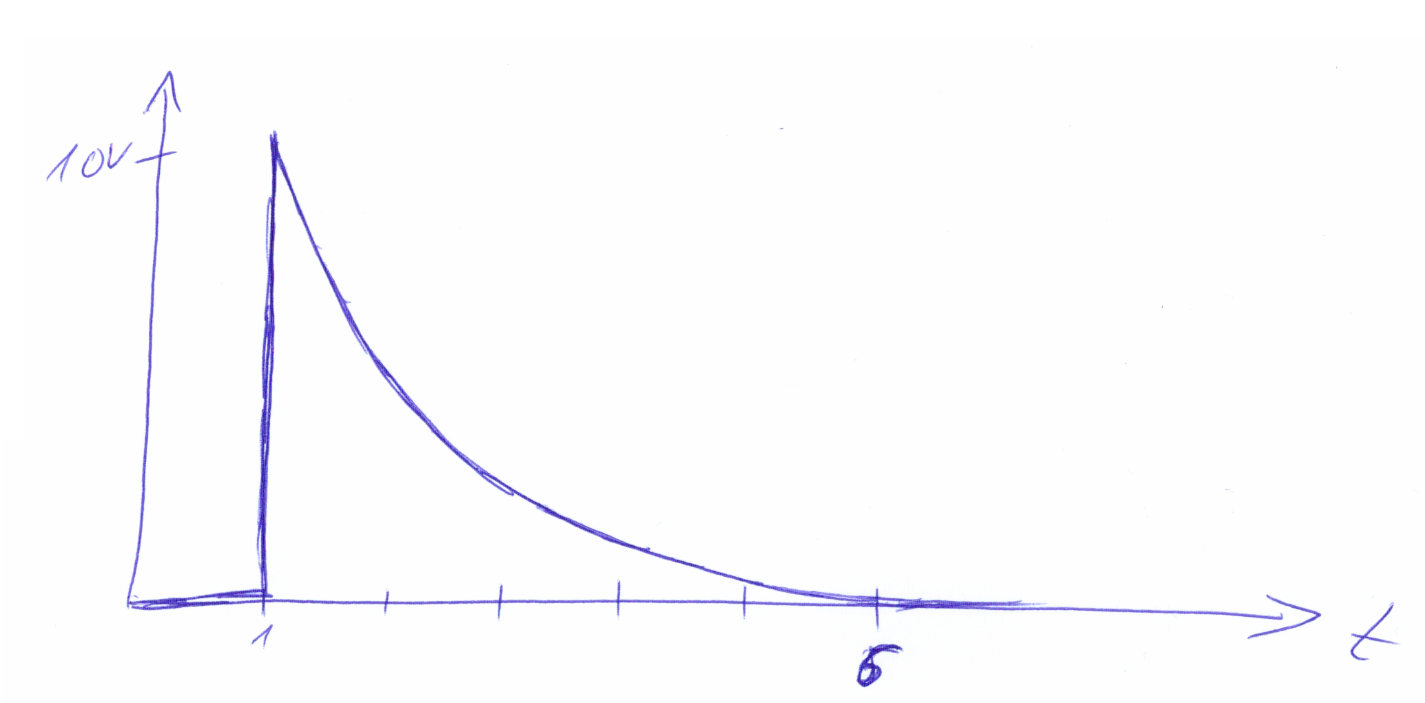

Hallo Community,
Ich habe eine Frage bezüglich der Spannungsquellen in LTSpice.
Und zwar möchte ich, dass die Spannung mit einer vordefinierten Funktion
angeregt wird.
Beispiel:
beim Start (0..1sec): 0V
bei 1 sec: Sprung auf 10V
danach: fallen der Spannung z.B. nach einer e-Funktion, bis der Wert bei
6 Sec ca. 0V erreicht.
(Siehe Grafik)
Bei den Spannungsquellen gibt es die Funktion PWL, damit kann man das
Problem lösen, indem man dort eine Wertetabelle einträgt (oder einlesen
lässt). Zu bestimmten Zeitpunkten gibt es be-stimmte Wertepunkte und
diese Wertepunkte verbindet LTSpice linear.
Diese Wertetabelle ist natürlich dann recht groß, besonders bei nicht
linear steigenden/fallenden Funktionen wie die e-Funktion, wenn man eine
halbwegs gute Auflösung haben möchte..
Kennt jemand einen eleganteren Weg?
Kann man eine solche oder ähnliche Funktion der Spannungsquelle
beibringen?
In meinem Bsp. bräuchte man dann statt einer langen Wertetabelle nur
drei Informationen: den Startwert, den Sprung und die Funktion fürs
Absinken nach dem Sprung.
Danke schon mal im Voraus

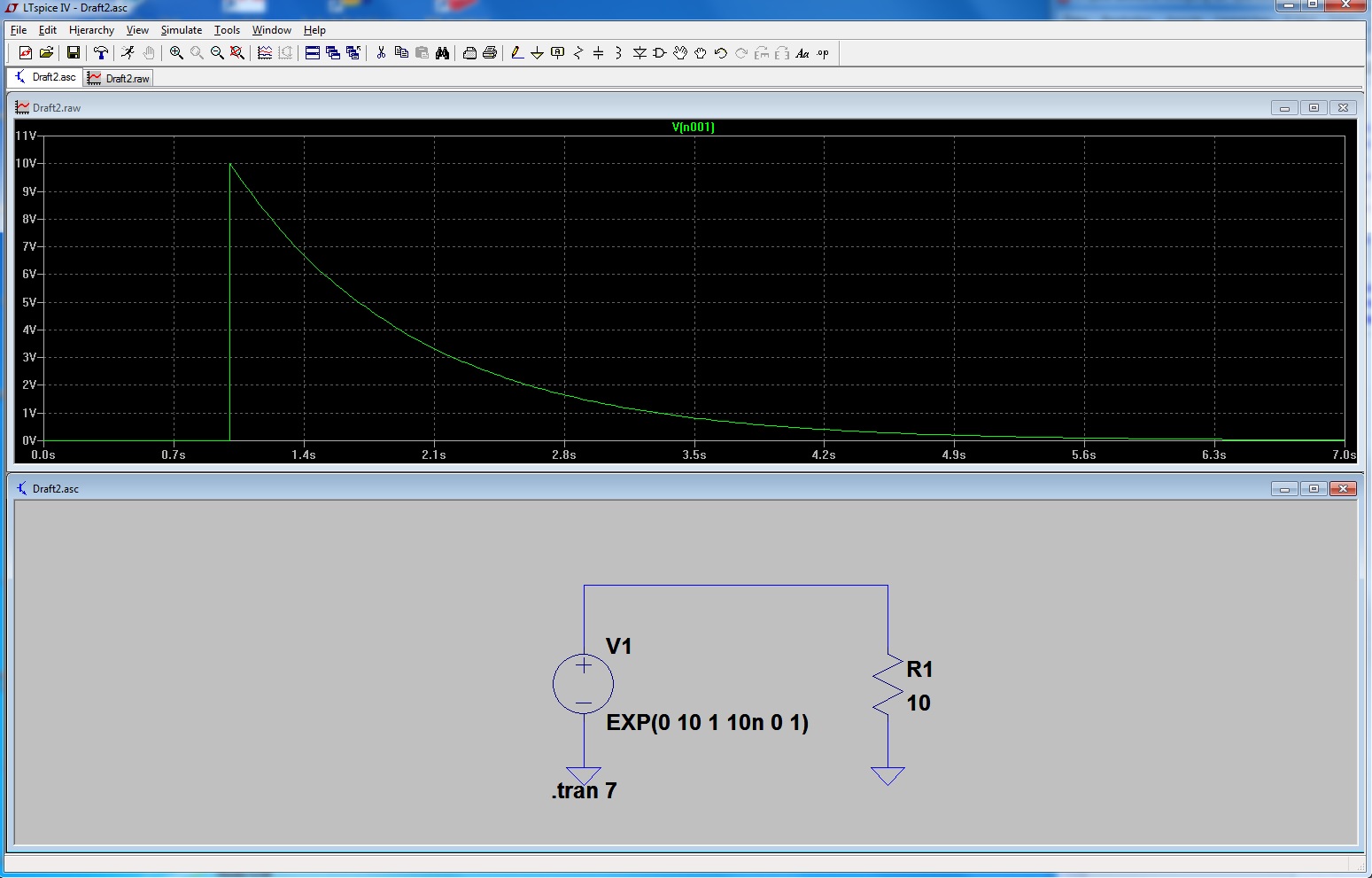

Gast #3447765
Du kannst ja eine Spannungsquelle mit einem C seriell schalten, R nach
Masse, und einen idealen Spannungsfolger dahinter.
Alternativ kannst Du eine wav-Datei einlesen.

#3448726
Zum Überlagern verschidener Signale einfach Spannungsquellen in Reihe
schalten.
Dann gibt es noch deo Möglichkeit mittels einer Bv-Quelle eine Formel
einzugeben. Die Variable für Zeit heißt time.
V=1+sin(2*pi*50*time)*exp(-time/100m)
