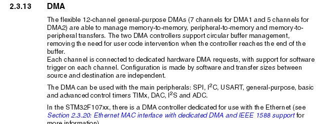

noch viel mehr möglich ist, als diese Konstanten in dem Beispiel tun. zB
gibt es im DMA einen CircularMode, aber was genau tut das? Wo gibt es
Erklärungen zu den einzelnen Modulen, Bits, deren Bedeutungen etc?

>es gibt ein RefManual für den STM32F107  (RM0008)
Das habe ich mittlerweile auch gefunden.
Passt zwar nicht auf die CMSIS-Lib, aber hat mir schon weitergeholfen.
