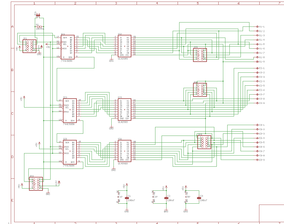

ich habe immer noch Probleme mit dem HC595 Schiebregister, beim
einschalten flackern alle Ausgänge willkürlich.
Ich habe schon folgendes unternommen:
            5V
            | | 4,7kOhm
            | | und 10kOhm ausprobiert
PIN13--------------PC3 des Atmegas
des 74HC595 (OE)
dazu dann folgende Programmroutine beim einschalten (s.unten):
Ausserdem habe ich auch mal SCL des 74HC595 an den Reset des Atmegas
gelegt, irgendwie hat nichts gebracht!
Trozdem flackern die Relais die ich an z.B JP4 zwischen 1 und 2 hängen
habe (s.Anhang)! Den JP3 habe ich kurzgeschlosse. Das es dort den R1
gibt, ist im Nachinein ein Fehler!
Hat da noch irgendeiner einen Tip für mich, was ich noch ausprobieren
kann, bin mit meinem Latein komplett am Ende....
Vielen Dank!

von MaWin (Gast)
void com74hc595_init()
  /* vorher Ports besetzen, vor allem OE auf 1 setzen */
  PORT_com74hc595 = (1<<PORT_OE);
  /* set Ports to OUT */
  DDR_com74hc595 = (1<<DDR_SER)|(1<<DDR_SCK)|(1<<DDR_RCK)|(1<<DDR_OE);
  AusgangUnsetAll(); // was auch immer die treiben
  AusgangOut();      // sie werden alle bits setzen
  PORT_com74hc595 &= ~(1<<PORT_OE); // erst jetzt Ausgang freigeben

von Karl H. (kbuchegg)
Markus P. schrieb:
> Was ist denn mit MR gemeint, im DB steht das nicht...
Ihr meint beide dasselbe.
In dem einen Datenblatt heisst das SCL (Clear), im anderen MR (Master
Reset)
Die SCL bringt dir nicht viel. Denn der Pin löscht nur das
SChieberegister und nicht das Latch. Du müsstest also sofort einen PUls
am RCK nachschieben, damit dann auch das Latch sicher auf 0 steht.
> Trozdem flackern die Relais die ich an z.B JP4 zwischen 1 und 2 hängen habe
(s.Anhang)!
Das will mir ehrlich gesagt nicht eingehen.
Nach dem Anlegen der Spannungsversorgung dauert es ein paar Takte, bis
der µC aus dem Resez draussen ist. Nehm ich den Zwangsreset durch den
Brownout noch dazu, dann sind das ein paar Millisekunden, bis dann der
Mega die Kontrolle soweit hat um die 595 sauber zu initialisieren.
Ich würde dem OE einen großen Pullup-Widerstand spendieren, damit
gesichert ist, dass in dieser Zeit der 595 auf Tristate-Ausgang geht. Da
kann dann in weiterer Folge nichts mehr flackern, weil die ULN2803 dann
nicht durchschalten.
Wenn es immer noch flackert, dann stimmt mit deiner Ansteuerung was
nicht.
Eine Idee hab ich noch.
Da sich das ganze am Port C abspielt:
Über welchen µC reden wir eigentlich?
Auf einigen µC liegt am Port C das JTAG Interface und das ist per
Default eingeschaltet. Wenn das nicht per Fuse abgeschaltet wird, dann
funktionieren am Port C einige Pins nicht so, wie sie sollten.

von Felix P. (fixxl)
Markus P. schrieb:
> Description  : Initializing
>#ifdef WITH_OE
>   DDR_com74hc595 |= ( 1 << DDR_OE);
> #endif
> #ifdef WITH_OE
> #endif
Das Problem liegt meines Erachtens darin, dass du zuerst den OE-Pin als
Ausgang definierst (DDR auf 1) und ihn erst danach auf High-Level legst
(PORT auf 1), so dass er zwischendurch kurzzeitig ein "Low-Ausgang" ist
und die zufälligen Anfangszustände des Speicherregisters aktiv an die
Ausgänge gelegt werden.
Ich würde, bevor du irgendetwas anderes tust, PORT auf 1 setzen, damit
ist der Pullup aktiviert - parallel zum ohnehin externen Pullup, schadet
also nichts - und wenn dann DDR auf 1 gesetzt wird, gibt es auch keinen
Low-Puls mehr, sondern du hast einen Ausgang auf High-Pegel.
Anschließend kannst du dann das Schieberegister mit 0en füllen, sie in
die Latches übernehmen und danach PORT auf 0 setzen, um die Ausgänge zu
aktivieren.
von Markus (Gast)
Halllo,
Ich habe alle eure Tips durchgesetzt...und jetzt geht es. Wodran es
genau gelegen hat, weiss ich noch nicht. Ich glaube ich werd auch nicht
mehr auf Fehlersuche gehen..
Danke
