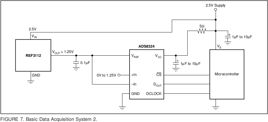

ich stöbere gerade im Datenblatt einer Referenzspannung und sehe da ein
Anwendungsbeispiel für einen ADC. Dieser bekommt seine
Versorgungsspannung über einen 5Ohm Widerstand, wohingegen der µC direkt
versorgt wird.
Kurz gefragt: Warum ist das so? Oder warum macht man das?
Das ganze soll ein RC-Filter sein, um Störungen aus der digitalen
Versorgungsspannung zu filtern.
Besser ist oft ein LC-Glied.
Ich würde die Referenz auch mit der gefilterten Spannung versorgen.
Mich wundert es nur gerade, dass IN- mit Ref verbunden ist.
