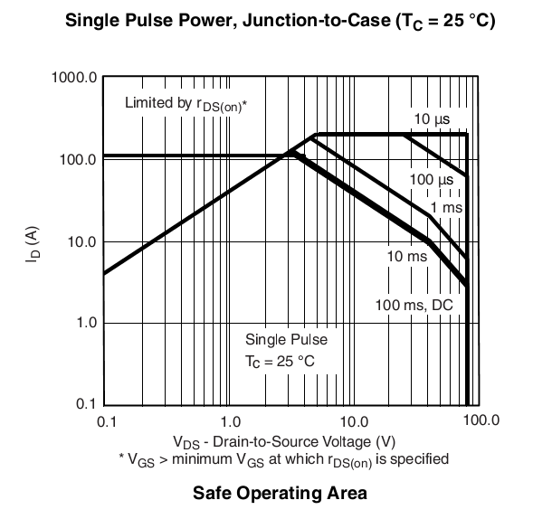

ich bin auf der Suche nach einem kompakten P-Kanal FET, welcher eine
große Impulsbelastbarkeit besitzt. Der eigentliche Betrieb ist DC (max.
60V/3A), es sollte somit einen kleine RDSon besitzen.
Durch die Filter bei Farnell bin ich auf diesen hier gestoßen: SUM110P06
http://de.farnell.com/jsp/search/productdetail.jsp?SKU=1838993&MER=bn-me-pd-r3-cust-all-2
Leider ist laut SOA hier bei 60V bei ~4A Schluss (DC und 100ms sind
identisch), außerdem sind mir die Spannugnsfestigkeit von 60v zu knapp.
Gibt es so einen FET überhaupt?
THX

Bist du wirklich sicher, dass über dem MOSFET bei 3 bis 10 A eine
Spannung von 60 V abfallen soll??? Das wäre Linearbetrieb und würde
einer Verlustleistung von 180 bis 600 W entsprechen, was selbst mit
TO247 gerade so bist fast gar nicht zu realisieren ist.
Oder soll der MOSFET im abgeschalteten Zustand nur 60 V sicher sperren
können und sieht beim Einschalten nur einen kurzem Puls von 10 A, und
der Strom sich dann auf 3 A dauerhaft einstellt? Dann wäre Schüttgut wie
IRF540 eine gute Wahl.

Ich habe nomals nachgesehen es gibts auch noch einen sum110p08 mit 80V
dennoch faktisch ist der kurze Einschaltpuls von 10A bei 60V nicht
möglich.
Von den -110A bleiben bei 40V nur noch -10A
Auch der IRF540 (egal ob N- oder P-Kanal) kann das nicht!
Der IXTT90P10P von IXYS liegt bei 60V bei gut ~7,5A.

Das ist kein Linearbetrieb. Das ist ganz normaler Schaltbetrieb mit
einem kurzen Strompuls. Der MOSFEt ist immer voll durchgesteuert, die
Spannung über dem MOSFEt sehr klein, ein paar hundert mV.
>möglich.
Du hast das falsch verstanden!
http://www.mikrocontroller.net/articles/FET#SOA_Diagramm

Meine UDS von 60V liegt nicht an meinem FET sondern FET + LAST !?
Sprich bei 10A und einem RDSon von 20mOhm habe ich am FET nur einen
Spannungsabfall von 200mV!?
Ergo ist die umgesetzte Energie im Fet auch nur bei P=R*I^2 = 0,02Ohm *
10A^2 = 2W bzw. P = 0,02Ohm * 3A^2 = 0,18W ?
Im Linearbetrieb wären das bei 60V/10A = 600W !?

IM Schaltbetrieb gilt:
offen: Volle Spannung am Schalter (MOSFET), kein Strom -> keine Leistung
geschlossen: Minimale Spannung am Schalter (MOSFET), nahezu gesammte
Spannung an der Last, Stromfluß
Bingo!
Bingo^2!
Ja. Hast du aber nicht. Das ist nur bei Linearverstärkern oder
Stromquellen der Fall.
