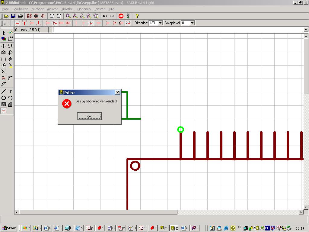

Mein Problem ist das ich ein Symbol gezeichnet habe und jetzt Pins
brauche. Nur wie benenne ich die? Und wenn ich die benannt habe, wie
bekomme ich raus wie ich sie benannt habe, also eine Liste und wenn ich
es anklicke will ich die Infos über genau dieses Pin, kann ja sein das
ich die Reihehnfolge bei der Benennung vertauscht habe.
Eigentlich stelle ich mir das so vor das ich auf Change klicke, name
und dann den Pin benenne, aber leider geht das so nicht.

Ich probiere gern aus. Generell haben Layoutprogramme ja einen ähnlichen
Funktionsumfang, aber im Detail ist der doch unterschiedlich.
Das Problem ist das ich in dem was ich da gezeichnet habe es einfach
nicht möglich ist Pins zu setzen. In einem neu angelegten ist das kein
Problem, da lassen sich die Signale connecten,... aber da gibt es mir
diese seltsame Fehlermeldung aus und ja ich habe google befragt, kam
aber nichts dabei heraus. Den Grund der Fehlermeldung ist mir nicht
bekannt, aber ich probiere weiter. Vielleicht lasse ich mich von
Software provozieren, aber nicht zur Aufgabe zwingen ;) .

Gast #242663
Hi
du kannst in einem bestehenden Symbol das bereits in einem Device
verwendet wird keinen zusätzlichen Pin einfügen da sonst das DEvice
ungültig wird.
Lösung:
Alles markieren -> Symbol ausschneiden (Cut, nicht Copy!) -> Neues
Symbol anlegen -> Einfügen -> Beliebig bearbeiten -> Neues Device mit
entsprechendem Gehäuse anlegen -> Verbindung Pad<->Pin dort
herstellen.
