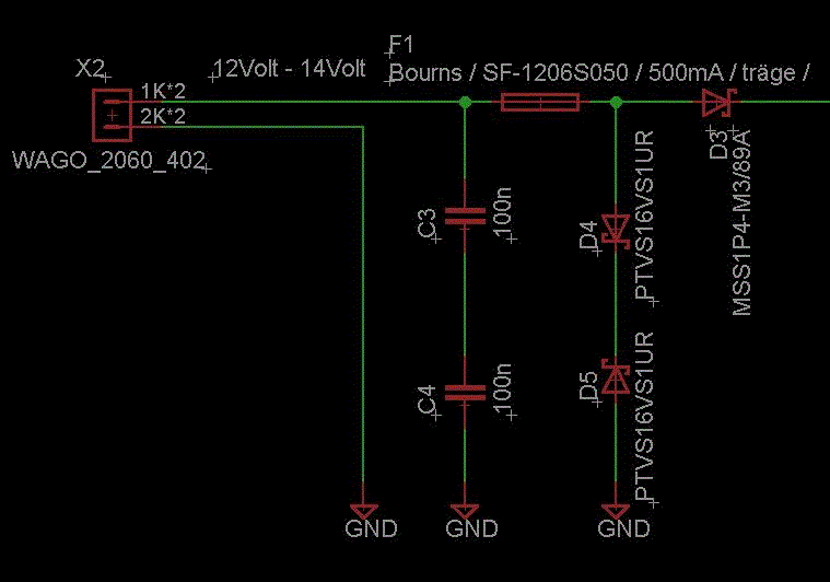

wir sind immer wieder am Diskutieren, was die beste Möglichkeit ist,
eine ESD-Schutzbeschaltung mit einer Sicherung zu kombinieren.
Konkreter:
1) Muss die Sicherung auch gegen ESD-Impulse (z.B. durch 2 in Reihe
geschaltete (im 90°-Winkel zueinander angeordnete) Kondensatoren)
abgesichert sein (s. Schaltplan-Auszug "Mit-Kondensatoren.gif")
oder

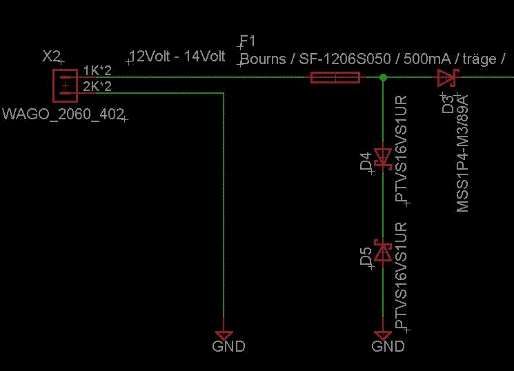

2)ist die ESD-Schutzbeschaltung hinter der Sicherung anzubringen (s.
"Ohne-Kondensatoren.gif").
Die Vor- und Nachteile beider Möglichkeiten sind meiner Meinung nach:
Möglichkeit 1): Vorteil: Sicherung gegen ESD-Impulse geschützt;
Nachteil: Sind die Kondensatoren defekt (Kurzschluss), so fließt dadurch
ein Kurzschlussstrom, der durch keine Sicherung unterbrochen wird.
Möglichkeit 2): Vorteil: Im Kurzschluss-Fehlerfall löst immer die
Sicherung aus; Nachteil: Sicherung könnte bei ESD-Impulsen kaputt gehen.
Wie ist Eure Meinung zu diesem Thema? Bzw. habt Ihr noch andere Ideen?
Viele Grüße
Sebastian
von Anja (Gast)
Eine Schmelz-Sicherung 0,5A die bei ESD zerstört wird will ich sehen.
Vergleiche mal das Schmelzintegral der Sicherung mit der Energie eines
ESD-Pulses.
Gruß Anja
Du wirst keinen ESD-Impuls hinbekommen, der ausreichend Energie hat,
einen Sicherungsdraht zum Schmelzen zu bringen...

von Klaus (Gast)
Die Sicherung geht beim ESD impuls nicht kaputt!
Und wie du schon geschrieben hast:
So einen gravierenden Nachteil nimmt man nicht in Kauf um einem völlig
utopischen Impuls ESD-Impuls vorzubeugen
von Sebastian (Gast)
Vielen Dank schonmal für Eure Antworten, die sind ja doch recht
eindeutig!
Nochmal zum Nachteil:
Wie wahrscheinlich ist es denn, dass ein Keramikkondensator einen
Kurzschluss bildet? Bzw. was für ein Fehler müsste denn auftreten, damit
er einen Kurzschluss bildet?
> Kurzschluss bildet?
Sehr unwahrscheinlich.
> Bzw. was für ein Fehler müsste denn auftreten, damit er einen
> Kurzschluss bildet?
Ich hatte schon: Mikrorisse im Keramikkörper plus Feuchtigkeit. aber zu
einem richtigen Kurzschluss hat das nicht gereicht...
Konkreter:
oder
Meine Verhaltensweise ist klar, wenn du oder die bei den Autobauern
(oder jemand anderer hier) auf sie verzichten dann ist das dein bzw.
deren Bier.
Ich weiss das bei den -Autobauern- der Wechsel eines Elkos schon zum
Es muss keine ESD-Schutzbeschaltung mit einer Sicherung kombiniert
werden, weil das zwei völlig getrennte zwei Paar Schuhe sind.
Die Sicherung schützt vor einem zu hohen Dauerstrom den Kabelbaum.
Der ESD-Schutz schützt die Elektronik des (Steuer-)Gerätes.
> Konkreter:
> oder
Blöde Antwort aber: Wenn Du eine Sicherung findest, die mit den
geforderten ESD-Pulsen nicht klar kommt, dann ja.
Es gibt keine KFZ-Schmelz(!)sicherung, die davon betroffen ist.
Das ist der ESD-Schutzbeschaltung egal. Üblicherweise kommt die so nah
wie möglich an den Stecker des Gerätes. Da hier auch nie eine Sicherung
im Gerät verbaut wird, klappt das auch immer ganz gut.
Für den hypothetischen Fall, dass eine Sicherung in welcher Form auch
immer im Gerät verbaut werden soll (die Sinnfrage stellen wir nicht
mehr)
gehört der ESD-Schutz auch direkt am Stecker, da 1. die Sicherung davon
nicht betroffen ist und 2. man den ESD-Puls sofort und unmittelbar
direkt am Eingang des Gerätes abfangen möchte.
Sicher ist das eine Leiterbahn, aber die geht auf der einen Seite
zum ESD-Schutz hin und auf der anderen Seite weg in das Gerät weiter
hinein.
Die Leiterbahn hat parasitäre Effekte (R, L, C), so dass der verminderte
Puls am ESD-Schutz immer höher und gefährlicher ist, als auf der selben
Leiterbahn ein paar cm tiefer im Gerät.
Daher die ESD-Schutzbeschaltung immer direkt und so nah wie möglich am
Steckerpin. Auf gute Masseanbindung (KL31, normalerweise Fläche) ist zu
achten.
C3 und C4 wie in der ersten Schaltung, danach die Sicherung.
Dann können wir aber nicht mehr darüber diskutieren, ob und wie eine
Sicherung einen Kerko-Schaden (ESD-Schutzelemente) absichert.
In der Schaltung zwei sind ja gar keine ESD-Schutzelemente vorhanden.
D4 und D5 wird nicht als ESD-Schutz bezeichnet. Sie dienen vorrangig
dem Klemmen von Bordnetzüber-/unterspannungen im Betrieb.
Sicher wohl auch einen ESD-Puls, aber das macht man üblicherweise
mit Kerkos.
Nebenbei: D4 und D5 sind übringens auf eine viel zu kleine
Clamping-Spannung dimensioniert. Optimal geeignet wäre hier eine
bidirektionale Clamping-Diode mit 36V typisch (z.B. SM6T36CA).
von Anja (Gast)
16V sind in der Tat zu knapp für Jump Start (24V) dimensioniert.
Bei 36V Nennspannung wird es schon schwierig einen Spannungsregler zu
finden der die Clamping Spannung von rd. 60V dann aushält.
-> ich würde eher was in Richtung 24-27V als Durchbruchspannung wählen.
Gruß Anja

von fgbga43g (Gast)
Habe ich da im Datenblatt was übersehen?
Wir setzen diesen Typ millionenfach ein, um sicher unter 40V
zu klemmen.
Der folgende Schaltregler ist dann auch nur mit 40V
ausgelegt/ausgesucht.

Du redest immer von deinem Steuergerät im Auto, der Threadersteller hat
aber doch was ganz anders angesetzt.
Denn er geht auch von möglicher Verpolung aus, das zeigt die unipolare
Schutzschaltung und die Dummheitsdiode.
Wenns beim Steuergerät sichergestellt ist dass da nichts brennen kann
dann ist das ja OK.
 Kurt

von Anja (Gast)
klar. 36V + 5% Toleranz bei 1mA Prüfstrom = 38V
dyn Widerstand der Diode ca 1 Ohm.
-> bei 10A Störimpuls (38V+20V / 2 Ohm) -> 48V
Gruß Anja
fgbga43g schrieb:
> Wie soll das denn mit den beiden 16V-Z-Dioden bei 24V Betriebsspannung
> funktionieren?
Ups, das ist jetzt peinlich. Die Betriebsspannung ist 12V, nicht 24V! Da
haben meine Hände irgendwie was anderes getippt, als in meinem Kopf
war... ;-) Sorry hierfür!

von fgbga43g (Gast)
Ich bin's langsam leid.
Wenn man halbwegs professionelle Antworten haben möchte,
dann muss auch die Ausgangssituation korrekt beschrieben werden.
-> Die Schaltung sagt 12-14V.
-> Die ESD-Kerkos sind in Reihe angeordnet.
-> Es wird von 90°-Drehung der Kerkos geredet.
Sorry, dass ich da gleich an KFZ-Anwendung gedacht habe.
Außerdem sollte man sich als Thread-Ersteller an der Diskussion
beteiligen und nicht tagelang abwesend sein. Dann hätte man den Weg der
Diskussion korrigieren können.
von fgbga43g (Gast)
Kurt Bindl schrieb:
> Welcher Spitzenstrom kann bei den Prüfpulsen aufreten?
Sprichst Du mich an?
"Wir" haben keine CE-Pfüfpulse.
@fgbga43g:
* die 90°-Anordnung der Kerkos ist im Layout und nicht im Schaltplan
realisiert
* zur meiner Beteiligung an der Diskussion: leider war ich am Wochenende
unterwegs und konnte mich daher nicht beteiligen. Im Prinzip wurde meine
Frage aber auch schon ausreichend beantwortet; die übereinstimmende
Meinung zusammengefasst: die Sicherung gehört vor die Kondensatoren, da
Kerkos auch Kurzschlüsse bilden können und die Schmelzsicherungen
ESD-Impulsen stand halten.
* Dass sich die Antworten in Richtung KFZ-Anwendungen entwickelt haben,
ist ja nicht schlimm, das ist ja auch interessant!
In diesem Sinne allen frohe Weihnachten und danke für die vielen
Antworten!
