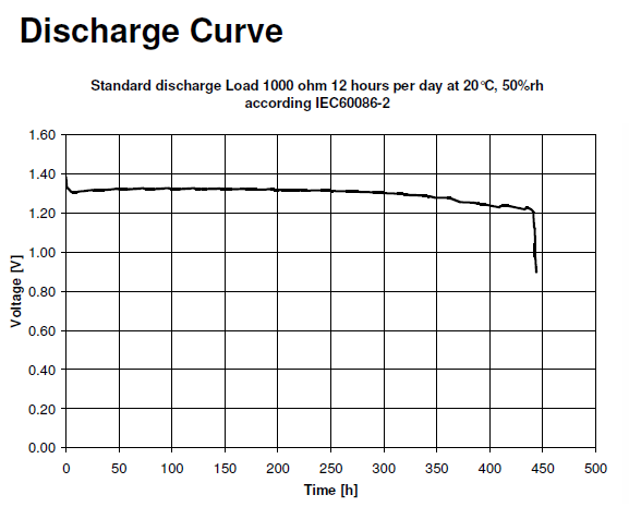

Angabe Spannung Knopfzellen Z13/PR48; statt 1,4V nur 1,3V
Gast #3451538
Hallo.
Ich untersuche derzeit Knopfzellen.
Bei Hörgerätebatterien ist häufig 1,4 V angegeben, beim genaueren
hinsehen in die Entladungskurve im Datenblatt ist aber festzustellen,
dass 1,4 V tatsächlich nur in den ersten Minuten/Stunden anliegen und
die Spannung recht schnell auf ca. 1,3 V "einbricht".
Kann mir jemand erklären warum das passiert?
Ist das bei allen Batterien so oder gerade ein "Phänomen" bei Zink/Luft
Knopfzellen?
Das Bild ist ein Auszug aus dem Datenblatt einer renata maratone+ Z13
Knopfzelle.
Vielen Dank schon mal.
KH
Die Entladekurve stellt eine belastete Spannung da, die ist aufgrund des
Innenwiderstands geringer als die Nennspannung, bei der es sich per
Definition um eine Leerlaufspannung handelt.
