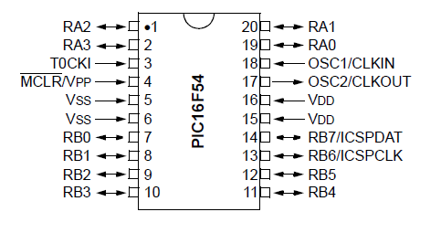

Moin, ich schreibe demnächst meine Facharbeit im bereich Informatik zum
Thema Mikrocontroller und habe mir die Aufgabe ausgesucht, ein Lauflicht
zu Programmieren.
Die verwendeten LED´s sollen dabei der Reihe nach aufleuchten und wieder
ausgehen. Nun ist allerdings mein Problem, dass ich im Programmieren mit
C++ noch nicht altso sicher bin und wollte deshalb euch mal fragen, ob
dieser Code funktioniert, ob ihr verbesserungen habt, oder was ich
falsch gemacht hab usw.
Der code bezieht sich auf einen PIC16F54, die pinbezeichnung steht im
anhang.
Der code ist folgender:

Hmmmm...möchtest du einen PIC oder einen AVR programmieren???
Ich frage nur wegen dem hier:
include <avr/io.h>
und dem:
DDRA=0b00001111
DDRB=0b00111111
Das hat mit PIC nicht viel zu tun.
Sollte DDRA und DDRB ein "Synonym" für TRISA und TRISB für den PIC sein,
dann wird das Programm nicht funkteonieren. Bei PORTA sind nämlich
PA0...PA3 als Eingang und bei PORTB ist PB0...PB ebenfalls auf Eingang
gestellt.
Das ist kein C++, sondern stinknormales C,
bei dem zudem tausende von Semikolons fehlen,
und nicht für einen PIC, sondern für einen AVR,
ausserdem liesse sich das eleganter mit einer
Schleife erledigen.
Ich denke, du wiederholst den Kurs besser nochmal.

OK, danke,
also muss ich nur das DDRA/B in TRISA/B ändern, damit es läuft?
Sieht sonnst noch wer Probleme?
