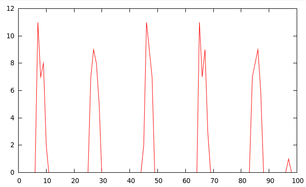

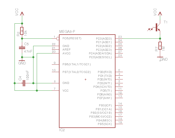

Ich baue eine Lichtschranke. Das Problem ist: Ich bekomme viel zu viel
Rauschen. Die Testschaltung ist hier in der Abbildung. Das Signal sieht
aus wie 50Hz Spitzen, hier in der zweiten Abbildung. Für diese Messung
habe ich den Fototransistor optisch komplett isoliert, das Signal müsste
eigentlich Null sein. Unter folgenden Umstanden ist es auch Null: die
Schaltung läuft mit Battarie, oder sie läuft mit einem Netzteil, aber
GND vom der Schaltung ist mit der Erdung verbunden, z.B. mit der Erdung
in der Steckdose, oder mit einem Heizunskörper, oder die Schaltung ist
via USB mit einem Rechner verbunden, über einen Programmer oder ein FTDI
USART-USB Kabel. In all diesen Fällen ist das Signal genau Null oder
sehr nah bei Null, es gibt also kein Rauschen. Anderfalls ist das Signal
wie in dieser Abbildung. Ich hab das mit drei verschiedene Netzteilen
ausprobiert, mit demselben Ergebnis. Ich habe auch einen 470mkf
Kondensator zwischen VCC und GND angeschlossen, der Signalpegel bleibt
derselbe. Wenn ich mit einem Finger GND von der Schaltung berühre, ist
der Signalpegel zur Hälfte reduziert. Kann mir bitte jemand erklären wie
ich dieses Rauschen wegbekommen kann, ohne GND mit der Erdung zu
verbinden? Es gibt nämlich keine Erdung in den Netzteilen, die ich
benutze.
Gast #3454450
Ein AVR misst nur richrtig, wenn die Quellimpedanz
unter 10k liegt, deine ist 100 mal zu gross.
Man könnte mit einem 10nF Kondenstaor vom Eingang nach Masse
das Signal vermessern.
Als Lichtschranke taugt es aber sowieso wenig,
schon der Dunkelstrom mancher Phototransistoren kann
eine Spannung am 1M Widerstand hervorrufen.
Ordentliche Lichtschranken arbneiten mit moduliertem Licht
damit sie durch Sonnenlicht und ESL nicht gestört werden,
und der Empfänger filtert allen Gleichanteil raus und
verstärkt nur die Wechselspannung, möglichst per lock in
Verstärker. Und erst wenn diese Wechselspannung erkannt
wurde, fühlt sich die lichtschranke von der modulierten
LED beleuchtet.

Danke, ich werde die Schaltung mit LM/NE576 ausprobieren. Produziert
LM/NE576 an Pin5 ein harmonisches Signal?
Meine Schaltung oben ist natürlich nur ein Teil vom ganzen. Es gibt dort
auch IR-LED die mit PWM über einen Transistor betrieben wird. AVR macht
zwei Messungen für LED an/aus und subtrahiert die Ergebnisse. Diese LED
kann bis 1.2A für sehr kurze Pulse aushalten und DC Abs Max ist 50ma.
Wenn LM/NE576 ein harmonisches Signal produziert, dann kann LED
vielleicht nur bis 100ma gehen. Würde das bedeuten dass ich mit AVR/PWM
12mal höhere Empfindlichkeit als mit LM576 erzielen kann?
Ich sehe jetzt auch, dass das AVR Buch die Quellimpedanz nicht höher als
10k empfielt. Aber in meiner Applikation ist LED schon bis 300ma mit PWM
betrieben und der Fototransistor hat Pulsströme in 30na Bereich. Am 1M
Widerstand ergibt es 30mV welche AVR messen kann. Nur dieses 50Hz
Rauschen stört ein bisschen. Ich werde versuchen den Fototransistor und
die Leitungen so gut wie möglich zu schirmen. In welcher Weise können
alle drei Netzteile schlecht sein? Und zwar so dass die Glättung mit
470mkf zwischen VCC und GND nicht hilft, aber die Erdung von GND schon.

Das Problem mit den Netzteilen ist ggf. eine Spannung gegen Erde. Das
ist zwar nur schwach Kapazitiv gekoppelt, aber schon ein paar pF gegen
115 V geben genug Störungen bei einer so hochohmigen Leitung. Eine
Abschirmung der Leitungen sollte aber auch helfen.
Das Signal von NE567 zur LED wird ein Rechteck sein. Das ist nicht ideal
aber auch nicht so schlecht. Im Prinzip ginge es etwas besser mit eher
kurzen Pulsen, etwa so so wie mit dem speziellen Empfänger IC IS471. So
einfach wie oben gezeichnet mit nur Fototransistor, Widerstand und
direkt auf den AD wird das aber eher weniger Empfindlich. Von der
Tendenz sollte die Modulation deutlich über 50 Hz liegen - da sind die
Störungen meist geringer, und man kann die 50 /100 Hz auch analog
filtern.
