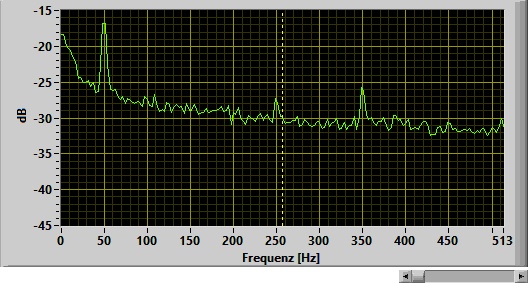

ich habe mit dem Programm Soundcard Oszillopgraph
(http://www.zeitnitz.de/Christian/scope_de) in meiner Wohnung eine
Frequenzmessung mit dem Computer durchgeführt. Als Mikro habe ich ein
einfaches Headset mit Mikrofon verwendet
(http://www.amazon.de/Labtec-Stereo-242-Stereo-Headset-Mikrofon/dp/B0006HIPUO).
Nun ist meine Frage, wie aussagekräftig ist das Ganze im Bezug auf
tieffrequente Signale (bis 500Hz) ?
Ich habe folgende Ergebnisse gemessen (ungefähre Angaben, siehe auch die
Grafik):
Frequenz 12.5Hz   25Hz     50Hz    75Hz     100Hz         MAX Tief
Zimmer   -21dB    -24,5dB  -17dB   -27,5dB  -28dB         -17dB bei 50Hz
Also man sieht auf dem Graph, dass man bei 50Hz den höchsten Wert hat.
Was kann man daraus ableiten? Wodurch könnte dieser Höchstwert in einer
Wohnung verursacht werden? Durch die Heizungsanlage, eine Wärmepumpe in
der Nähe oder z.B. eine Musikanlage? Was passt auf die 50Hz bzw. den
Graphenverlauf?
Oder sind die Messergebnisse überhaupt nicht aussagekräftig? Und es ist
ein teueres Gerät nötig für die Messung der tieffrequenten Signale? Z.B.
dieser hier: http://www.thomann.de/de/nti_xl_2_m4260_set.htm
Grüße,
Klaus
Dass wir in Deutschland mit 50Hz Netzspannung arbeiten.
Nein.
> eine Wärmepumpe in der Nähe
Nein.
> Was passt auf die 50Hz bzw. den Graphenverlauf?
50Hz Netzfrequenz

Vielen Dank an euch beiden!
Stimmt, bei 50Hz kann es sehr wohl die Netzspannung sein.
Wie sieht es mit der Frequenz unterhalb von 50 Hz? Kann man diese
Frequenzen halbwegs aussagekräftig mit dem simplen Mikro und dem SCOPE
Programm messen? Denn für Netzspannung scheint dies ja ganz gut zu
funktionieren. Oder ist es dann eher sinnlos im Vergleich zu einem
Profimessgerät?
Das Mikrofon wird da nicht mehr mitmachen. Beim Anstieg unter 50 Hz
könnte es sich um niederfrequentes Rauschen des Vorverstärkers oder des
Mikrofons handeln.
Ist das ein Elektred-Mikrofon? Manche billigen Mikrofone rauschen
heftig.
Die Simulation zeigt den Rauschanstieg bei niedrigen Frequenzen:
Beitrag "Re: Elektretkapsel (zu hohes rauschen)"
Am Besten wäre ein Mikrofon, zu welchem ein Datenblatt verfügbar ist.
Oft gibts auch einen ungefähren Frequenzgang und Angaben zum Rauschen.
Hallo Klaus,
Ein zusätzlicher Peak bei 100 Hz (der hier nicht vorliegt) würde auf
Geräusche hinweisen, die durch die Netzspannung verursacht werden (z. B.
Trafobrummen).
> Programm messen?
Wahrscheinlich nicht so ohne weiteres. Vor allem müßtest Du die
Frequenzgänge von Mikrofon und Soundkarte kennen. In der Soundkarte
findest Du nicht selten ein vorgeschaltetes CR-Glied, also einen
Hochpaß. Das verhindert Messungen bis runter zu 0 Hz.
100 Hz entstehen am Brückengleichrichter. Der Peak liegt unterhalb vom
Rauschteppich. Immerhin sind Peaks bei 250 und 350 Hz vorhanden.
Mit einer Software für Lautsprecher-Messungen läßt sich der Frequenzgang
der Soundkarte vermessen. Aber für genaue Messungen wird ein Mikrofon
mit Kalibrier-Zertifikat benötigt. Der fast lineare Frequenzgang kann
fast bis 20 Hz runterreichen.
Messungen bis 0 Hz können z.B. mit einem Drucksensor mit entsprechendem
Messverstärker durchgeführt werden. Frequenzgänge reichen oft hoch bis
1kHz oder weiter.
Ein zu niedrigen Frequenzen zunehmendes Rauschen ist für ein
Elektretmikrofon normal, vor allem bei den ganz kleinen. Mit mehr
Datenpunkten würde man ggf. auch noch Oberwellen der Netzfrequenz etwa
bei 100 oder 150 Hz sehen.
Unter etwa 20 Hz gehen die meisten Soundkarten nicht - hängt aber vom
Modell ab. Auch die Mikrofone haben irgendwo bei etwa 1-50 Hz ihre
untere Grenzfrequenz.

Ich hab das Programm auch mal genutzt, man sollte es nicht für
Frequenzbänder Messungen verwenden,dafür ist es einfach zu ungenau. Ich
habe genau die gleichen Probleme wie du gehabt, einstreuungen schlechte
linearität der Komponenten. So halbwegs gute Ergebnisse konnte man aber
beim Messen von weichen und Verstärkern damit erreichen wenn man vorher
eine referenzmessung gemacht hat und diese dann als cal. Kurve in der
Software hinterlegt hat. Das Problem mit den 50 Hz bzw. 100 Hz hab ich
auch nie wirklich gut beheben können. Ebenso im Bereich unter 25 Hz war
das Ergebnisse sehr schlecht und war immer noch sehr verrauscht. Ist
halt nur eine Bastellösung
