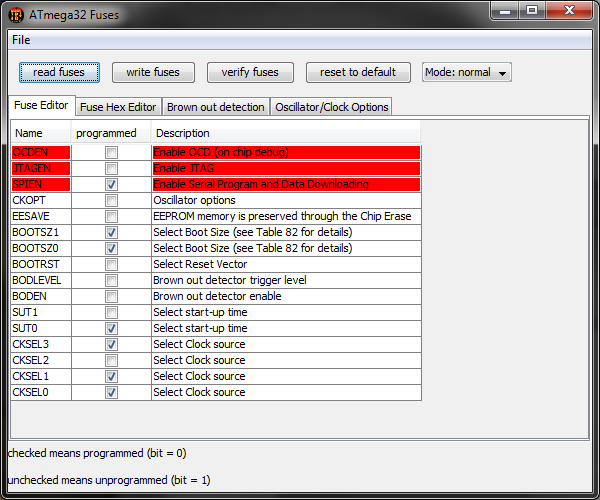

Angeschlossen sind sie nun an Port C (Pin 0-3) des 32ers. JTAG sollte
eigentlich ausgeschaltet sein über Fuse Bit.

Nun bleibt für mich als Fehlerursache ein eventuell falsch
initialisierter Timer0, der für das "Debouncen" genutzt wird. Kann mir
jemand sagen, ob ich bei der Anpassung einen Fehler gemacht habe?

Ahh, sage mal, hast du denn die JTAGEN Fuse desaktiviert? Die JTAG Pins
belegen nämlich einen Teil von deinem Keyboard Port und haben schon so
manchen in die Verzweifelung getrieben - möglicherweise zuletzt deine
Fische.
von Tobi (Gast)
das mit 25:00 Uhr ist mir noch gar nicht aufgefallen, vielen Dank ;)
Betreffendes Fuse Bit sollte eigentlich korrekt gelöscht sein, habe mal
einen Screenshot angehängt.
Tobi
