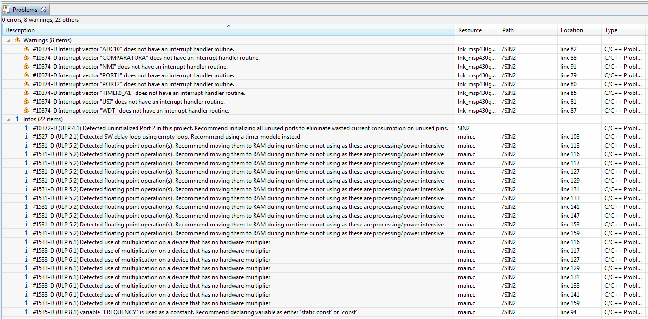

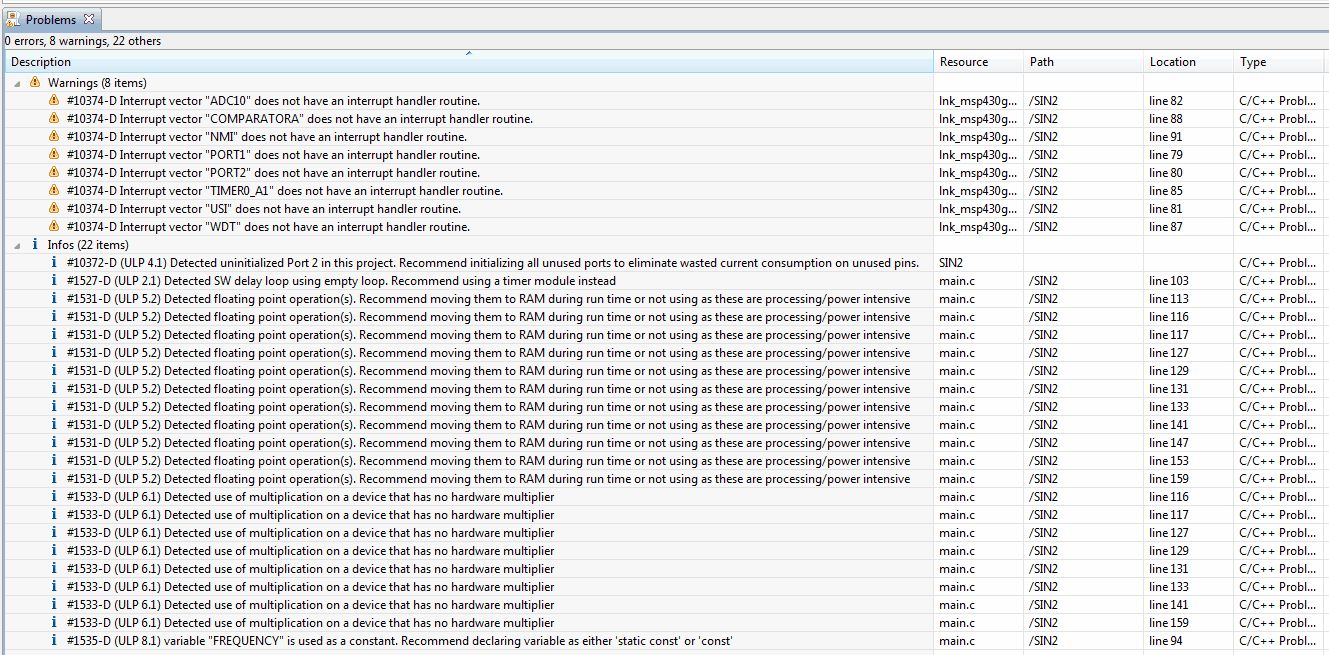

Abschließend noch folgendes:
Bei meinen ersten Versuchen den Flash zu beschreiben hab ich den Bereich
in dem die Interrupt Vektoren stehen gelöscht. Daa wurde mir aber in
einem anderen Post bereits gesagt dass die sowieso immer wieder neu
geschrieben würden. Siehe hierzu meinen anderen Post:
[Beitrag "Re: MSP430 Gleitkommazahl in Flash speichern"]
Allerdings erhalte ich nun beim Kompilieren immer Warnungen für die
diversen Interrupts seihen keine Vektoren vorhanden. Der Timerinterrupt
ist in den Warnungen wiederum aber nicht vorhenden. Die Warnungen hab
ich mal als Screenshot angehängt.
