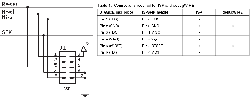

Vorsicht.
Wenn du das Pollin Evalboard hast, kannst du auf Seite 6 in der
Beschreibung den Schaltplan finden.
http://www.pollin.de/shop/downloads/D810038B.PDF
Dort findest du die unterschiedliche Belegung der 10pin Buchsen ISP und
JTAG.
Ich denke dir wird dann sehr schnell klar, warum du nicht einfach das
JTAG-Kabel in die ISP Buchse stecken kannst.
Der JTAGICE mkII kann aber sehr wohl für ISP benutzt werden
(http://www.atmel.com/Images/doc2562.pdf), allerdings musst du die 6
notwendigen Signale korrekt mit dem JTAGICE verbinden.

Daran hatte ich überhaupt nicht gedacht. Vielen Dank! Wenn ich mir das
so ansehe könnte das ziemlich gut der Grund sein, da zum Beispiel Pin 2
einmal mit 5V und einmal mit GND verbunden ist.
Zum Glück ist bei dem mkII auch so ein Adapter dabei, wo die einzelnen
Pins als Kabel rausgeführt werden. Hast du die Belegung dafür da?
Danke
Michi

habe gerade in dieser Datei
auf Seite 2 eine Tabelle gefunden.
Könnt ihr mir bitte kurz eine Rückmeldung geben, ob ich das richtig
verstanden/angeschlossen habe:
mkII ---> ISP (Board)
1 (TCK)   7 (SCK)
2 (GND)   6, 8 oder 10 (GND)
3 (TD0)   9 (Miso)
4 (VTRef) 2 (Vcc)
6 (nSRST) 5 (Reset)
9 (TDI)   1 (Mosi)
Danke
Michi

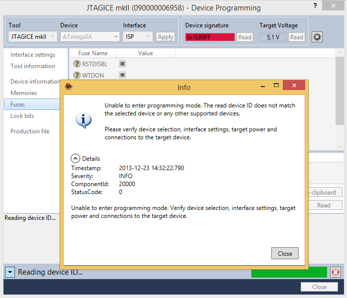

Okay, danke Hubert. Hab ich so gemacht und die Netz LED bleibt an und
der Spannungswandler bleibt kühl (oder wird nicht heiß).
Habe jetzt allerdings das Problem, dass ich mich im AVR Studio nicht mit
dem ATMega8A-PU verbinden kann. Kann es sein, dass ich wirklich nur ein
ATMega8 programmieren kann? Ich kann in der Device Auswahl zwar ein
ATMega8A auswählen, aber keinen ATMega8A-PU ... liegt da der Fehler?
Danke
Michi
Gast #3456389
hatte nur den Controller nicht fest genug reingedrückt. Jetzt geht es.
