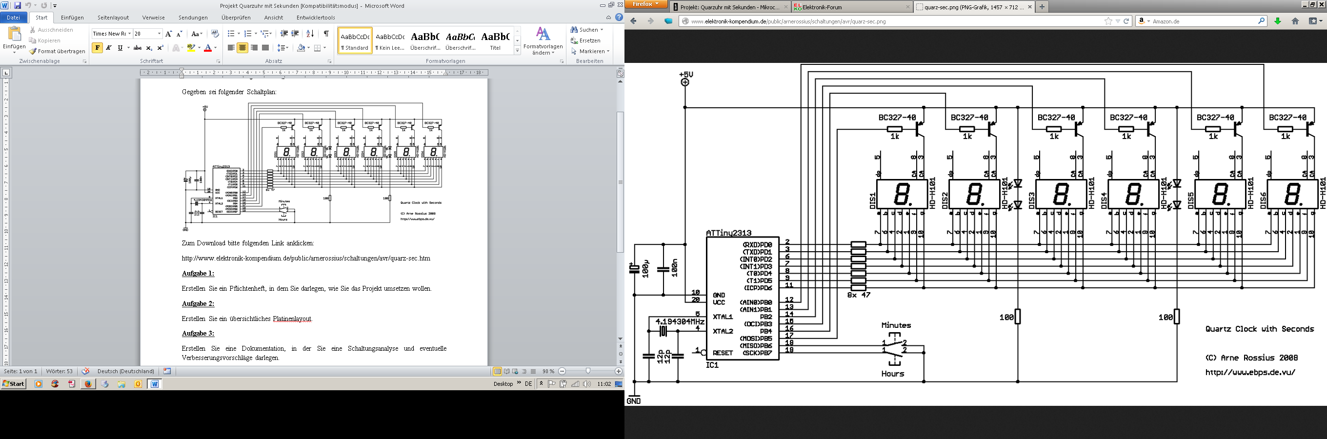

von Harald W. (wilhelms)
Martin Müller schrieb:
> Im Anhang findet ihr ein paar Gedanken zu meinem neuen Projekt "Quarzuhr
> mit Sekunden".
Könntest Du bitte insbesondere Schaltpläne in einem besser lesbaren
Format, z.B. .png veröffentlichen? Ich öffne solche virenanfällige
Dateien wie .doc nur ungern.

von Johann L. (radiostar)
Bitte nicht wieder diese Diskussion. Wenn Du's nicht lesen willst, lass
es doch einfach bleiben. Übrigens warnt Dich Word, wenn Makros im
Dokument vorhanden sind und Du kannst sie abschalten.

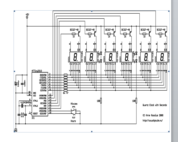

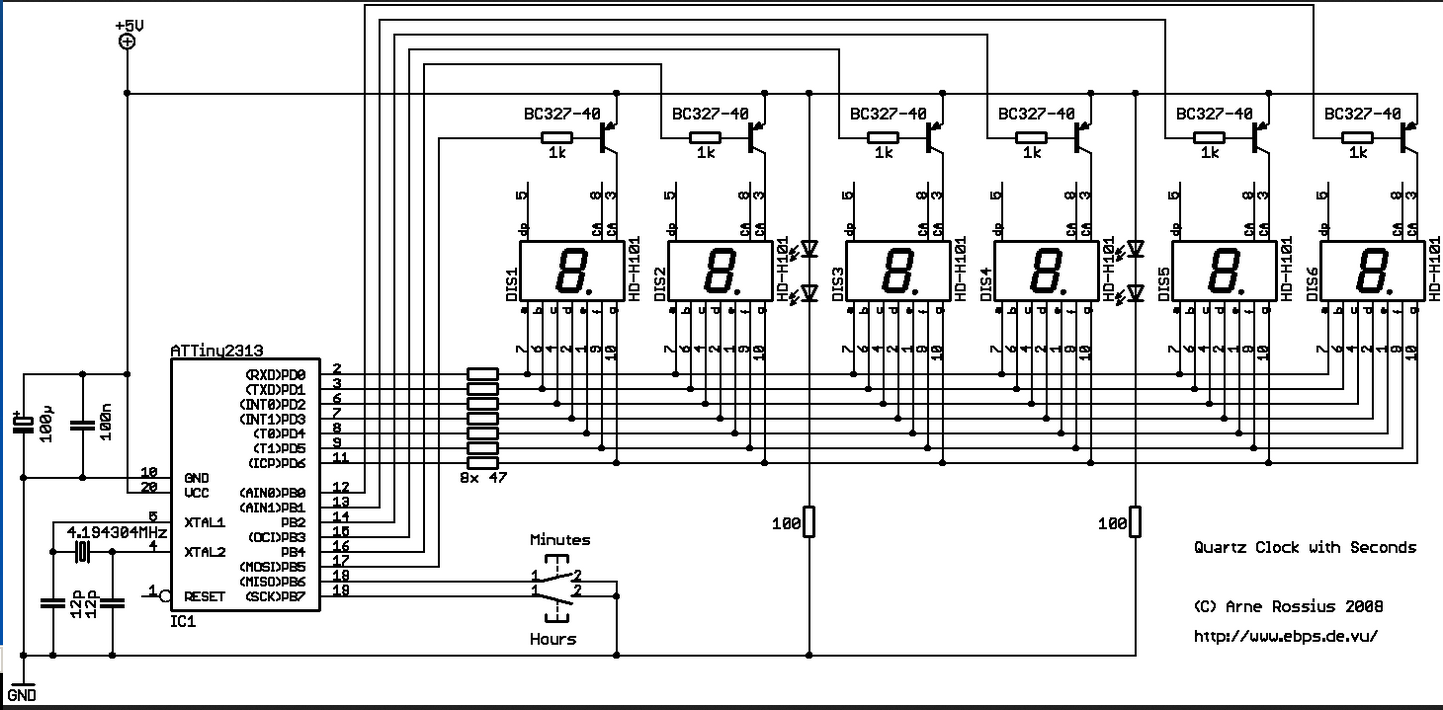

von Martin M. (silent_max)
@Harald:
Im Anhang die .png Bilder.
von MaWin (Gast)
Na ja, die Schaltung ist eine Demo.
47 Ohm am ATTiny-Ausgang sollen zu mehr als 20mA Strom führen, aber so
ein ATTiny-Ausgang geht dann in die Strombegrenzung, irgendwo zwischen
20mA und 40mA und damit wird jedes Segment unterschidlich hell.
Das Display wird also von ca. 3.3mA durchflossen unst ist damit nicht so
hell, wie vorgesehen.
Im Dunklen mag man es erkennen können, als Demoobjekt funktioniert es
also, aber bei Tageslicht ist Essig.
Da bräuchte man ordentliche Treiber, die 60mA Pulsstrom für die
Multiplexanzeige liegern könnten. Oder ein ATmega16 mit je 3 parallel
geschalteten Ausgängen.

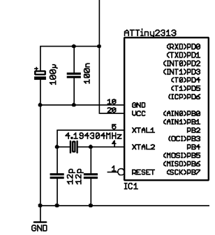

Hallo liebe Gemeinde.
Da ich derzeit eine Schaltungsanalyse vom Schaltplan mache,hätte ich
gleich einmal eine Frage zu der Beschaltung des ATtiny2313.
Ich habe einmal ein Bild angehängt.
Ich habe zwar schon im Netz nach Infos gesucht, bin aber nicht fündig
geworden.
Nun zu meinen Fragen:
Wozu sind die Kondensatoren, also um den Quarz herum und zwischen
VCC/GND den +5V, da? Wie werden sie berechnet?
Das, was ich mir denken kann, ist folgendes:
Dass eben die Kondesatoren dazu da sind, um Spannungsspitzen zu glätten
und aus Erfahrungswerten heraus verwendet werden.
Danke schon mal im Voraus für die Antworten.
Max
von Peter R. (pnu)
Der mit 100n ist ein sogenannter Stützkondensator. Bei Umschaltvorgängen
brauchen ICs ganz kurzzeitig hohen Strom. Da die Induktivität der
Zuleitungen solche Stromspitzen nicht zulässt, wird möglichst nahe am IC
solch ein Stützkondensator angebracht. 100nF sind üblich und reichen
aus, für die Bruchteile einer µsec den hohen Strom fürs IC zu liefern.
Die 100µF sind auch ein Stützkondensator, sorgen dafür, dass von außen
ankommende Spannungseinbrüche aufgefangen werden.
Die beiden 12pF ergänzen die Oszillatorschaltung im IC, die den Quarz
zum Schwingen bringt. Der Hersteller des IC empfiehlt da einen Wert im
Datenblatt, mit dem der Oszillator sicher schwingt.
Man darf vom empfohlenen Wert durchaus abweichen. Hier ist z.B. anstatt
der empfohlenen 22pF ein kleinerer Wert genommen worden. Das kann vom
Quarz her bedingt sein: Ein Quarz hat nur bei einer vom Quarzhersteller
angegebenen "Lastkapazität" seine genaue Schwingfrequenz. Bei
Abweichungen kann die Schwingfrequenz des Quarzes bis zu einem
Zehntausendstel (100ppm, ca.11sec/Tag) falsch sein.

Ich hätte da ein paar Frage bzgl. dem Schaltplan.
1.) Welche Spannung liegt denn an den Eingängen PD0 bis PD6 und PB0 bis
PB7?
Im Datenblatt des ATtiny2313 auf der Seite 56 finde ich keine
Spannungsangabe.
2.) Könnt ihr mir sagen, wie hoch der Strom ist, der aus den Ausgängen
raus kommt? Bzgl. dem Stromverbrauch finde ich auch nichts...
3.) Warum kommen zwischen PB0 bis PB7 und den 7-Segment Anzeigen PNP
Transistoren zum Einsatz?
Danke für die Antworten im Voraus.

von dolf (Gast)
> PB7?
> Spannungsangabe.
überleg mal selber was werden da für led anzeigen verwendet?
mit gem. anode oder katode?
dann weist du auch wieso pnp transis verwendet werden.
kleiner tip.
die emitter gehen nach +5v...
die max strombelastbarkeit der ausgänge steht im datenblatt.
von Peter R. (pnu)
> PB7?
> Spannungsangabe.
Die ports sind schaltende Ausgänge, die im Idealfall entweder 0V oder
+5V haben sollen. Durch den Strom kann die Spannung abweichen. Bei
größter erlaubter Belastung können schon mal 2V bzw 3V Abweichung
entstehen.
Datenblatt: Spannung an den Pins der Ports in Abhängigkeit von
Laststrom.
Der Strom ergibt sich aus Betriebsspannung abzüglich Durchlasspannung
der LEDs und Spannungsverlust an den Stellentreiber-Transistoren. (etwa
3V)
dazu kommt dann der Strombegrenzungswiderstand. 47 Ohm lassen bei 2V
etwa 40mA fließen. Da dieser Wert sehr hoch für die Pins ist, begrenzen
diese zusätzlich den Strom wegen Überlast.
Eigentlich sind die 47 Ohm zu niedrig. Der Kontroller verkraftet das
