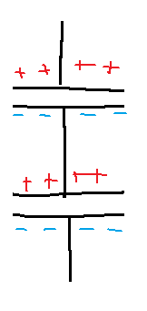

Ich habe eine Frage:
Warum fließen die Elektreonen eines mit einem zweiten Kondensator in
Serie geschalten Kondensators nicht von dessen Negativer Platte zu der
positiven Platte des anderen Kondensator (siehe Bild im Anhang)?
Danke im Vorraus

Ja schon, aber warum sollten die Elektronen im ersten Kondensator sich
von den Löchern im zweiten, ganz weit entfernten Kondensator mehr
angezogen fühlen, als von den Löchern, die ihnen direkt gegenüber
liegen?

Die Skizze ist so etwas missverständlich. Die gezeichneten + und -
beziehen sich jeweils auf die Ladungsverhältnisse an einem
Kondensator.
Die "Minus-Platte" des oberen Kondensators liegt aber auf gleichem
Potential wie die "Plus-Platte" des unteren Kondensators - sie sind ja
leitend verbunden. Das Potential in Bezug auf den unteren Anschluss
steigt also in zwei Stufen: Unterer Anschluss < Verbindung in der Mitte
< Oberer Anschluss
