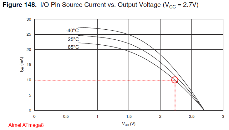

Im ersten Fall habe ich einen ATmega8 verwendet, Pin PB0 dauerhaft auf
HIGH geschaltet und eine grüne LED angeschlossen (Kathode direkt auf
Masse). Über der LED erhalte ich einen Spannungsabfall von 2,2 Volt und
aus der Charakteristik des Output Drivers stellt sich hierbei ein Strom
von rund 10 mA ein, wie dem ersten Screenshot des Datenblattes entnommen
werden kann. Das funktioniert in der Praxis wunderbar. (Die
Versorgungsspannung habe ich für diesen Fall auf 2,7 Volt
heruntergeregelt, damit man den Messungen aus dem Datenblatt entspricht)
Erste Frage: Der Spannungsabfall von 0,5 Volt und die damit entstehende
Verlustleistung im Output Driver von 0,5 V * 0,01 mA ist zwar gering,
aber wo liegen dort die Grenzen?

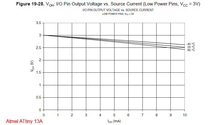

Nun würde ich gerne das Phänomen bei einem ATtiny13A nutzen, aber das
Datenblatt hält etwas andere Informationen bereit. Das äquivalente
Diagramm hat vertauschte Achsen und ist vor allem nur bis zu einen Strom
von 10 mA aufgetragen (bei Vcc = 3 Volt, statt 2,7 Volt). Siehe zweiten
Screenshot.
In den ATtiny13A habe ich das gleiche Programm geladen und messe
ebenfalls einen Spannung von 2,2 Volt über der LED und einen Strom von
ungefähr 12 mA. Also ist eine LED in der Praxis auch hier problemlos
ohne Vorwiderstand betreibbar.
Aber warum geht das Diagramm nur bis 10 mA?
Frag Atmel. Wahrscheinlich weil ein höherer Ausgangsstrom offiziell
sowieso nicht "erlauubt" ist.
von Marius S. (lupin) Benutzerseite
Ist der AVR wirklich schon 85℃ heiß?

von Julian K. (tuxoid)
Aber ist es nicht gerade interessant, wenn es in Richtung der maximal
erlaubten 40 mA pro I/O Pin geht?! In den Datenblättern älterer AVRs
finde ich alle benötigten Infos...
Hoppla! Da ist mir bei der Grafik ein Fehler unterlaufen. Es sind auch
eher 2,3 Volt Spannungsabfall über der LED. Das passt dann mit der Kurve
für 25 °C wunderbar zusammen. Und das entspricht auch schon eher der
Temperatur hier.
