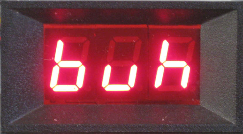

Eher unwahrscheinlich. Etwas lichtdicht zu bekommen, wie zb den
Zwischenraum zwischen 2 LED, ist recht einfach. 7-Segment Anzeigen sind
zu lange am Markt, als das da ein Hersteller schlampen würde.
Wegen Blenden.
Es gibt solche BLenden
http://www.conrad.com/ce/de/product/185370/Frontrahmen-fuer-Digital-Anzeigen-Mentor-26568422-Schwarz-RotL-x-B-28-mm-x-64-mm-Ausschnitt-innen-515-x-15-mm?ref=searchDetail
mit etwas Geschick kann man aber auch aus eingefärbtem Filterscheiben
was bauen.
http://www.conrad.com/ce/de/product/185230/Farbfilterscheibe-fuer-Frontrahmen-Best-Nr-18-55-15-Strapubox-FS41-Rot-Farbe-Rot-transparent?ref=list

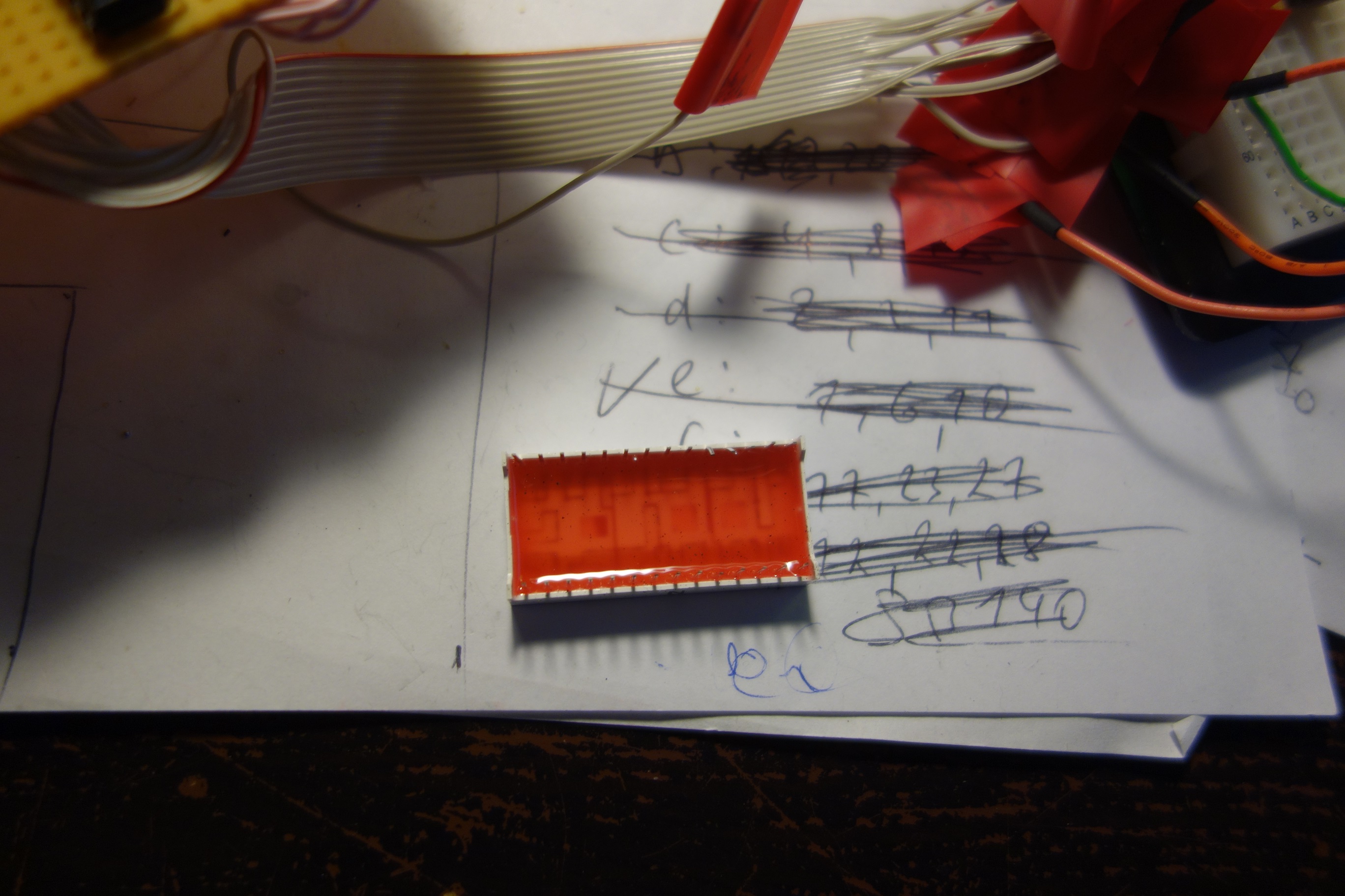

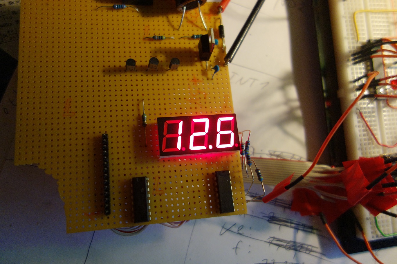

Hallo nochmal,
anbei mal ein Bild.
Das Leuchten kommt denke ich vom reflektierenden Hintergrund zustande.
hier für alle Fälle mein Code (ich hoffe es liegt an ihm)):

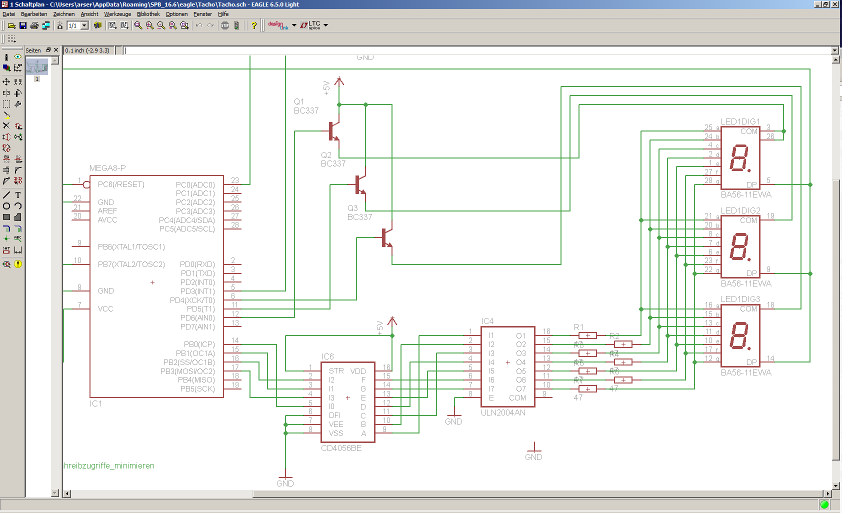

Am PORTD sind offenbar die Stellentreiber. Mit einer 0 am Pin schaltet
man die betreffende Stelle aus?
am PORTB sind offenbar die Segmenttreiber. Würde eine Ausgabe von 0x00
alle Stellen abschalten oder anschalten? Ich denke mal anschalten, wenn
ich nach der Behandlung des Dezimalpunktes gehe.
Was hast du noch in deinem Code?
Werden Timer benutzt?
Gast #3438597
An PORTD sind Transistoren...mach ich mal ein Bild))

Theoretisch schon, aber viele 7-Segment-LED-Anzeigenhersteller
schaffen es trotzdem, das zu vergeigen.
Nur mal als Beispiel diese dämlichen Lichtschächte von Mentor
http://www.mentor-bauelemente.de/de/aktuelles/produktneuheiten/mentor-meldet-7-segmentanzeigen-mit-stufenlos-variablen-hoehen-zum-patent/
die sind aus WEISSEM Kunststoff, durchscheinend schon bei
moderatem Licht.
Gast #3438615
auf dem Foto mit den Anzeigen, sieht man, dass sie bis auf die Platte
leuchtet - und wenn Licht wo raus geht, kann es reflektierenderweise
auch in die anderen Segmente dachte ich.

Ich würde die Helligkeit der Anzeigen reduzieren. Bei 47 Ohm pro Segment
ergeben sich mehr als 50mA. Auch wenn jede Stelle nur 1/3 der Zeit
leuchtet ist das bei den heutigen hocheffizienten LED Displays ziemlich
grenzwertig. 100 Ohm würden es auch tun evtl sogar 220 Ohm.

Man sieht aber auch, dass die einzelnen Segmente, zb in der
Hunderterstelle nicht gleichmässig leuchten. Ein Teil kommt
wahrscheinlich von der Platine über die Reflexion. EIn Teil ist aber
definitiv durch das Multiplexen entstanden, denn du schaltest die Stelle
ab und die nächste ein, während noch die alte Belegung am Port B
anliegt. D.h. die Zehnerstelle zeigt ganz kurz noch das Bild der
Hunderterstelle an, ehe dann die Segmentbelegung der Zehnerstelle
ausgegeben wird.
Die Sache mit der Rückreflexion kannst du ja testen. Schieb ein scharzes
Stück Papier (oder Karton) zwischen Anzeige und Platine rein. LED werden
nicht heiss, damit kann da nix passieren und abbrennen. Aber das
schwarze Papier verschluckt die Rückreflexion.
Gast #3438629
Conny G. schrieb:
> ... artur hat anscheinend vor Verzweiflung schon in die
> Lochrasterplatine gebissen. :-)
so ist das)) habs zuerst aufm Board aufgebaut. Dann reverse engeneert
und sogar in Eagle reingeklopft
@guter Rat:
das Ding soll auch bei Tageslicht lesbar sein. Hab alle
Helligkeitsstufen durch)
unter die Anzeige auch mal Schwarzband druntergeschoben.
Als nächstes werd ich wohl die Rückseite betonieren...

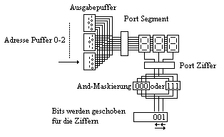

Hi
Ich hab es ja bereits gesagt, in welcher Reihenfolge eine
Multiplex-Routine arbeiten sollte. Wo ist da das Problem? Ich spreche
zwar kein C, aber das ist in diesem Fall auch nicht wichtig. Übrigends,
die Timer ISR wird, wenn du es richtig machst, von der Multiplex-Routine
überhaupt nicht belastet. Betrachte folgendes:
Irgendwo hast du einen Wert, den du darstellen möchtest. Den jagst du im
Polling durch den Codierer und das Ergebnis schreibst du in einen
Ausgabepuffer. Hier ist der Programmzyklus völlig ausreichend. Deine
Timer-ISR setzt ein Zeitflag ~ 1 mSek. und gut.
In deinem Programm prüfst du nun lediglich, ob dieses Bit gesetzt ist
und stößt den Multiplexer an. Vielleicht eerledigst du auch noch andere
Aufgaben, aber sie müssen in das Raster < 1 mSek. passen.  Nach
Bearbeitung löscht du das Zeitflag und fertig. Der Vorteil dieser
Vorgehensweise ist änlich einer Ereignisbearbeitung. Nur, wenn ein Flag
gesetzt ist, wird etwas ausgeführt und das Flag gelöscht. Die
Programmteile bleiben modular und leicht pflegbar. Mag sein, das es da
andere Meinungen gibt, aber in meinen Augen sind kleine Routinen, die
durch ein Flag aufgerufen werden wesentlich leichter zu prüfen. Und
letztlich macht die Multiplexroutine nix anderes, wie einen Port
abschalten, einen Zeiger auf den Ausgabepuffer weiterzuschalten, den
zugehörigen Code auf die Segmente zu schalten und die passende Ziffer
wieder einzuschalten. Das ist in C genauso einfach wie in Assembler. Und
nochmal zum mitschreiben der Hinweis: erst die Ziffer ausschalten, dann
die Segmente neu beschalten und dann die nächste Ziffer wieder
einschalten! Sonst bekommst du immer ein unerwünschtes "nachleuchten"
nicht aktiver Segmente.
Gruß oldmax

#3439149
Hi
Na ja, den ersten Tip gab schon KHB mit "ghosting". Es ist ja auch egal,
wer den entscheidenden Hinweis gibt, wichtig ist, das du das erkennst
und dich danach richtest. Und das hab ich aus deinen Antworten so nicht
entnehmen können. Aber noch kurz zu den Zeitflags. Ich arbeite gern mit
solchen Bits, weil eigentlich nur eine Aktion durchgeführt werden muss,
wenn sich im Programmstatus etwas ändert. So ein Blinker, der mit 2 Hz
betrieben wird. Setzt man alle 250 msek. ein Zeitflag, dann kann der
Ausgang  in der durch das Zeitflag aufgerufenen Routine einfach
invertiert werden. Danach wird diese Routine nicht wieder aufgerufen,
erst wieder, wenn ein Flag den Auftrag vergibt. Du brauchst also nicht
dauernd im Programm prüfen, ob die Zeit abgelaufen ist, nur das
Zeitflag. Außerdem, so ein Flag ist schnell ersetzt. Du kannst es mit
Tastern setzen und so die Funktion in "Hand" nutzen. Also, lass dir das
mal richtig durch den Kopf gehen.
Gruß oldmax
Gast #3439176
Transistoren ohne Basiswiderstände? Wenn sie das Überleben (durch die
wohl geringe Treiberleistung des µC) dann gehen sie ewig in Sättigung
und das jeweilige Segment bleibt länger an als gewollt. Eventuell gibt
es Überschneidungen!
Gast #3439203
RS schrieb:
Hm, habe ich nicht bedacht, dass die dann länger zum Ausgehen brauchen.
ich habs erst mit 100Ohm probiert, das Ergebnis war eine recht dunkle
Anzeige.
#3439205
Das sind Emitterfolger, also kein Problem.
Ich sehe eher ein Problem mit der Dimensionierung des Stroms, denn die
Summe der Spannungsabfälle an Transistor, LED und ULN sind schon relativ
groß und es bleibt nicht viel für den Widerstand.
Wenn man alle Toleranzen zusammenrechnet ergibt sich ein Bereich von
8...40mA, in dem der Strom sich "bewegen" kann, (mal schnell & grob
abgeschätzt). Die Sache würde entspannter, wenn PNP-Transistoren
verwendet würden, allerdings dann mit Basiswiderständen ;-)
Gruß Dietrich

Gast #3439537
artur schrieb:
> Hab das mit dem Ghosting verstanden denke ich:
Was Du noch machen kannst, das Display von hinten mit schwarzer Tusche
bepinseln, um Reflektionen zu reduzieren.
Und was Du machen mußt: unbedingt eine rote Filterscheibe verwenden!
Damit wird gerade bei hellem Umfeld der Kontrast deutlich verbessert.
Gast #3439562
wäre allerdings meiner Meinung nach wesentlich sinnvoller, hier zum
Schalten der Display-Anoden PNP-Transistoren in Emitterschaltung
einzusetzen.
Dann natürlich mit passendem Basiswiderstand.
Passend wäre hier der BC327-40, mit 680 Ohm als Basiswiderstand.
Emitter an +5V, Kollektor an die gem. LED-Anode der Stelle, Basis über
680R an den jeweiligen Port-Pin.
Die Programmlogik muß man dann allerdings anpassen, da der
PNP-Transistor mit Low-Pegel an der Basis durchgesteuert wird.
Die entsprechenden Port-Bits PD4, PD5, PD6 wären also zu invertieren.
Gast #3439827
> einzusetzen.
Das würde ich nicht machen. Allerdings gefällt mir der ULN2004 nicht;
ein 'aufgeweckter' Transistor schaltet da schneller.
Eher würde ich die acht Segmente von PortD direkt ansteuern und per
Emitterfolger von PortB die drei Digits ansteuern.
Und, um von Konjuktiv wegzukommen, auch gleich ein Beispiel dafür.
Beitrag "Frequenz, Drehzahl, 4x7-Segment LED, Multiplex-Betrieb"
#3439847
artur schrieb:
> Hab mal ne zweite Anzeige aufgetrieben und die Rücksite abgeknipst.
Finde ich seltsam, dass auf der Rückseite da sowas wie eine orange
Beschichtung drauf ist. Ich hätte ja eher eine Farbe erwartet, durch die
das Licht nicht durch kommt. Oder ist das ein Feature. Sozusagen eine
Hintergrundbeleuchtung (sieht man ja auch auf dem Foto der Anzeige im
Betrieb).
Eigenartig. Sowas hab ich bei meinen noch nie beobachtet. Und ich
verwende auch 08/15 Billig-Anzeigen.
Gast #3440188
Hab die Reihenfolge der Ansteuerung wie empfohlen geändert - leider
keine Verbesserung.
Mit dem ULN wollte ich ein Paar Ports sparen, hab aber noch genug
übrig...erstmal.
Vielen Dank für die Anregungen, hab einiges gelernt!
hier noch mal der aktuelle Code:

#3440509
Hi
Diese Aussage versteh ich nicht so ganz...
>(ich schalte nicht alle Anzeigen aus, sondern die letzte wirklich
>leuchtende)
Beim Multiplexbetrieb ist doch grundsätzlich immer nur eine Ziffer
zugeschaltet und die wird auch zuerst ausgeknipst. Schau dir mal meine
Skizze an. Zuerst eine AND- Operation mit  000 auf die Schiebebits und
auf Port ausgeben.
Schiebebits weitertakten und Adresszeiger vom Ausgabepuffer erhöhen.
Grenze erreicht, Schiebepuffer wieder mit 1 setzen und Zeiger auf 0.
Dann Matrix auf Segmentport ausgeben. Anschließend eine And-Operation
mit 111 auf die Schiebebits und auf Port ausgeben.
Ok, es kann sein, das die Bitlage anders ist, aber hier geht's nur um
das Prinzip.
Wenn eine neue Ziffer ausgegeben werden soll, müssen alle !! Ziffern
ausgeschaltet werden!
Gruß oldmax

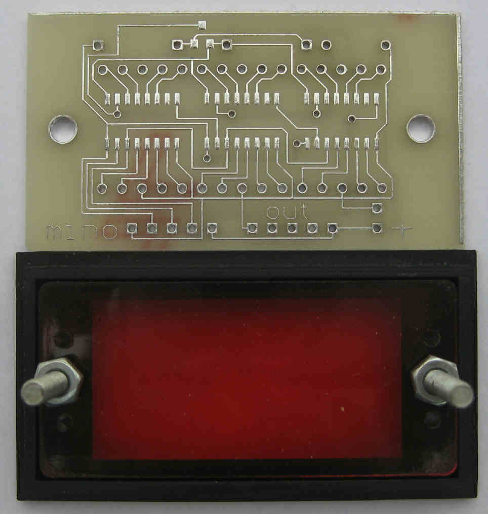

Gast #3440925
artur schrieb:
> Es waren viele ICs, aber auf den zweiten Blick scheint es das zu sein,
> was iich brauche.
Das Foto zeigt eine Leerplatine für eine 3-stellige Anzeige passend zu
dem Frontrahmen, den Du Dir oben schon ausgesucht hattest.
Falls jemand Interesse an Leerplatinen hat, gegen frankierten
Rückumschlag kann ich diese gerne verschenken. 30 - 40 Stück müßte ich
noch übrig haben.
Bei Bedarf kann ich einen Schaltplan dazu machen; das Board selbst ist
mit einer uralt Version von Eagle noch ohne '.sch' und die Platine
selbst ohne Stopplack gemacht worden. Seinerzeit hatte ein 8051 das Teil
angesteuert.

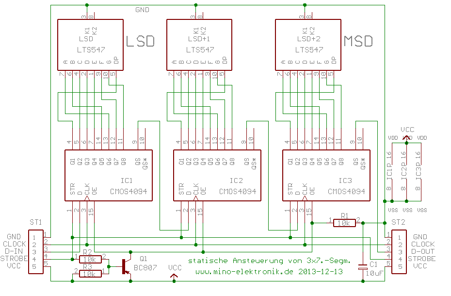

Gast #3444921
Zur obigen Platine habe ich den Schaltplan in Eagle gezeichnet. Er steht
ein wenig auf dem Kopf, da GND oben und VCC unten liegen. Die Daten
werden in den Schieberegistern von links nach rechts geschoben: MSD
zuerst!
Daher bleiben nur die zuletzt ausgegebenen LED-Muster (Bytes) in der
Anzeige stehen, während höher gewichtete Stellen nach rechts
herausgeschoben werden. Bei einer Kaskadierung hat das den Vorteil, dass
die Ausgaberoutine nicht wissen muß, wieviele Schieberegister vorhanden
sind. Die letzten drei Byte bei einer Ausgabe landen in dieser Anzeige.
Wie gesagt, war diese Anzeige ursprünglich für einen 8051 vorgesehen,
der beim Reset alle Eingänge per schwachem pullup-Widerstand nach +5V
zieht. Somit ist 'STROBE' beim Einschalten auf '1' und der als Inverter
arbeitende BC807 gesperrt. Folglich ist 'OE' beim Einschalten auf '0'
und die Anzeige bleibt gelöscht - unabhängig vom Einschaltmuster in den
Schieberegistern.
Am besten ist es daher, zunächst dreimal eine 0x00 auszugeben und dann
erst den Ausgang 'STROBE' zu aktivieren.
Das weiter oben angedeutete Programm zu
Beitrag "7-Segm.-LED-Anzeige, 6-stellig, statische Ansteuerung mit (74HC)4094" kann leicht abgeändert,
ansonsten auch direkt verwendet werden, da die Zuordnung der SR-Ausgänge
(sieben Segmente sowie der '.') identisch ist. Wichtig: #define OHNE_R
muß noch ergänzt werden.
Wegen der oben beschriebenen Gründe stört es nicht, die Ausgabe
6-stellig zu lassen.

Nachdem Du mich neulich freundlichst darauf hingewiesen hast, meine
Angaben doch noch einmal zu überprüfen, muß ich Dir jetzt vielleicht
sogar Recht geben.
Anbei das Foto einer 3-stelligen Anzeige, auf dem man ganz deutlich
erkennen kann, wie unterschiedlich hell die einzelnen Segmente leuchten.
Noch schlimmer: einige Segemnte scheinen garnicht zu leuchten.
Was mache ich nur falsch?
Für diejenigen, die meine Fehler wiederholen wollen, noch ein kleines
Programm, mit dessen Hilfe man Zahlen im Bereich von -99 bis 999
anzeigen kann.
Wer noch mehr mit 7-Segmentanzeigen spielen will, kann sich hier anregen
lassen. http://www.mino-elektronik.de/7-Segment-Variationen/LCD.htm

Testweise habe ich das obige Programm verändert. Betreibt man den
STROBE-Eingang an einem PWM-Ausgang, kann man die Helligkeit der Anzeige
dimmen. Und das alles mit nur drei Ausgangspins.

vielleicht nicht. Nur Lösungen die immer funktionieren sind Lösungen.
Aber das haben ja nicht mal manche deutschen Elektronikhersteller
begriffen, siehe Bild, auf dem man Segment C der ersten Stelle als
halbhell erkennt was bei manchen Zahlen zu Erkennbarkeitsproblemen führt
und in der 3. Stelle einige Segmente dunkler sind. Im Sonnenlicht sieht
es noch etwas krasser aus, aber Sonne gab es heute keine.

Zeigt doch mal den Schaltplan der Anzeige und das Datenblatt der
7-Segment-Displays.
Oder noch einfacher: vergleiche Dein Foto mit diesem hier. Von dem Gerät
existieren ein paar hundert Stück.
#3453034

Ich habe nach HA1105R gesucht. Diese Zeichenfolge existiert im ganzen
Forum nicht - ausser jetzt.
Meine Schaltung kannst Du oben sehen; die Schaltung, die Du bemängelst,
fehlt! Das paßt!
