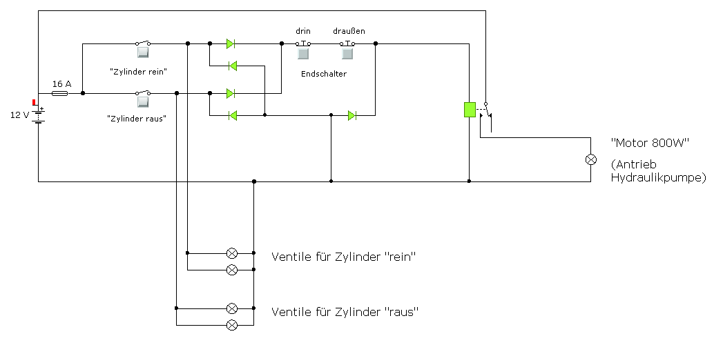

Hallo Leute !
Ich habe gerade mal die Verdrahtung einer alten Seilwinde nach
gezeichnet (Anhang) und hätte jetzt eine Frage:
Wozu sind die ganzen Dioden ?
Als Verpolungsschutz der Versorgungsspannung ? (12V Batterie)
Infos:
Der in der Grafik gezeigte Hydraulikzylinder betätigt die Bremse des
Seils der Winde. (9 Tonnen Zugkraft)
Das Seil selbst wird mit einer Zapfwelle angetrieben...
Das kann so nicht stimmen.
Wenn einer der Endschalter angesprochen hat, geht gar nichts mehr.
Die Dioden sind sicher so verschaltet, dass jeweils die andere Richtung
gefahren werden kann.

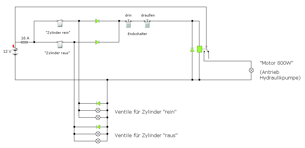

Die 2 in Durchlassrichtung sind ja relativ klar.
Die anderen 3 sind Freilaufdioden für das Relais und die Ventile.
Wird klarer wenn man den Plan ein wenig umzeichnet.
Fast.
Nicht Verriegelung, sondern Einschalten der Pumpe egal welcher von
beiden Tastern gedrueckt wurde. Die Verriegelung fehlt, ob es Probleme
gibt, wenn beide Ventile gleichzeitig ein sind, muss die Hydraulik
entscheiden.
wendelsberg
OP
Stimmt !
... und jetzt wo ichs nochmal vor Augen habe: An der Kabelfernbedienung
ist bloß ein einziger Taster (rein - 0 - raus), also kann man ja sowieso
nie beides gleichzeitig machen.
Oh man - im wahrsten Sinne des Wortes "Wald- und Wiesentechnik"
Vielen Dank für den Augenöffner :D
