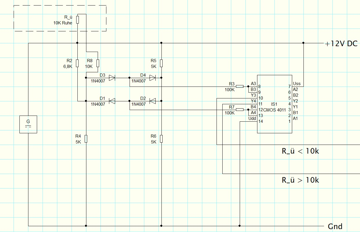

Hallo Forenmitglieder,
ich versuche eine Schaltung zu entwickeln, die einen Widerstand R_ü
auswertet und bei 1-2k Abweichungen vom Sollwert einen CMOS Eingang
ansteuert.
Im Anhang seht ihr, wie weit meine Überlegungen gediehen sind. Dass die
Widerstandswerte sicherlich noch angepasst werden müssen, um die
Schaltpunkte einzustellen ist mir bewusst.
Mir geht es im wesentlichen darum, dass sich ein paar erfahrene
Elektroniker das ganze mal ansehen, ob es so überhaupt funktionieren
kann. Anstatt des eingezeichneten CMOS 4011 (4xNand) denke ich darüber
nach den 4093 zu verwenden, welcher zusätzlich über SCHMITT-Trigger
verfügt. Oder einfach 6-fach Inverter, falls man ohne SCHMITT-Trigger
auskommt.
Laut Datenblatt geht der 4093 bei 12V Vdd ab ca. 6V auf High und unter
5V wieder auf LOW.
Kriegt man solch hohe Werte an der Messbrücke überhaupt hin? Evtl. noch
einen Transistor zwischen Messbrücke und CMOS?
Datenblatt 4093:
http://pdf.datasheetcatalog.net/datasheet/philips/HEF4093BN.pdf
Achja eins noch: Kann ich einen CMOS Ausgang direkt zu weiteren
Verwendung an einen CMOS Eingang hängen, ohne zwischengeschaltete
Bauteile? Die Frage mag dämlich klingen, aber ich konnte keine Antwort
darauf ergoogeln.
Gruß und Danke für eure Mühen
Ravemail
