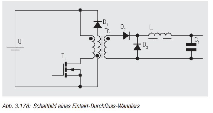

hab eine Frage zum Eintakt-Durchflusswandler (Flusswandler) siehe
Anhang.
Wenn sich die Polarität der magnetischen Bauelementen dreht...Hat dies
Auswirkung auf die Stromrichtung? Auf Grund der Funktion der Diode D3
nicht und genau das verstehe ich nicht. Warum dreht sich die
Stromrichtung nicht?
"Wird nun der Schalter T1 geöffnet, kann der Strom primär nicht weiter
fließen. Die
Polarität in den magnetischen Bauteilen dreht sich, so dass auf der
Sekundärseite D2
sperrt. Die Drossel L1 gibt nun über D3 die gespeicherte Energie an die
Last (bzw. den
Ausgangskondensator) weiter. Der Drosselstrom nimmt wieder linear ab"
Viele Grüße
Michael
Gast #3458087
Ganz einfach: zu gegebenem Zeitpunkt haben die mit einem Punkt
gekennzeichneten Wicklungsenden gleiche Polarität.
D.h. ist der Transistor leitend, ist Punkt = positiv, dann fließt über
D2 Leistung in die L1, sie wird "aufgeladen".
Sperrt der Transistor, ist Punkt = negativ, D2 sperrt, dafür übernimmt
D3 den Strom, L1 entlädt sich.
Merke:
Ein C versucht, die Spannung konstant zu halten, unabhängig von der
Stromrichtung. I entscheidet, ob U steigt oder fällt.
Eine L versucht, den Strom konstant zu halten, unabhängig von der
Polarität der anliegenden Spannung. U entscheidet, ob der I steigt oder
fällt.
Die mittlere Spule mit D1 dient dem Entladen der unvermeidbaren
Streuinduktivität.
