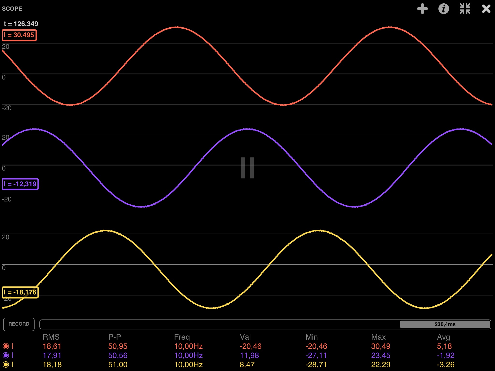

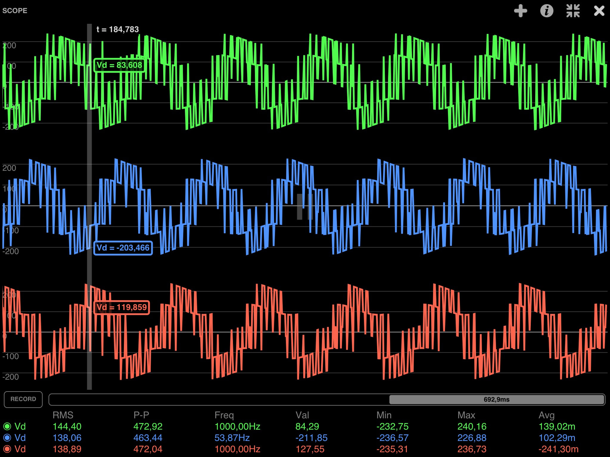

von Jan R. (Gast)
simulationsergebmos auf die,schnelle:
Ströme Sauber spannungen! Dreckig!
ist das Drecksignal ausreichend für den Motor? was für glättungs,ethoden
bieten sich an?
> bieten sich an?
1000Hz PWM Frequenz sind ja auch ein Witz, ausserdem wissen wir nichts
über die Induktivität deiner Wicklungen.
Mein FU-Projekt z.B. arbeitet mit 31 kHz, da habe ich pro
Sinusschwingung bei 50Hz Output etwa 600 PWM Wellenzüge. Dementsprechend
fein ist auch der Sinus. Bei deiner Simulation ist das ja höchstens eine
Art Trapez.
FU-geeignete Motore sollten allerdings isolationsfest sein, denn selbst
bei niedriger Effektivspannung an der Wicklung hast du natürlich
Spannungsspitzen in Höhe der Zeischenkreisspannung. Ich habe aber noch
keinen Motor gesehen, der diese Bedingung nicht erfüllt.
