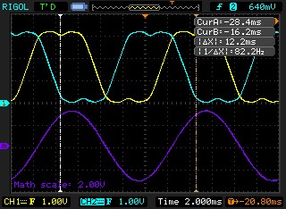

Ich lege den Code mal in den Anhang und auch ein paar Qszibilder. gelb
und blau sind die phasen u und v gegen gnd. violet u-v, also so wie es
der Motor sieht.
Die Routine CalcSpPwm braucht insgesamt 2,16us. Zum Messen toggle ich im
Code die Led des LPCXpresso.
Vielleicht ergibt sich ein reger Austausch wenn es um die fehlenden
"Baugruppen" geht.

OP #2582783
Hallo Tec,
danke erst mal fürs Drüberschauen. Die beiden Varianten oben sind beides
echte Raumzeigermodulationen und aus Sicht des Motors ändert sich
nichts. Sogar die Phasenlage ist die selbe. Die Phasenspannungen
untereinander stimmen,(bis auf das letzte Bit bei 2048), vollständig
überein. Das Problem beim Betrachten von solchen Systemen ist halt, dass
man eigentlich alles aus der Sicht des Sternpunktes betrachten muss. Wir
sind aber gewohnt alles aus der Sicht des GNDs zu sehen. Deshalb kommen
einen manche Kurven komisch vor. Atmel hat z.B. in seinen App-Notes
häufig die Variante 1 von oben. Bei NXP ist es Variante 2. Interessant
ist wie der Sternpunk gegen GND aussieht. Da kann ich heute Abend mal
ein paar Kurven aufzeichnen.
Die Anregung von Dir die Amplitude und Phase zu regeln anstelle von q
und d nehme ich gern auf. Ist sicher der einfachere Weg. Ich wollte nur
von Anfang an die Möglichkeit mit q und d einplanen, wenn sie sinnvoll
ist. Bei der Regelung bin ich aber noch nicht, muss erst mal Hardware
bauen. Wenn ich d mit 0 in meine ParkInv laufen lasse, erziehle ich den
selben Effekt, muss dann nur noch das Delta der Phasenlage zu teta
dazurechnen.

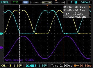

OP #2583672
Hallo Tec
Zuerst wird wohl ein 250W 36V Fahrradnabenmotor mit Hallsensoren ins
Spiel kommen.
Ich habe auch die Oszibilder des Sternpunktes gelb (3 Widerstände) gegen
GND mal angehangen. Blau ist eine der Phasen, violet A-B der beiden
Kanäle also die Spannung zwischen dem Sternpunk und der Phase. Da war
ich dann doch erst mal überrascht.
mfg
Jürgen

Hallo Jürgen,
36V 250W ist ja noch überschaubar. Kennst du den Blog von Shane Colton?
Der hat n FOC Elektro Scooter gebaut,die Boards sind recht sauber
gemacht, aber oft sehr exotische Bauteile drauf.
Bei den Kurven bin ich auch sehr Überrascht. Variante 1 habe ich noch so
erwartet und die GND Phasen der einzelnen Phasen auszugleichen. Aber die
Variante 2 hätte ich so nicht erwartet, fragt sich warum das so ist. Und
da
glaube ich liegen die 15% mehr U_ZK Ausnutzung der SVPWM, denn schaut
man sich die Amplitude der Sternspannung an passt das genau. Wenn man
einen reinen Sinus 3 Phasig raus gibt dann müsste die Sternpkt Spannung
glatt wie ein Kinderpopo sein. EMV Technisch würde ich Variante 2 nehmen
weil dU/dt des Sternpunktes kleiner ist. Aber sonst sehe ich nix was für
die eine oder andere Variante spricht. Wie Erzeugst du die Varianten?
Ich bin bei deinem Code da jetzt nicht explizit drüber gestolpert.
MfG
Tec

Also, die beiden Varianten werden durch die Zeile:
#define FW     1  // FW==1 Vollwellenmodus, FW==0 Halbwellenmodus
umgeschaltet.
Die MCPWM im LPC1769 kennt einen AC-Modus. Bei dem werden die 3 PWM
Einheiten von einem einzigen gemeinsamen Timer versorgt und sind damit
natürlich auch immer syncron. Zusätlich haben die eine Art Doppelbuffer
drin, so dass die aktuellen PWM Werte immer am Ende eines Zyklus
gemeinsam übernommen werden.

Hallo Jürgen,
ich habe bei der Ansteuerung von BLDC folgendes Problem:
Beitrag "BLDC Direct-Drive Servo - Sinus Positionsregelung"
Vor kurzem habe ich deinen Code mit einem LPCExpresso 1796
ausprobiert um herauszufinden ob es an meiner Art der Ansteuerung liegt.
Allerdings tritt mit deinem Code exact dasselbe Phänomen auf.
http://www.youtube.com/watch?v=1RSOzZ6Stwk&feature=youtu.be
Vielleicht weist du ja, wie dieser Effekt zustande kommt?
Viele Grüße,
Adrian

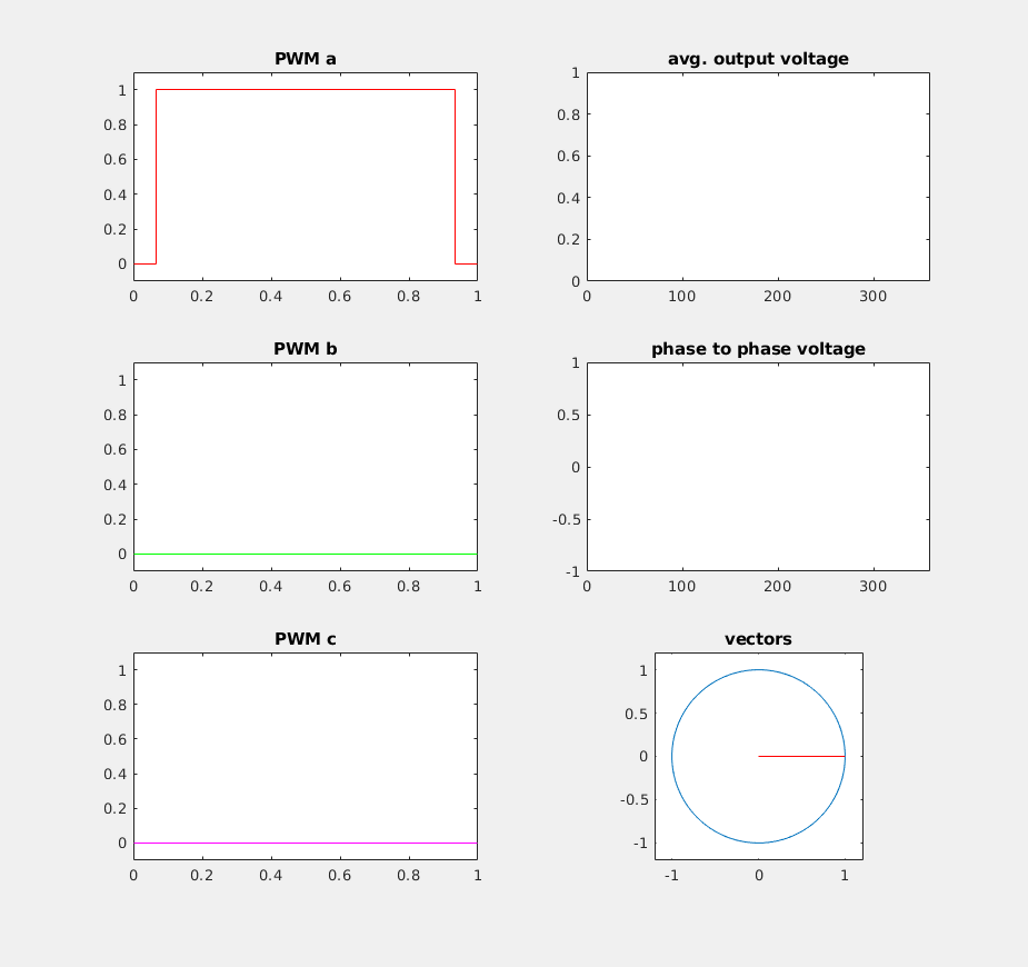

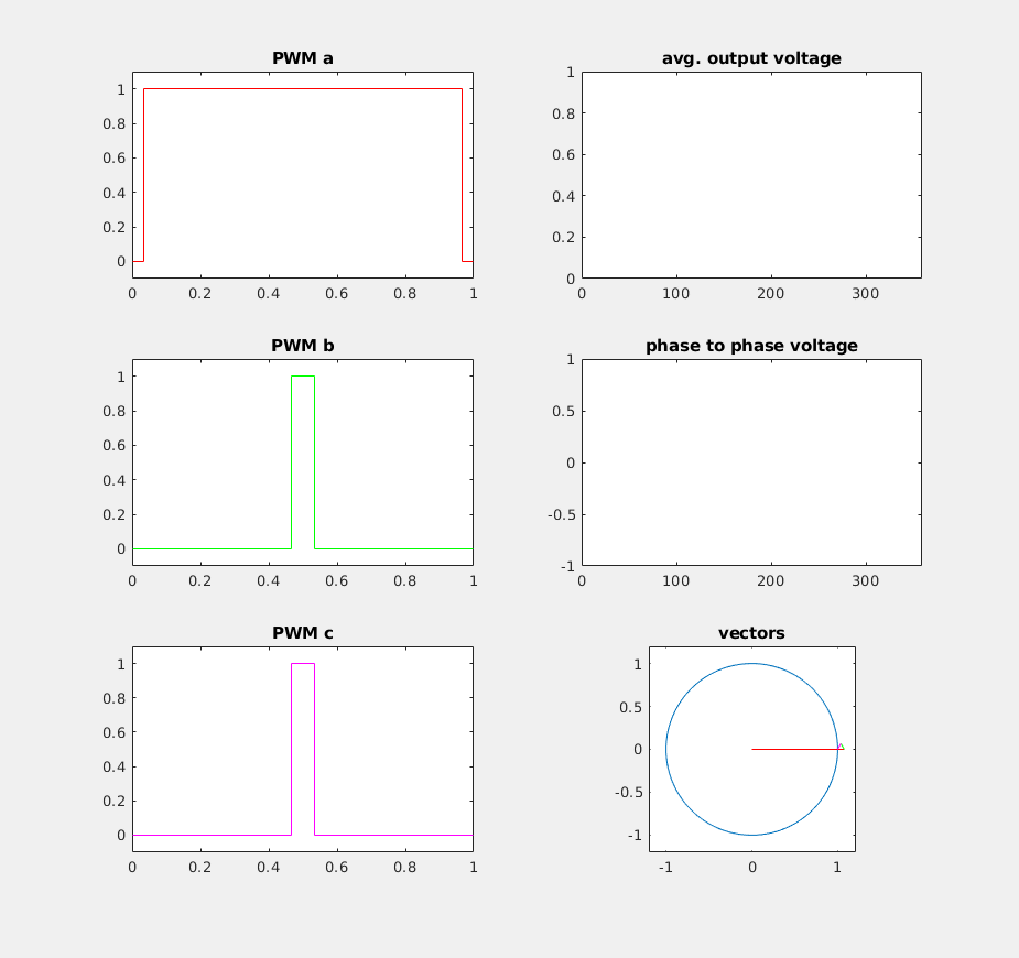

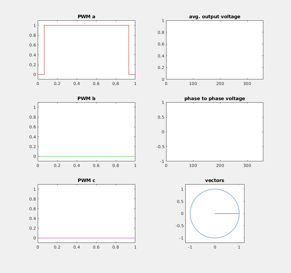

übrigens habe ich nie richtig verstanden, wie man denn eigentlich nach
der inversen Park-Transformation auf die Schaltzeiten der PWM kommt. Ich
hab nochmal alles durchgelesen und eine Simulation in Matlab gemacht,
womit man die PWM-Signale sieht, sowie die ausgegebenen
Spannungsvektoren und die gemittelte Spannung an den Phasen. In der
Beilage 2 animierte GIFs, wie das aussieht (Popokurven). Man kann schön
die beiden PWM-Varianten unterscheiden. 'popo2.gif' müsste meiner
Meinung nach effizienter sein, da dort einer der FETs während 120° gar
nie umschalten muss.
Die Simulation (m-File, sollte auch in Octave laufen) erzeugt in der
alpha-beta Ebene einen rotierenden Zeiger; aus dem Winkel wird der
gegenwärtige Sektor bestimmt und die Schaltzeiten für die Vektoren
bestimmt. Danach wird der Mittelwert von dieser PWM berechnet und
geplottet, und es wird eine Vektoraddition der 3 Einheitsvektoren
vorgenommen. Man sieht, wie die Vektoraddition der 3 Ausgangsspannungen
wieder den ursprünglichen Zeiger ergibt.
Im linken Teil des Plots sind die PWM-Signale dargestellt; oben rechts
die 3 Ausgangsspannungen sowie die Spannung am Sternpunkt. Rechts in der
Mitte sind die Spannungen zwischen den Phasen, sowie gestrichelt
diejenigen Spannungen, die eine inverse Clarke-Transformation ausgeben
würde.
Würde man eine vektorielle Addition der 3 gestrichelten Spannungen
vornehmen, dann käme wiederum genau der selbe rotierende Zeiger heraus,
wie wenn man die 3 SVPWM Spannungen addiert.
Eine Frage, die ich mir noch überlegt habe, ist, wie man bei der FOC den
Motor rückwärts laufen lassen könnte. Würde es dazu wohl genügen, einen
negativen Wert für q vorzugeben? den Wert für d belässt man ja bei 0.
Grüsse
Tobias
Persönliche Seite #5975959
Grundsätzlich hast du recht aber du belastest die Fets ungleich mäßig.
Das muss man ggf. in der Kühlung beachten. Generell lohnt sich Flat Top
oder Flat Bottom Modulation nur bei Netzumrichtern also bei Brücken die
ins Netz einspeisen. Bei Antriebsumrichtern wage ich zu behaupten ist
nur die klassische SVPWM Modulation zu finden.
> würde.

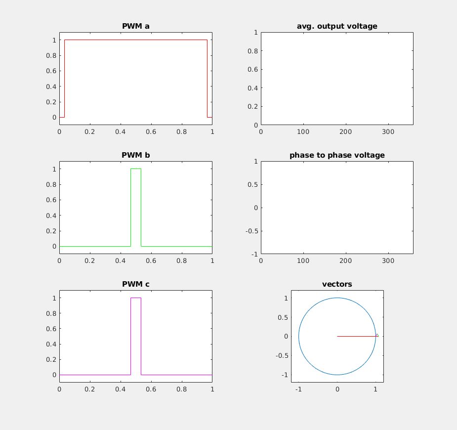

Immer wieder diese dämlichen Sektor Implementierungen von 1980. Ich hab
dein m file mal modifiziert. So macht man das heute. 5 Zeiler fertig.
LOL, sehr gute Modifikation. SO habe ich das noch nirgends implementiert
gesehen, man findet wirklich immer nur diese "Sektor-Implementierungen
von 1980"!
OK wenn man Hallsensoren noch verwendet muss man ja sowieso irgendwie
den Sektor bestimmen, denke ich, dann würde es nicht so viel ausmachen,
ABER deine Implementierung ist WESENTLICH eleganter! wie kann man das
herleiten?
und: gibt es deine Variante auch für Flat Top / Flat Bottom?
Edit: etwas fällt mir bei deiner Implementierung aber doch noch auf.
Nämlich ist die Amplitude kleiner, weil der Duty cycle gar nie (fast) 1
wird sondern irgendwie begrenzt ist. Weshalb ist das so?
Persönliche Seite #5976082
Das muss an der Umsetzung mit der PWM liegen. Ggf. Erreicht er das
letzte Digit nicht? In der realen Implementierung läuft der Algorithmus
von 0-100% und auch in die Übermodulation (Abflachung der Popos weil der
Spannungsvektor zulang ist) hinein.
Flat bottom und top geht auch. Anstelle des mean aus min und max nimmst
du nur max bzw. Min. Für die Modulation
#5976090
> letzte Digit nicht?
ich habs grad rausgefunden. Man muss statt mit 0.5 mit 0.577
multiplizieren (sqrt3/3). Dann geht der Duty Cycle von 0 bis 100%!
