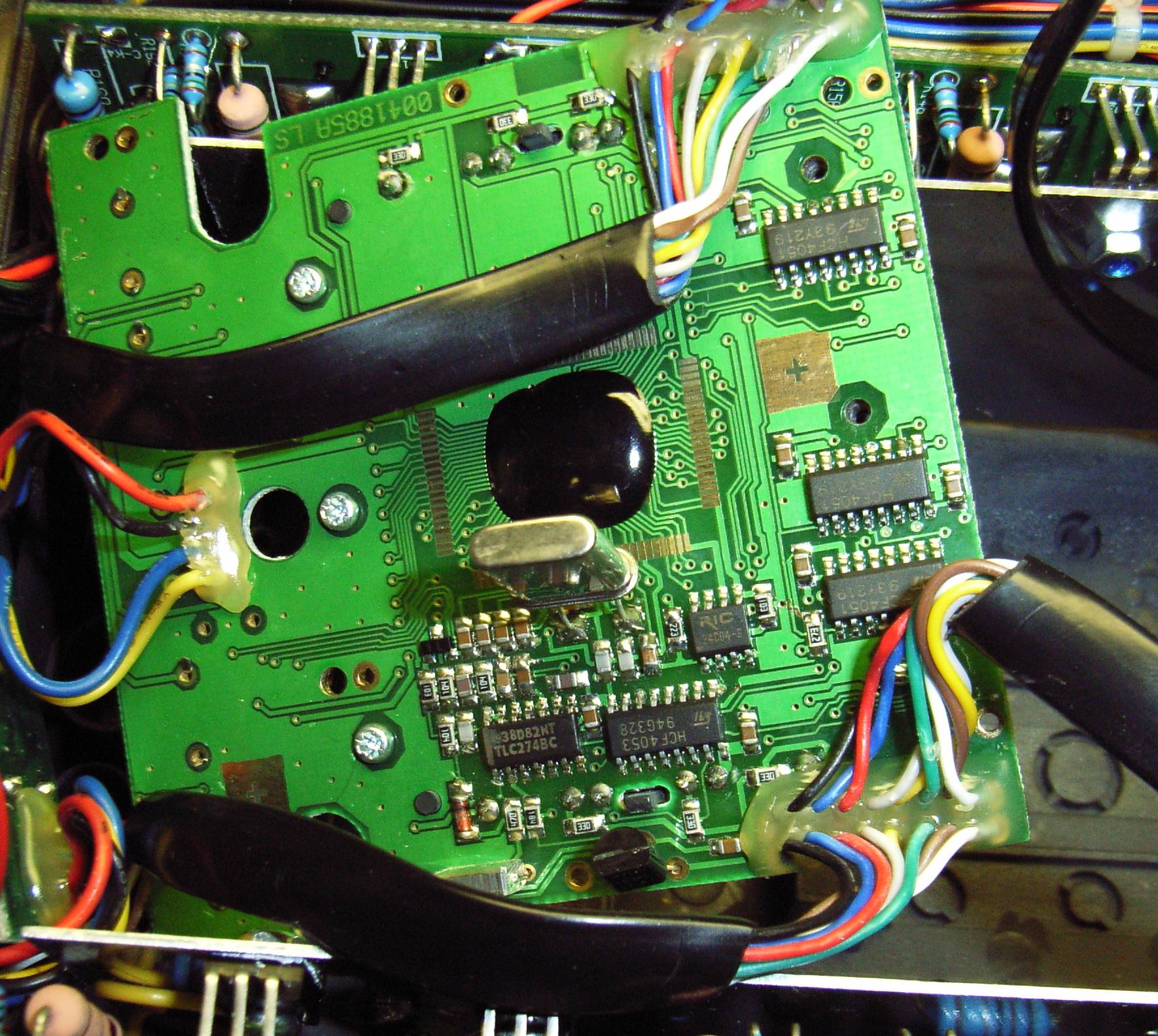

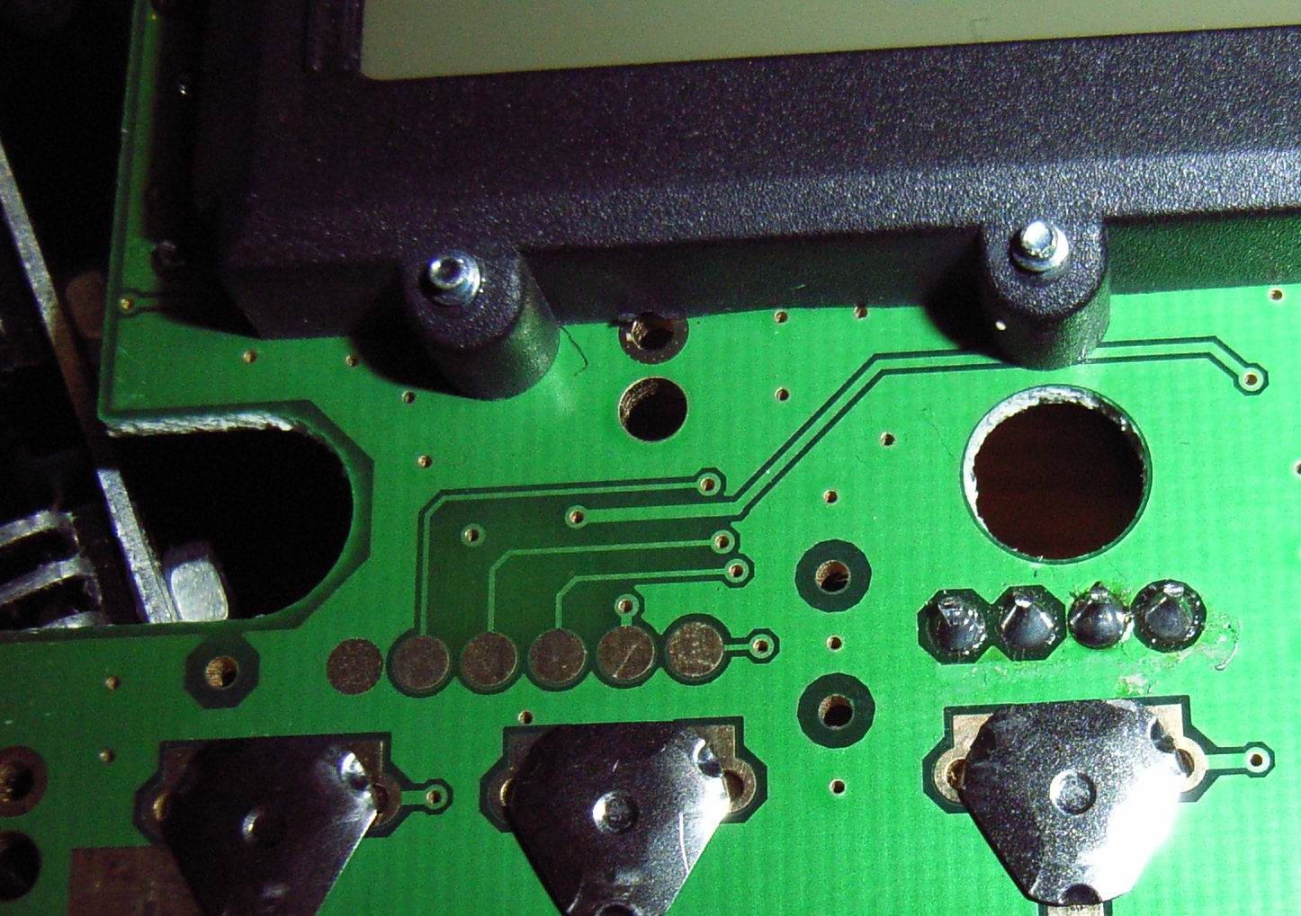

OP #3460104
So, habe das Gerät mal geöffnet. Der Chip ist ein Blub (Klebeorgie). Die
ISP Schnittstelle befindet sich auf der Oberseite (isp_2).
Wahrscheinlich sind die Security-Fuses gesetzt - aber, wie kann man über
die ISP-Schnittstelle  ermitteln, ob sich unter dem Blub ein PIC, AVR
oder sonstwas befindet, falls die Fuses nicht gesetzt sind und man den
Chip auslesen könnte?
Das EEPROM 24C04 werde ich probehalber vorher noch ersetzen (Info aus
anderem Forum), bevor ich den großen Schnitt mache.
