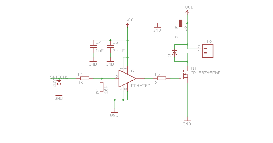

ich würde gerne verschiedene und immer mal wechselnde 12V Lasten (LEDs,
Aquariumpumpe, Heizelement) mit der gleichen Schaltung mittels
RaspberryPi GPIO schalten.
Der individuelle Stromverbrauch reicht von 1-4A.

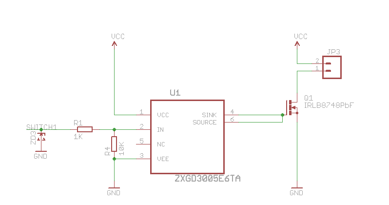

Ich habe mir folgendes überlegt:
ZXGD3005E6TA Mosfet-Treiber
http://www.diodes.com/datasheets/ZXGD3005E6.pdf
IRLB8748PBF N-Mosfet
http://www.irf.com/product-info/datasheets/data/irlb8748pbf.pdf
Was haltet ihr davon?
Vielen Dank für den Rat!

Und ein Kondensator (Keramik + Elko zb) von Vcc nach GND wäre auch nicht
schlecht.
Um die Induktivität in der Schleife
Vcc->Diode->MosFet->GND->Kondensator->Vcc klein zu halten. (Dh. MosFet +
Diode + Kondensator nahe beieinander aufbauen)
Und Gatevorwiderstände wären auch cool. Größenordnung 2-3 Ohm
Davon abgesehen brauchst du sicher keinen 10A Gatetreiber bei so einem
kleinen Mosfet. Es sei denn du hast den gerade zur Hand.

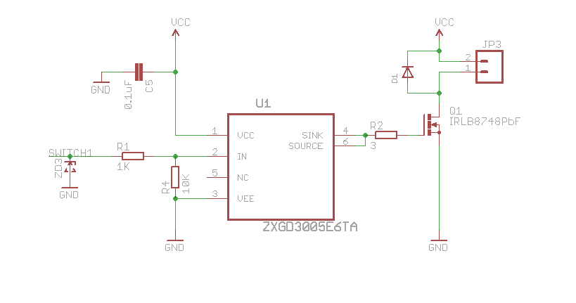

1. Reicht ein Kondensator für den Treiber? VCC wird an anderer Stelle
mit einem dicken Kondensator gepuffert und mit kleineren entstört. Ich
möchte diesen Schalter 6x auf einer Platine verbauen. Soll ich wirklich
jeden einzeln nochmal mit einem Kondensator versehen?
2. Welche Treiber/Mosfet Kombination würdet ihr zum schalten der
4A-Lasten (teilweise PWM) mit dem 3.3V GPIO des RPis empfehlen (wenn
nicht diesen)?
3. Passt das so (wie angehängt)?

Ein Kondensator am Treiber und zumindest ein kleinerer (kein dicker
Elko, sondern eine kleine Folie/Keramik) in der besagten Loop....
imho...
Willst du das per Hand aufbauen? Oder Layouten?
Btw. der Treiber wird garnicht funktionieren. Dein Raspi wird nur mit
3.3V Pegeln arbeiten. Der Treiber braucht allerdings Vcc-0.8 um
durchzuschalten (mit Vcc=12V)
Kann gerade keinen anderen raussuchen. Inet zu lahm ;/
