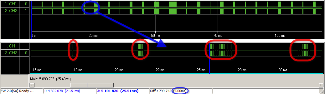

ich stehe vor einem Rätsel. Ein einfaches Programm, was einen Pin
toggelt erzeugt komische hochfrequente Toggles (rot im Bild), dazwischen
die 4ms-Zeitabstände, wie es laut Programm sein sollte:

Und woher kommen die rot eingekringelten Toggles? Eigentlich soll der
Timer genau alle 4ms von 64000 auf 0 springen und dann nur einmal
toggeln.

Die untere ist vergrößert, die Skala macht das Programm so, aber das
dürfte nun kein Problem sein.

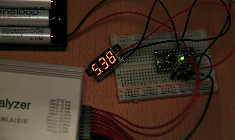

Also ich habe nun die Verbindung zum AVR Dragon Board getrennt, RESET an
VCC gepinnt und die Stromversorgung auf eine Batterie umgestellt. Selbst
das kleine Voltmeter im Bild habe ich noch entfernt. Es bleibt wie im
ersten Bild.
Ich habe auch noch:
TCCR1A = _BV(WGM11);
ICR1 = 64000;
ausprobiert (Mode 14), das gleiche in Grün.
Das kann doch nicht sein. ?!

Markus, ich hab's auch mit dem Oszilloskop genau so beobachtet. Bei 6400
und 64000 ist der Effekt ähnlich. Nur wewnn ich z.B. in der ISR den
Timer-Wert auf 63000 setze, dann gibt's gleichmäßige Impulse. Von 63000
bis 64000 gibt's also keine Probleme.

also am Programm kann ich auch keinen Fehler sehen, es sollte doch
eigentlich ein Rechteck rauskommen.
Es scheint aber so, als ob das Programm jedesmal nachdem in der ISR die
Pins gesetzt wurden irgendein Murks passiert (scheinbar wird die ISR
gleich nochmal aufgerufen... und das mehrmals, komisch ist aber, dass
die beiden Pins (C0/C2) anscheinend immer symmetrisch verändert werden,
d.h. das geschieht wirklich durch die ISR. Würde ein anderer Zustand
z.B. durch einen Reset auftreten, wären beide Pins gleichzeitig
kurzzeitig auf "1".
Außerdem ist die Anzahl der Togglevorgänge immer gerade, sonst wäre in
den 4ms Intervallen auch mal der Zustand von C0/C2 andersrum.
Auch ein Problem mit dem LA (Bitkipper o.ä.) scheidet eigentlich aus, da
der Zustand von C0/C2 immer genau andersrum ist.
Bin auf die Lösung gespannt...

PS: Der hochfrequente Teil entspricht einem Timer-Wert von 62937 =
0xF5D9 vor einem RETI. Aber das hilft wohl auch nicht ...

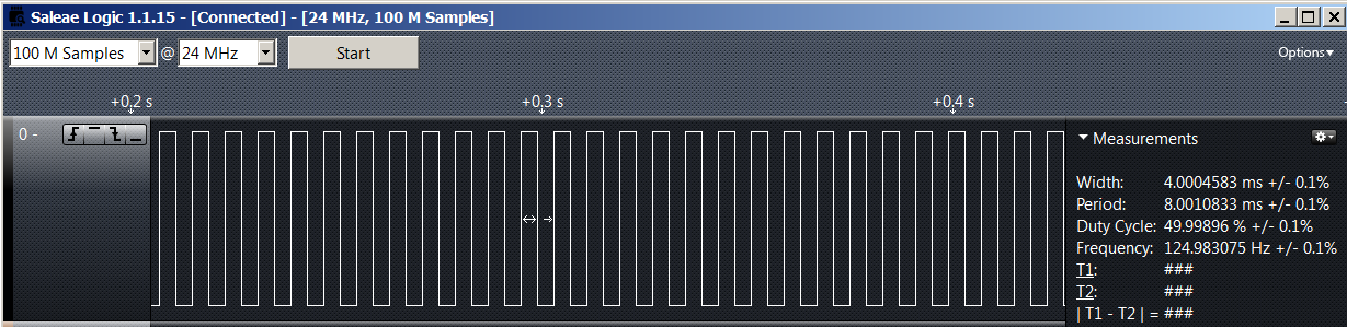

Das Programm scheint ok zu sein, mit einem ATMega328p auf einem Arduino
Pro Mini Derivat aus China siehts an PC2 wie erwartet aus.

von Torsten C. (torsten_c) Benutzerseite
Ich habe alles ausprobiert, es gibt keine Resets, es werden keine
unbenutzten ISRs angesprungen usw. Danke für die vielen Vorschläge.
Ich habe das gleiche Problem mit 'nem "Arduino Uno" und 'nem "Arduino
Mega". Für meinen Teil: Ich vertage das Problem, gehe nun schlafen und
fange morgen auf einem STM32F4Discovery neu an.
Ich will mit meinem Projekt weiter kommen und mich nicht mit diesem
"Mist" herum schlagen. Ich hoffe, Ihr habt Verständnis.
Wenn die Peripherie-Hardware läuft, die Platine vom Platinensammler da
ist und alles funktioniert, versuche ich es nochmal mit 'nem AVR. Dann
mache ich ein SW-Update meiner Toolkette und wenn das nicht hilft, lege
ich den Timer als 16-Bit-Wert parallel auf einen Port.
nachdem sich mein Frust wieder gelegt hat, bin ich Euch noch eine
Antwort schuldig. Ich bin nochmal alle Eure Hinweise durchgegangen, und
nun gehts. :-)
Ich wurde misstrauisch, als es nach einem POR manchmal ging, obwohl der
LA weiter falsche Pulse anzeigte. Es war eine Kombination aus zwei
Dingen:
1. Der Watchdog
Bei neueren AVR-Typen bleibt der Watchdog auch nach einem Reset durch
den Watchdog aktiviert, siehe AVR-GCC-Tutorial/Der Watchdog.
2. Der LA
Da der LA aber (durch kapazitives Übersprechen?) weiter falsche Pulse
anzeigte, habe ich das erst nicht gemerkt.
Fazit:
Nach dem einfügen der void get_mcusr(void) in der section(".init3") sah
auf dem Oszilloskop alles OK aus. Der LA geht im 250ns-Sample-Mode nun
auch, bei schlelleren Samples kommt halt Müll raus, der so ählich
aussieht, wie das, was ich bei falsch initialisertem WD auf dem Oszi
sah.
Danke nochmal Euch allen. ! :-)
