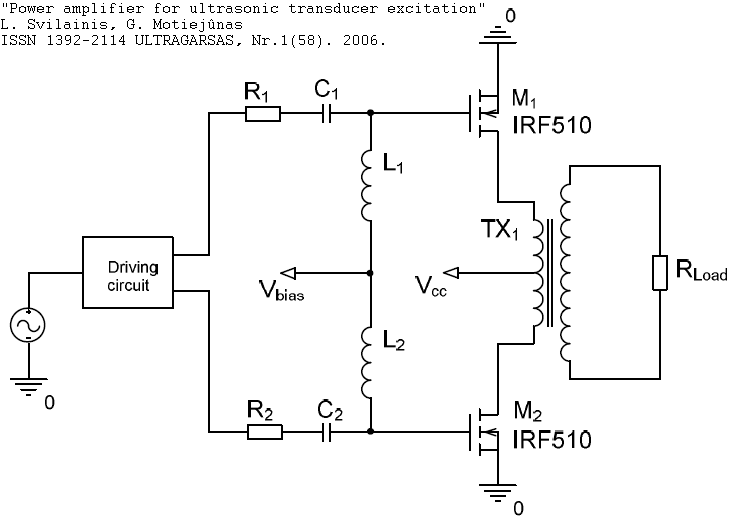

Wer kann mir bei der Auslegung des Transformators für einen
(ungeregelten?) Gegentaktflusswandler helfen, der direkt einen US-Sender
treiben soll? Das Prinzip ist in dieser Veröffentlichung
http://www.ktu.lt/ultra/journal/pdf_58_1/58-2006-Vol.1_06-L.Svilainis.pdf
in Figure 10 dargestellt.
Ich glaube zu wissen, dass die Primärwindungen so gestaltet werden
müssen, dass während einer Halbwelle von 1/40kHz/2 die Spule nicht in
Sättigung geht. Aber wie dimensioniere ich das mit dem Hintergrund von
den benötigten Stromstärken? Wie bezieht man eine mögliche
Gegeninduktion ein? Welches Ferritmaterial wenn überhaupt? In der
Veröffentlichung wird von NiZn gesprochen - allerdings für 1 MHz - ich
will (erstmal?) bastelübliche 40 kHz US-Sender einsetzen.

von Paule H. (stk500-besitzer)
Die Spule und die Piezo-Keramik (Kondensator) bilden einen Schwingkreis,
den man am besten für den Bereich der Resonanzfrequenz auslegt.

Das heißt Startpunkt ist die Sekundärwicklung?
http://www.reichelt.de/index.html?&ACTION=7&LA=3&OPEN=0&INDEX=0&FILENAME=B400%252FUST%2523PRT.pdf
ist das Datenblatt des US-Senders. Wenn ich das jetzt auf Resonanz
auslegen wollen würde, reicht es die angegebene Kapazität bei 1 kHz
anzunehmen oder müsste man vorher alle Komponenten des Ersatzschaltbilds
(Rs-Ls-Cs und Cp) bestimmen/raussuchen? Schätze mal die 2400pF sind Cp.
Mit
 käme ich dann ja auf
und für Cp = 2400pF auf ein L von 6,6 mH ? Passt zumindest
Größenordnungsmäßig mit der Veröffentlichung, auch wenn deren
Resonanzfrequenzen und Cp anders sind.

von Ulrich (Gast)
Das mit der Induktivität sollte so etwa hinkommen. Um es genauer hin zu
bekommen müsste man auch ggf. schon die Eigenkapazität des Trafo-ESBs
berücksichtigen. Auch der Piezo verhält sich bei der Resonanz nicht mehr
so ganz wie ein einfacher Kondensator. Für den genauen Abgleich kann man
später immer noch ein paar Kapazitäten addieren.

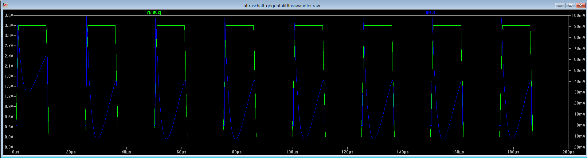

von Robert B. (robertb)
Hallo!
In der Tat konnte ich keine Ringkerne finden wo ich ansatzweise die
Kenndaten abschätzen kann. Zudem habe nur 0,1mm Kupferlackdraht da, der
wohl zu dünn sein dürfte. Daher würde ich jetzt eh eine Bestellung
machen:
Bei Reichelt hatte ich jetzt Ringkerne von Amidon gefunden mit R=12.7
und r=R/2 und u_r von 125, 850 oder 2000. Die 2000er hat ein Al von
1100nH/Windung^2, also ca. 75 Windungen.
Bei Voelkner hatte ich dann aber noch Ringkerne mit u_r von 5000 bzw.
12000 gefunden.
Nachdem ich jetzt gelesen habe, dass für solche Anwendungen ein hoher
u_r zuträglich ist würde mich jetzt interessieren wo da die Grenze ist.
Zudem werden natürlich die Windungen auch weniger, was auf der
Primärseite irgendwann zu nur noch 5 Windungen führen könnte.
Lackdraht würde ich jetzt 0,15mm für die Primär- und 0,2/0,22mmm für die
Sekundärseite nehmen.
Angehangen habe ich mal ein LTspice-Simulation. Die Resonanz ist denke
ich schon angebracht, da sonst die Sache nicht stabil bei 40 kHz
schwingt trotz entsprechender Anregung. Ich habe mal 100kOhm zur
Dämpfung parallel geschaltet. Da ich nur das erste Eintreffen des
Wellenpakets detektieren muss sollte das hoffentlich auch nicht so
kritisch sein.
Was ich nicht verstehe: direkt mit der steigenden Flanke der oberen oder
unteren Ansteuerung kriege ich im jeweiligen Primärzweig eine
Stromspitze, die gar nicht mit dem theoretisch zu erwartenden langsamen
hochlaufen aufgrund der Spule erklärbar ist!? Es ist nicht das Umladen
der Gate-Kapazität und die Spule ist ideal ohne parasitäre Kapazität!?
Viele Grüße
Robert
