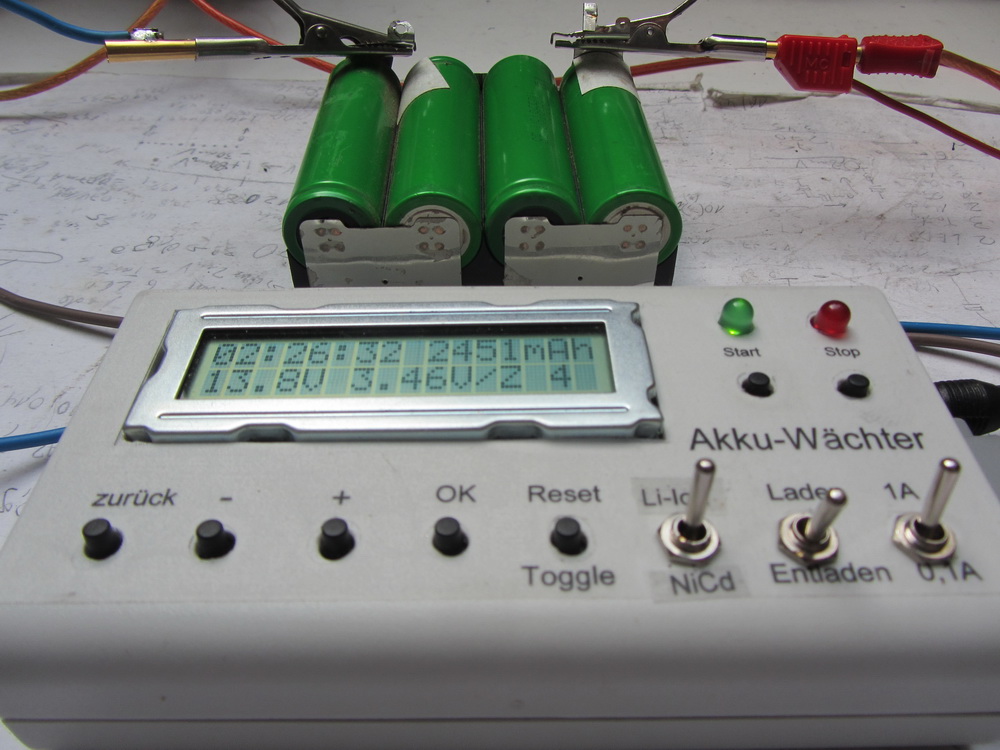

Es gibt viele unterschiedliche Anforderungen und damit Möglichkeiten der
Realisierung. Als Anregung beschreibe ich mal meine Lade-und
Entlade-Überwachung mit Datenlogger:
Anforderungen:
-beliebig viele Zellen -> gleichzeitige Messung in mehreren
Spg-Bereichen mit automatischer Bereichsumschaltung
-Lade/Entlade-Überwachung wählbar von Spannung, Kapazität, Zeit,
Temperatur, Delta-U, Delta-T
-Anzeige von Zeit, Kapazität, Spg, Spg/Zelle, Strom, Temp, Delta-U,
Delta-T
-Protokoll im RAM für gesamten Lade/Entladevorgang
-kein ständig mitlaufender PC zum Logging, RS232-Übertragung zum PC auf
Anforderung
-Parametereingabe von allen Überwachungswerten und Protokollgrößen und
Skalierungen
-einfache Bedienung durch automatische Wahl der Standardparameter, dazu
Schalter laden/entladen und NiMh/LiIon
Randbedingungen:
-da sehr hohe Zellenzahl möglich sein sollte, wurde als Schalter ein
Relais gewählt und Spg-Messung in mehreren automatisch gewählten
Bereichen
-externe Ladespannung - meistens Labornetzgerät im Konstantstrombetrieb
-keine hohe Genauigkeit beim Logging gefordert, deshalb 1 Byte pro Wert,
aber genau skaliert für 0,5% Auflösung
-keine hohe zeitliche Auflösung, aber Logging vom gesamten Ladevorgang,
z.B 3 Größen, 2 Min Inkrement über 16 Std
-Mega328, Bascom
Erfahrungen:
-passt genau für meine Anforderungen - für andere sicher nur als
Anregung geeignet
-Delta-U und Delta-T hat nur in der Lade/Entladephase genügend Auflösung
- nutze ich kaum
-Realisierung war recht aufwendig besonders durch die aufwendige
Menüsteuerung des 2*16-Displays
Bei Bedarf weitere Infos

Bernd Stein schrieb:
> Wie ist so ein Protokoll aufgebaut ?
Ganz simpel:
- maximalen physikalischen Wert festlegen und diesen Wert auf 256
skalieren.
- festes Zeitinkrement, damit braucht man die Zeit nicht zu speichern,
also Zeitstempel überflüssig
- bei 3 Größen sind dann für ein Zeitinkrement jeweils 3 Byte nötig
- alle hintereinander, wenn der RAM voll ist, fängt er vorne wieder an
(Ringspeicher)
Beim Senden skaliert er wieder zurück, d.h. gesendet werden wieder die
physikalische Werte. Beim RAM-Überlauf sendet er ab dem ältesten Wert
und meldet zu Beginn im Header die Startzeit.
> genau skaliert für
> 0,5% Auflösung
siehe oben: der max-Wert passt in 256Bit, d.h. etwas besser als 0,5% pro
Bit. Bei der Spannung habe ich noch optimiert und berücksichtige noch
einen Offset, da ich die Akkus nicht auf Null runterfahre.
> nicht so eine hohe Auflösung
Man kann natürlich auch 10Bit speichern (2Byte) das ergibt dann eben die
halbe Speichertiefe
> Also eine geringe Abtastrate. Wie hoch ist diese denn ?
beliebig! 2 Minuten war ein Beispiel für eine lange Ladezeit. Die
kürzeste Zeit ist die Abtastrate im Programm. Bei mir wären das 10Hz.
Geht auch schneller, das Programm muss nur einmal durch den ganzen Code
kommen.
> Du meinst wahrscheinlich am Anfang der Ladephase und am Ende der
> Entladephase
Ja! Ich wollte ...Endphase schreiben.
> dann die Auflösung auch steigern
Das kann man machen - hatte ich nicht vorgesehen. Ich wollte die gesamte
Ladekennlinie aufzeichnen können. Deine Anforderung würde ich mit einer
zusätzlichen Burst-Aufzeichenung lösen, d.h. zusätzlich in einem hohen
Takt aufzeichen. Wieder mit einem Ringspeicher, da meistens die letzte
Phase interessiert. Man kann ja auch nach dem Ereignis die Aufzeichnung
stoppen.
> spezielle Visualisierungssoftware
Braucht man bei der zusätzlichen Burst-Aufzeichnung nicht, da wieder mit
fester Abtastrate.
Die Visualisierung mache ich ganz einfach mit Excel. Ich sende mit
Tabulator zwischen den Werten und mit Komma statt Punkt. Die
Aufzeichnung mit Hyperlink-Terminal ergibt dann eine Textdatei, die
Excel ohne spezielle Eingabe default-mäßig einliest.
