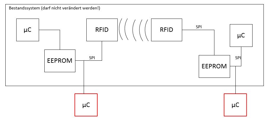

Und zwar folgender Sachverhalt (Skizze ist angehangen):
Ich habe ein bestehendes System aus µC und RFID-Lese-Empfängereinheit.
Ich möchte jetzt überprüfen, ob die Daten, die das RFID aus dem EEPROM
sendet, auch zu 100% dem entspricht, was auf der anderen Seite im EEPROM
ankommt.
Meine Idee ist mittels externen µC den Schrieb auf den EEPROM
"mitzulesen". Ich denke mal, dass das grundsätzlich kein Problem sein
sollte, aber was sich evtl. als problematisch rausstellen könnte ist,
dass ich das bestehende System, von der Software nicht einsehen bzw.
beschreiben darf...

Ingo P. schrieb:
> Bist du dir sicher, dass 2x SPI zu deinem EEPROM geht?
Das Schaltbild dürfte sowieso falsch sein, es ist eher davon auzugehen
das der RFID am µC hängt und der dann die Daten ins EEPROM schreibt.
Jan No schrieb:
> ...also kann ich mittels externen µC mich direkt an die EEPROM`s
> von dem
> Bestandssytem hängen?
Wenn Du physikalischen Zugriff hast und erkennen kannst wann das EEPROM
fertig beschrieben wurde natürlich.
Such mal auf der Platine ob da JTAG drauf ist dann kannst Du noch mehr.
