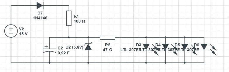

ich habe ein Problem und zwar wollte ich in meine Slotcars (Carrera)
eine Beleuchtung einbauen. Testweise habe ich mal die angehängte
Schaltung auf einem Steckbrett probiert und diese klappt auch ganz gut
soweit, zumindest solang ich den Handregler drücke und Spannung auf die
Bahn gespeist wird.
Wenn ich aber bremse, dann liegt keine Spannung mehr an und der Motor
wird kurzgeschlossen und damit auch diese Schaltung, da der Motor ja an
derselben Spannungsquelle anliegt.
Die Diode habe ich nachträglich eingebaut, da ich dachte, diese löst das
Problem eventuell, war aber wohl nichts.
Ich hoffe ihr könnt mir helfen.
Viele Grüße
Racer443

von Helge A. (besupreme)
Fahrradrücklichter haben 1F. Das reicht dann etwas länger. Da ist der
Supercap mit 3V oberhalb der LED Spannung geladen. Das reicht im
Idealfall für (3V*1F/0.02A)= 150s.
Bei dir reicht der Supercap für (2V*0.22F/0.05A)=8.8 Sekunden. Etwas
länger schon, weil du nicht mit konstantem Strom entlädst. Dafür nicht
so hell.
Und Supercaps sind nicht sofort voll, das braucht ein wenig Zeit.
Die Diode muß da rein, vielleicht kannst du mit einem etwas kleineren R1
was erreichen (68 Ohm?)

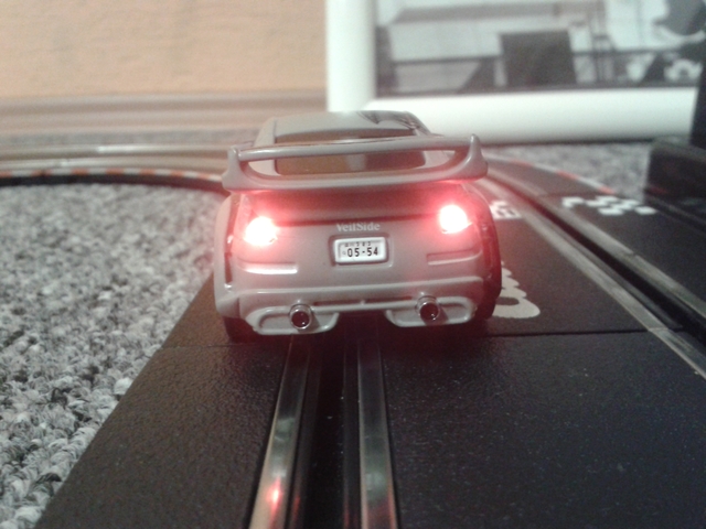

Und zwar wird einfach nur die Spannung weggenommen, bleiben die LEDs
durch den Kondensator viel länger hell.
Wird jetzt aber ein Kurzschluss verursacht, um den Motor zu bremsen,
dann leuchten die LEDs viel kürzer weiter.
Hat dafür jemand eine Erklärung?

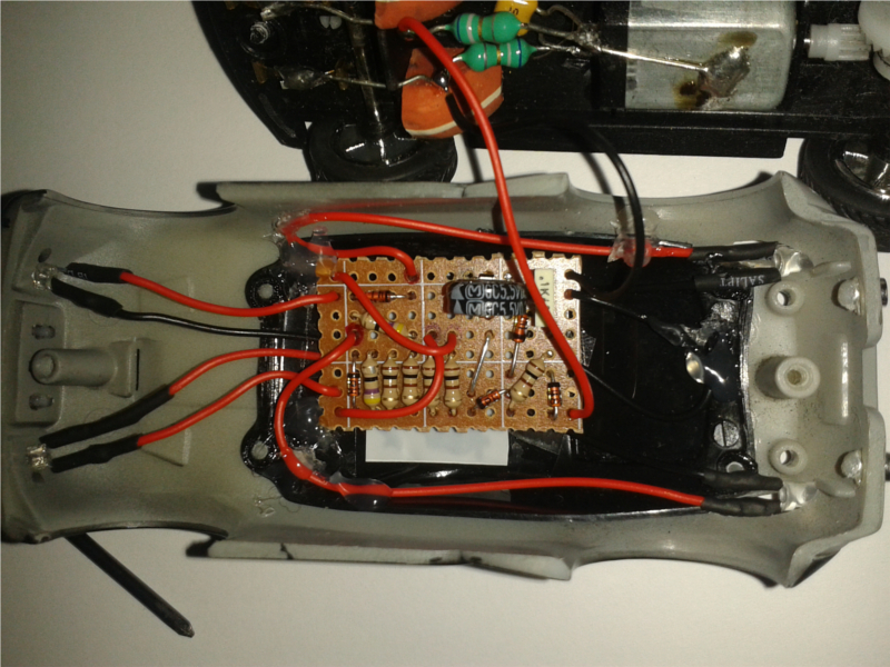

von Magnus M. (magnetus) Benutzerseite
Poste bitte mal ein paar Detailaufnahmen deiner (realen) Konstruktion.

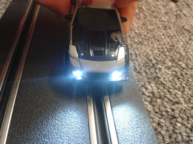

von Racer443 (Gast)
Bringt das denn was?
Hab das schon ein paar mal überprüft. Sieht zwar ziemlich
unübersichtlich aus, aber ist genauso aufgebaut, wie der Schaltplan es
voegibt, außer dass der Kondensator ein bisschen kleiner ist, weil der
Goldcap noch nicht da ist.
Ansonsten versuch ich eben mal ein Bild zu machen, allerdings kann ich
nichts versprechen, meine Handykamera ist ziemlich schlecht und ne
richtige Kamera hab ich zur Zeit nicht da.

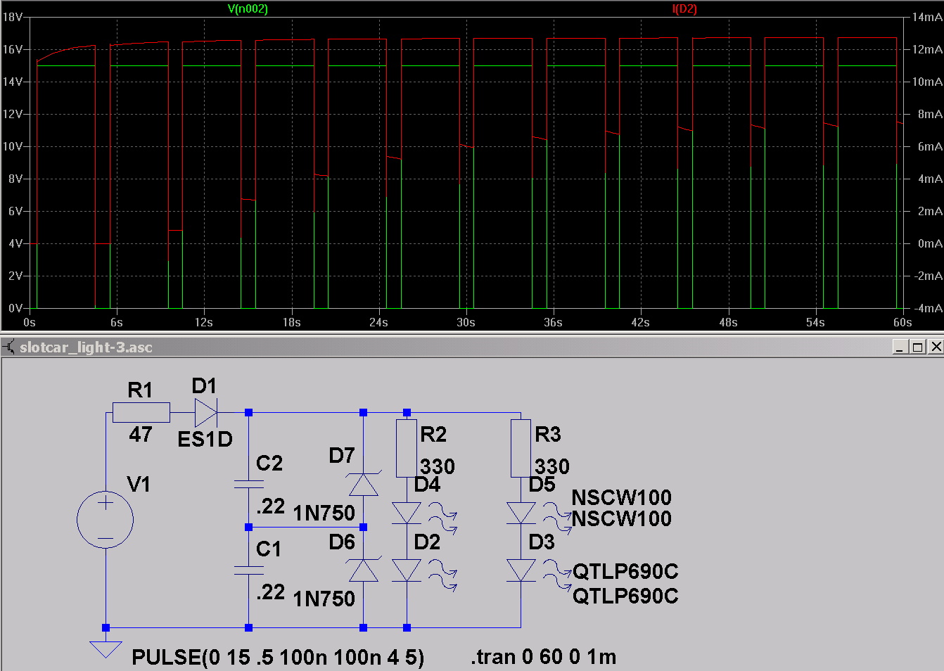

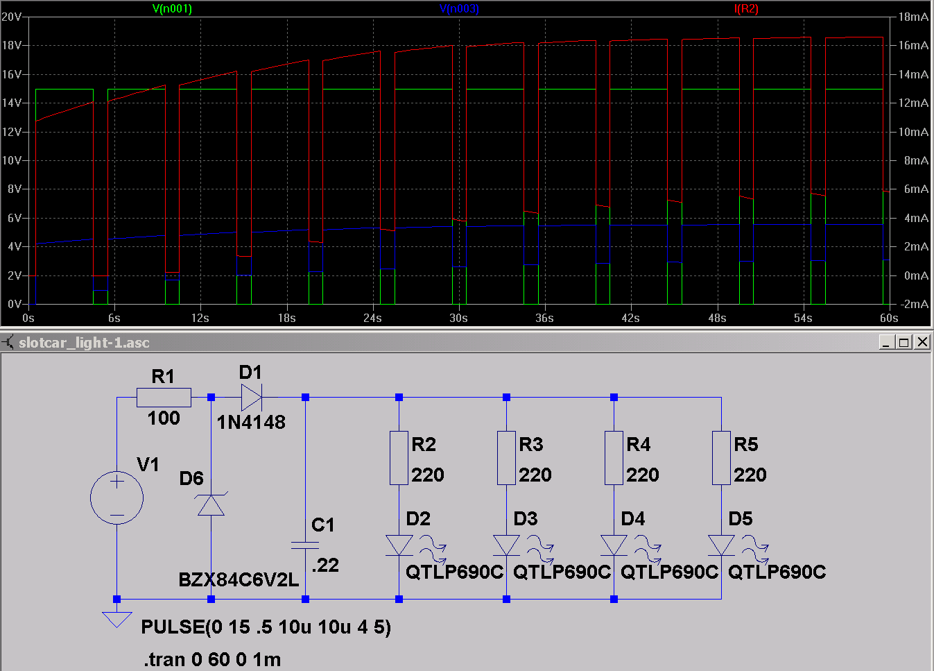

Also. Datenblatt lesen hilft. Und die ganz oben angehängte Schaltung
lesen hilft auch.
Ein 0.22F Supercap vom Reichelt ist mit einen Innenwiderstand von ca.
50-100 Ohm angegeben. Läuft das Slotcar mal kurz los, ist der noch lange
nit aufgeladen. Der Motorstrom ohne Bremsen läßt die LED noch bissel
weiterleuchten. Wird gebremst, ist einfach noch zu wenig aufgeladen für
Licht.
Kommt kein Strom in die Schaltung und der Supercap ist wirklich schon
aufgeladen, wirken die ca. 75 Ohm Innenwiderstand stark auf den Strom
durch die LED. Da der TE rote LED eingezeichnat hatte, hab ich die

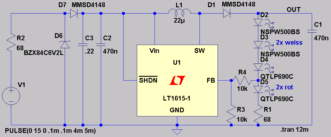

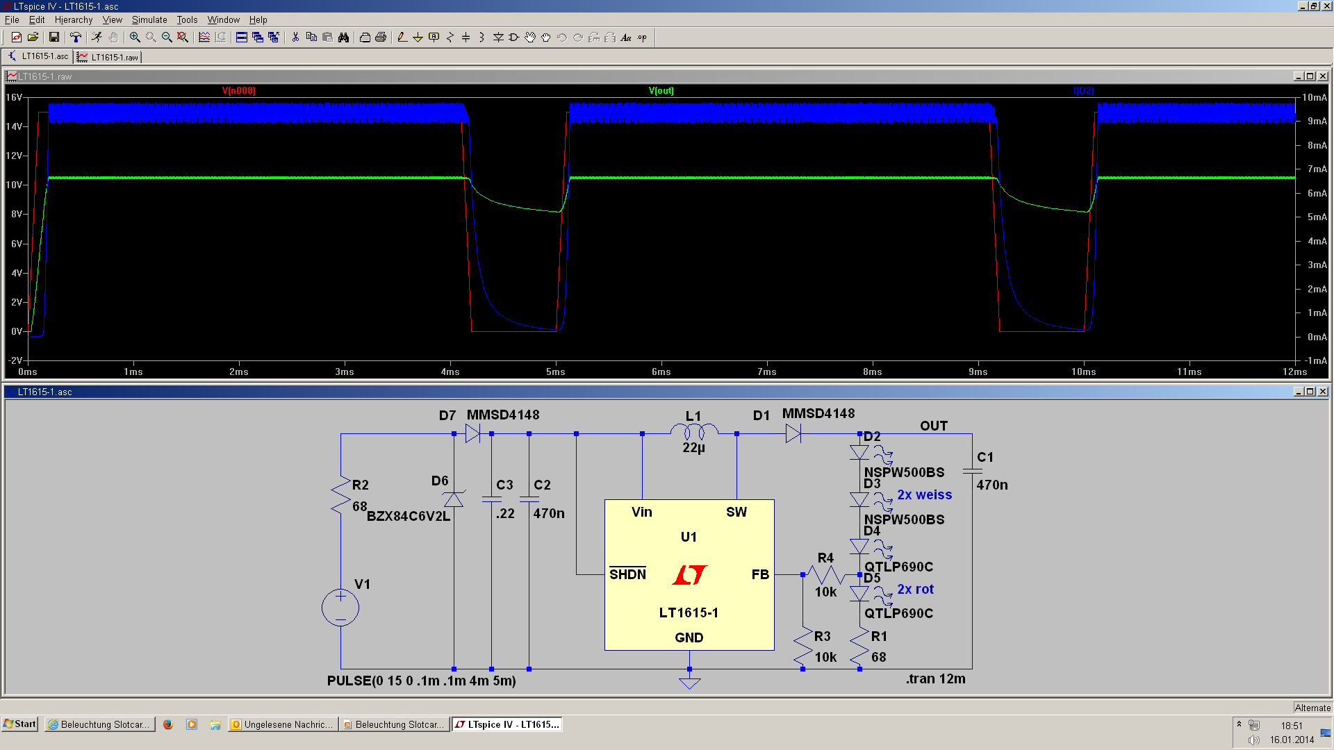

Schaltung auch mit roten LED simuliert. Die Schaltung ist ein klein
wenig auf brauchbares Verhalten angepaßt.
Im Bild grün=Spannung Eingang, blau=Spannung Supercap, rot=Strom LED.
Ich vermute, daß in so einem Slotcar kein Platz ist für
Stromregelschaltungen. Daher bleibt nur über, den Wert des Supercaps an
das "Fahrverhalten" der Spieler anzupassen.
Durch so eine 1N4007 und Z-Diode wird fast alles an störungen
abgefangen. Da passiert nit mehr viel. Die Energie, die eine Störung
eintragen kann, wird hauptsächlich im Vorwiderstand verbraucht.
Mit roten und weißen LED gemischt wird das ganze noch interessanter. Die
haben ja unterschiedliche Betriebsspannungen. Das bewirkt in der
Schaltung oben, daß "ohne Gas" hauptsächlich die Rücklichter leuchten.
Das wäre, falls Platz ist für 2 der Supercaps, besser so gelöst. Und
immer eine rote und eine weiße in Reihe, damit beide Stränge elektrisch
ähnlich sind.
Ja, aber nur bei normaler Fahrt, Das kommt vom Innenwiderstand der
Supercaps. Es geht auch mit der Schaltung weiter oben - aber mit 220 Ohm
für rote und 120 Ohm für weiße LED. Von denen sieht man aber beim
Bremsen nit mehr viel. Rote LED haben bei 10-20mA ca. 1,6-2V, weiße ca.
3-3,3V.

von Racer443 (Gast)
Hab das Ganze mal verbessert, indem ich zwischen Z-Diode und Kondensator
eine Diode geschalten habe, damit der Kondensator nur noch die LEDs
versorgt, nicht aber die Z-Diode.
Hat sich ein kleines bisschen verbessert, so ganz zufrieden bin ich
damit aber immer noch nicht.

von Racer443 (Gast)
Danke an alle für eure Antworten!
Also zum Platz in so einem Auto, 1:43 heißt die sind ca. 10cm lang und
ca. 4-4,5cm breit.
Das, in die ich grad das Licht einbauen möchte, ist genau 10,5cm lang
und 4,3cm breit und 2-3cm hoch.
Man bedenke aber, darin ist ein Motor, ein kleines Getriebe, die
Zuleitungen für den Motor, etc...
Im vorderen Drittel hat es für die Schaltung kein Platz und im hinteren
Drittel eigentlich auch nicht und in der Mitte hat es auf dem Chassis
auch kein Platz, bleibt nur übrig die Schaltung an die Karosserie zu
kleben in der Mitte, wo das Auto am höchsten ist.
Eine SMD gelötete Platine würde das Ganze natürlich vereinfachen, aber
die Schaltung geht auch so da rein, wenn Sie nicht viel größer wird.
Aber wie schalte ich die LEDs in Reihe, da hab ich über 10 Volt, was
zwar kein Problem für die Stromversorgung darstellt, allerdings kann der
Goldcap nur 5,5 V und ich habe auch keinen anderen gefunden, der mehr
kann (gibts zumindest nicht bei reichelt). Okay 2 in Reihe würde auch
gehen nehme ich mal an...
Das mit so einem LED Treiber hört sich nicht schlecht an, was genau
macht so ein LED Treiber?
LEDs werden für vorne zum Beispiel die verwendet:
http://www.ebay.de/itm/251045945437?ssPageName=STRK:MEWNX:IT&_trksid=p3984.m1497.l2649
Je nach Auto vllt auch 3mm LEDs, kommt darauf an.
Auf jeden Fall habe ich ein paar von diesem Händler.
Ich habe es jetzt für ein Auto aber mal testweise so gemacht, wie ich
oben beschrieben habe. Die LEDs verdunkeln sich zwar immer noch wenn die
Spannungsquelle weg ist, aber so bin ich im Großen und Ganzen zufrieden.
Ich mache gleich mal ein Bild.
Und bezüglich der LED Farbe:
Bei 24h Autos kann würde ich schon gelbe reinmachen, da die in echt ja
auch gelbe Scheinwerfer haben müssen, aber sonst würde ich ungern was
anderes wie weiß für vorne nehmen.
von Racer443 (Gast)
Beim neuen Handy ist die Kamera dann doch um einiges besser :D
von Axel R. (Gast)
Ha - sehr gut! Da ist ja riesig Platz drinnen :)
Die Platine ist 35 x 25, Bauhöhe scheint reichlich, ich kann den Goldcap
von oben erkennen.
Der LED-Treiber macht aus den paar Volt am Eingang genau soviel
Spannung, aufdass 10oder 20mA durch die LEDs fliessen. Egal welche Farbe
diese haben.
von Racer443 (Gast)
> von oben erkennen.
Gut abgeschätzt, sie ist 23 x 34 ;)
Aber so viel Platz wie du denkst, ist das auch nicht, ich muss erstens
aufpassen, dass die Käbelchen nicht an den Reifen schleifen und zudem
musste ich die Platine nochmal wegmachen und weiter nach rechts (aus der
Perpektive) verschieben, denn der Goldcap und der Motor waren sich
gegenseitig im Weg, als die Platine mittig geklebt war, jetzt geht es
geradeso, höher sollte die Platine nicht werden, eher sollte ich eine
flache Variante des Goldcaps wählen oder den irgendwo abseits der
Platine hinsetzen.
Ah okay, klingt sehr praktisch, schade dass ich davon vorher noch nie
etwas gehört habe, hätte ich die nur gleich mitbestellt, jetzt lohnt es
sich nicht, nochmal eine Bestellung aufzugeben :/

von Racer443 (Gast)
Hab jetzt das Auto mal auf der Strecke im Dunkeln getestet und muss
sagen mit den ultrahellen LEDs ist der Effekt hammer und es tut dem Spaß
keinen Abbruch, dass diese beim Bremsen ein bisschen dunkler sind, man
merkt es beim Fahren eigentlich kaum.
Nächstes mal mach ichs trotzdem mal mit LED Treibern, das sind doch
eigentlich nichts anderes als Konstantstromquellen, oder?
von Axel R. (Gast)
von Axel R. (Gast)
achso am Rand:
Foto ist gut geworden, siehste
mach uns mal noch eins in "Action", danke.
Axelr.
von Racer443 (Gast)
Axel R. schrieb:
> ja klar - 0.14mm² für 10mA ;)
> Bestell Dir ne Rolle Kupferlackdraht (0.22er) das reicht ein Leben lang.
ja hatte leider nichts dünneres^^
aber ist Kupferlackdraht nicht eher starr als flexibel? Das wäre doch in
so einem Auto nicht so optimal.
Axel R. schrieb:
> die kleinen SMD LEDs hatte ich Dir oben schon gezeigt, die könnte man
> einkleben.
Ja, werde ich mir beim nächsten Mal mitbestellen, wobei die 1,8mm und
3mm LEDs konnte man auch sehr gut einkleben und mit Sekundenkleber hält
alles ;)

von Racer443 (Gast)
also hier mal zwei Bilder in "Action".
Vorne sind übrigens 1,8 mm LEDs verbaut und hinten 3 mm.
Sieht witzig aus! :)
Schaltungsbeispiel angehängt. Die Teile sind z.B. beim Reichelt
erhältlich. Die beiden 470n müssen keramische sein.
Das ist ein Hochsetzregler. Falls du Lust hast, könntest du dir LTSpice
(kostenlos http://www.linear.com/designtools/software/ ) auf den Rechner
laden, damit kann man gut lernen ohne rauchende Bauteile :)
Die .ASC Datei kann LTSpice direkt ausführen.
Der Baustein erzeugt auf dem SW Ausgang eine Impulsfolge, die die
Induktivität auflädt. Die entlädt sich dann auf C2, und an dem steigt
die Spannung.
Wenn an C2 ungefähr 10-12V liegen, fließt Strom durch die 4 LED und den
Widerstand R1. Dar Baustein regelt auf eine Spannung von 1,25V am
Eingang FB.
Man könnte also z.B. gehen und die 1,25V an einem Widerstand abgreifen.
Ich fand das aber blöd, weil dein Goldcap ja recht klein ist. Jetzt
werden (uber den Spannungsteiler R3/R4) 2,5V gemessen über eine rote LED
und den kleineren Widerstand R1. Das hat weniger Verlust und die LED
leuchten bissel länger.. :)
C1 und C2 müssen recht gut sein (also z.B. irgendwelche keramischen),
damit die Schaltung effizient wird.
Schlage mal im Netz "induktion" nach.
In der Spule entsteht ein Fluß, wenn der Regler den SW Ausgang kurz
einschaltet. Wenn in einer Induktivität ein elektrischer (ähm eigentlich
magnetischer) Fluß gespeichert wird und der "weiß nit wohin", entsteht
eine Spannung. Das passiert, wenn der Regler wieder ausschaltet. Das
"wohin" ist dann über die Diode in den Kondensator C2. Dadurch lädt der
sich solange auf, wie immer ein- und ausgeschaltet wird. Der wichtigste
Stromkreis wird also durch die Induktivität, C1, und C2 gebildet. Je
besser der ist, umso besser funktioniert dieser Schaltregler.
Das Schaltungpsrinzip nennt sich Hochsetzsteller oder step up regulator.
Für LTSpice, oder andere Spice - Programme:
Programm starten -> ASC Datei laden -> "Simulation-Run" anklicken. Dann
werden alle Strom- und Spannungsverläufe berechnet entsprechend dem
Simulationsparameter. Der ist hier unten rechts ".tran...."
Klickst du jetzt mit dem Mauszeiger auf einen Draht, wird dir der
Spannungsverlauf angezeigt. Klickst du auf ein Bauteil, wird dir der
Stromverlauf durch das Bauteil angezeigt (Mit Doppelklick werden alle
anderen Kurven ausgeblendet). Mit rechts-Klick auf ein Bauteil kannst du
dir die eingegebenen Parameter der einzelnen Bauteile genauer ansehen.
Spiel mal bissel rum mit dem Programm. Macht Spaß :)

von Racer443 (Gast)
Leider erst jetzt Zeit gehabt, aber habs mal getestet und mit dem
Programm ein bisschen herumgespielt. Ist ja im Prinzip gar nicht so
schwer, wie es erst aussieht!
Aber der Strom durch die LEDs geht ziemlich schnell auf 0 zu. Innerhalb
der einen Millisekunde ist dieser laut Simulation schon fast auf 0.
Und der Goldcap ist auch sehr schnell aufgeladen laut Simulation, stimmt
das wirklich so?
Der Goldcap hat einen Innenwiderstand von vielleicht 50 Ohm. Das ist in
der Simulation auch so eingegeben, wenn du rechtsklick auf den 0,22
Kondensator machst, siehst du das. Daher lädt der laaangsam auf. Setzt
du z.B. das Simulationskommando (unten rechts) auf "tran 120",
funktioniert die Schaltung, wie du erwartest. Bei dem, was ich
hochgeladen hatte, werden ja nur die ersten paar Millisekunden
berechnet, da ist dann der Goldcap noch leer und die 5,5V täuschen
darüber hinweg.
Aber dein Rechner rechnet und rechnet, bis er die 120s endlich
durchgerechnet hat ;)

ich hkonnte jetzt erst mit der Simulation "spielen". Ersetz den Goldcap
testhalber durch einen 220.000uF Elko. Das Modell vom Goldcap scheint
nicht richtig zu sein, wenn ich mir diesen Umkehrschluß erlauben darf.
Ich habe ebenso versucht, die Simulation zu beschleunigen, hier fehlt
mir aber die Erfahrung im Umgang mit LTSpiceIV "alternate Solver",
"Gminstep", "max. Timestep" könnten zielführend beim Tuning sein, denke
ich mal...
edit
Simulation Speed 140µs/s bei mir...
von Axel R. (Gast)
aber etwas rechnen muss man wohl doch nochmal bei der ganzen Sache.
R2= 68Ohm als Vorwiderstand für die Z-Diode, C3= 220.000µF macht
 2xPi()x68Rx0.22F= 93 Sekunden. Es dauert daher wohl mindestens 45
Sekunden, bis man hier die Spannung erwarten kann, die man am Cap sehen
will, oder liege ich falsch?
@Axel:
Goldcaps haben einen relativ hohen Innenwiderstand. Genau das macht die
Aufgabe schwieriger. Schau ins Datenblatt vom Reichelt für die gekauften
Dinger.
von AR (Gast)
'Nmorgen,
dann dauert es noch länger, bis die Spannung "steht" ;)
