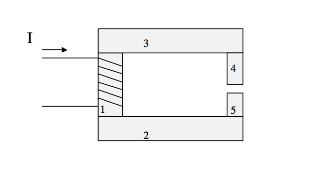

Hallo miteinander,
im Anhang befindet sich ein Foto eine magnetischen Kreises. Ist die
Feldstärke im Luftspalt am größte und nimmt dieses nach dem Luftspalt
immer weiter ab und ist somit im Element 2 am niedrigsten ? Ist diese
Überlegung richtig?
Schönen Abend
Also. Ziehen wir mal den ollen Maxwell hervor. Der sagt div B = 0 . Wir
lassen Streufluesse mal weg. Dann ist der B-Fluss entlang des
magnetischen Weges konstant. Der H-Fluss ist dan jeweils proportional
zum u.
Danke für die schnellen Antworten. Wenn es sich wir im elk. Stromkreis
verhält, dann fällt am am Luftspalt( widerstand unendlich) die meiste
Spannung ab - > größte Feldstärke. Aber wo befindet sich dann der Punkt
mit der geringsten Feldstärke? Könnt hier mir dazu noch einen Tipp
geben?
Das Feld im Kern ist minimal an den äußeren Ecken. Das Feld geht einfach
nicht so gerne rechtwinklig um die Ecke, sondern eher in Bogen.
Es gibt schon so etwas wie ein magnetisches Gegenstück zur Spannung,
nämlich der Strom der das H-Feld Erzeugt.
Bei der Feldstärke muss man auch noch unterscheiden ob man H oder B
meint - H ist im Luftspalt am größten.
