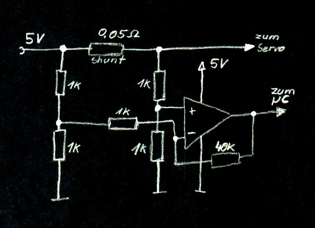

Ich möchte für meine Gartenbahn zwei elektrisch betriebene Torflügel
bauen. Die Ansteuerung der Flügel Soll über Modellbau Servos erfolgen.
Die Servos sollen wiederum von einem Atmega 8 angesteuert werden.
Die Stromaufnahme der Servos wollte ich vom µC auslesen lassen, um eine
Kollision der Torflügel zu erkennen.
Ich kenne mich überhaupt nicht mit OPV aus.
Deshalb meine frage:
Für die Strommessung habe ich die nachfolgende Schaltung gefrickelt.
Kann das Funktionieren oder brennt das ab?
OP
ADC wollte ich sowieso verwenden, aber mit dem Shunt gegen GND seh ich
das Problem mit den Servosignalen die ja 0 oder 5V sind und so beim
Servo mit 0,5Ohm Shunt bei einer Stromaufnahme von 1A, mit -0,5 V bis
4,5v ankommen und ich nicht weiß, ob die minus den Servo zerstören.
