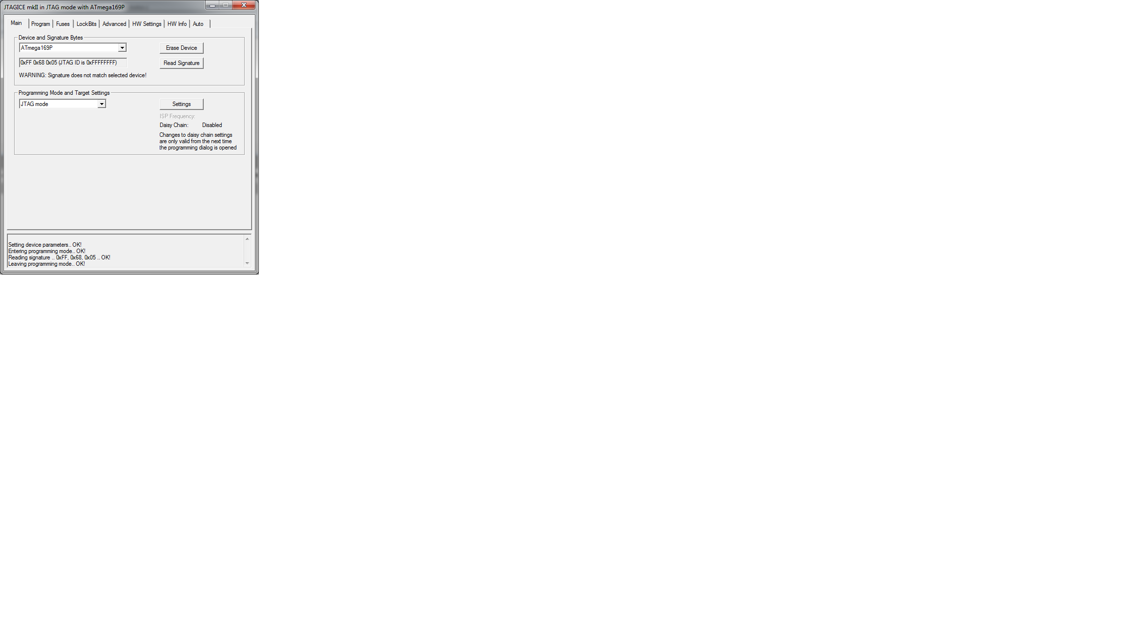

Hallo frohe Gemeinde,
leider finde ich im Forum nicht die richtige Antwort auf meine
Fragen(...) Hier kann mir sicherlich nen gestandener USBprog4.0 User die
Antwort geben.
Meiner Bastelkiste kann ich einen USBPROg4.0 entnehmen. Dieser hat die
FW für den JTAGICEMKII drauf gespielt bekommen. Ich versuche derweil den
HR20 damit fit zu bekommen (unter Win7/64 Bit). Die FW habe ich unter
dem raspi in den USBPROg eingespielt und unter devices wird mir die
richtige SW auch angezeigt, ebenfalls unter dem AVR-Studio 4.0 unter
Win-7
Hier nun die Frage:
Am USBPROG ist eine 20polige JTAG SChnittstelle für den ARM eingebaut.
Ist hierfür die AppNote http://www2.lauterbach.com/pdf/arm_app_jtag.pdf
(Seite 3 und Pinning) bindend? Im SChaltplan zum USBPRog ist der PORTB
auf den 20-poligen Wannenstecker gelegt. Hieraus kann ich aber nicht
entnehmen, auf welchem Pin welche JTAG wie TDO usw. gelegt ist...
Unter TRST verstehe ich doch die "richtige" /Res für den JTAG?
Sofern ich die ID vom AVR auf dem HR20 abfrage, so erscheint o.g.
Meldung. die JTAG-ID macht doch keinen Sinn und bei dem weiterem Reiter
sind keinerlei Fuses aktiviert ==> macht doch keinen Sinn.
"Selbstverständlich" funktioniert das hochladen der FW von HR20 nicht.
PS( Wollte hiermit nicht den guten Thread vom HR20 benutzen)
Kann mir einer die Belegung am USBprog4.0 für die JTAG-Funktionalität
nennen? Unter
https://piontecsmumble.wordpress.com/2013/03/06/openhr-20-tutorial-part-2-flashing-the-thermostat/
ist leider von einer 10-poligen JTAG die Rede...
Besten Dank

Vorab: habe den genannten Adapter nicht. Folgendes nur allgemein:
Zumindest wäre jede andere Belegung sehr unüblich, da ARM die Belegung
als Herstellerstandard festgelegt hat. Alternative Quelle
http://www.keil.com/support/man/docs/ulink2/ulink2_hw_connectors.htm
oder die das Infocenter von ARM
siehe:
http://svn.berlios.de/viewvc/usbprog/trunk/jtagicemk2klon/jtag.h?revision=1009&view=markup
Was auch immer mit "richtig" gemeint ist...aber eher falsch verstanden:
TRST-Pin habe ich bei AVR bisher noch nicht gesehen, wird auch lt.
Dokumentation nicht benutzt("The nTRST signal is not used, and is
reserved for compatibility with other equipment." [JTAGMKII
Dokumentation]). Test-Reset kann ohnehin auch über TCK und TMS ausgelöst
werden und das wird nicht nur bei AVR meist so gemacht.
"Richtiges" Reset des AVR (also die Verbindung zum Reset-Pin des
Controllers) wird bei JTAG-Anschlüssen üblicherweise mit SRST
(System-Reset) bezeichnet (da "low-active" auch oft mit nSRST oder
/SRST). Anbindung dieser Leitung ist bei AVR unter bestimmten Umständen
erfoderlich (JTAG mittels JTD-Bit per Software ausgeschaltet) ansonsten
aber nicht unbedingt erforderlich. Soweit gesehen, ist SRST in der
USBPROG-Firmware nicht vorgesehen, zumindest auf die Schnelle nichts
gefunden.
> nennen? Unter
Der 10-polige-Anschluss, wie ihn Atmel definiert und bei deren
JTAG-Adaptern nutzt, ist auf der Seite dargestellt. Gleiche Belegung
auch aus erster Hand:
http://support.atmel.no/knowledgebase/avrstudiohelp/mergedProjects/JTAGICEmkII/mkII/Html/JTAGICE_mkII_Connecting_to_target_through_the_JTAG_Interface.htm
HR20 benutzt offensichtich aus Platzgründen eine andere, als die von
Atmel empfohlene Belegung und USBPROB wohl auch - die Atmel-Festlegung
für 10-pol Wannenstecker hilft also hier nicht wirklich weiter.
Im Zweifel ausgehend von der in "jtag.h" definierten Zuordnung von TMS,
TCK, TDI und TDO am USBPROG die Verbindungen zum Controller des HR20
herstellen, GND nicht vergessen aber TRST und SRST erstmal weglassen und
ausprobieren.

Die Clone-FW "JTAGICEMKII" wurde für den USBPROG3.0 geschrieben, aber
nie zu Ende gebracht. Daher funktioniert bei den AVRs  auch nur gerade
das "Breakpointsetzen" sowie der "Singlestep" einigermassen. Dieser
Umstand wurde durch "embedded-projects" nie offiziell kommuniziert,
daher geistert immer noch die Mär durch diverse Foren, der USBPROG3.0
mit JTAGICEMK2-FW sei ein echter AVR-Debugger.
Im Gegensatz dazu wurde beim USBPROG4,0 der 10polige AVR-JTAG-Stecker
weggelassen und nur noch der 20polige ARM-OpenOCD-JTAG-Stecker
eingesetzt.
Aber in der "USBPROG-GUI" ist es nach wie vor möglich die "JTAGICEMKII"
runter zu laden, was völlig sinnlos ist.
Daher ist es wohl bessers du schaffst dir einen Dragon an um deinen HR20
auf Vordermann zu bringen
