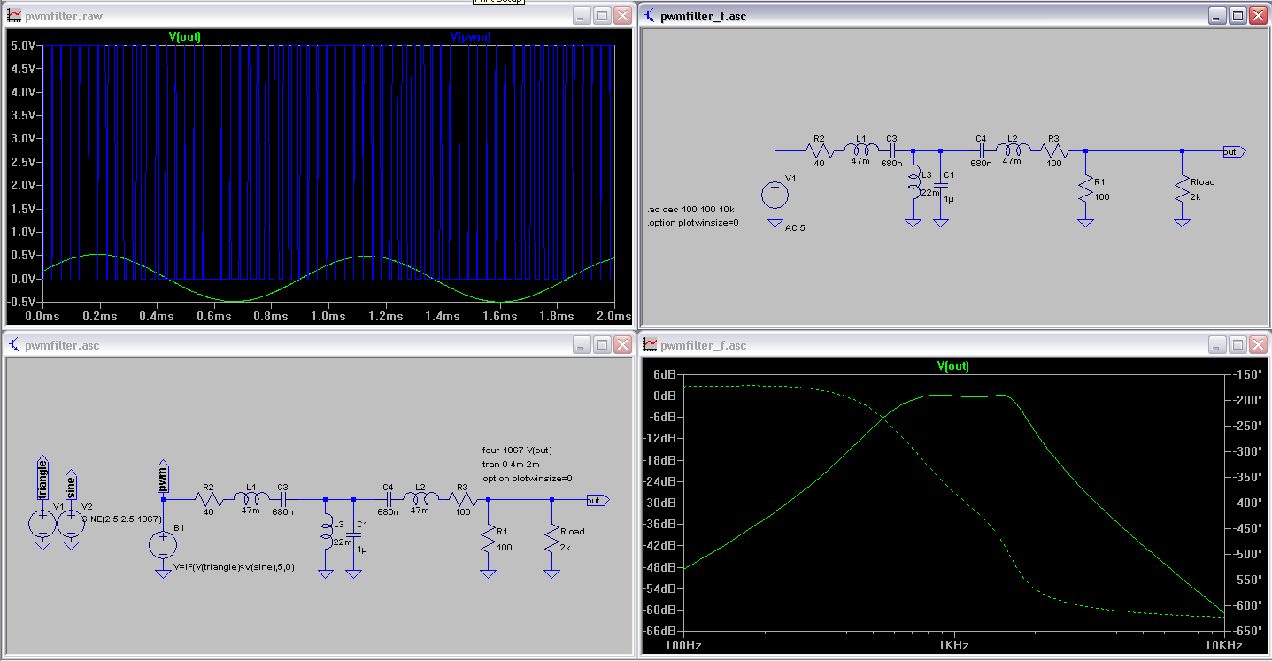

von c-hater (Gast)
Kurt Bindl schrieb:
> Der Aufbau heute Nacht hat mir gezeigt dass ein dreistufiges Filter
> nicht alles wegkriegt was der AVR -verursacht-.
Ich kann dir wärmstens ein T-Filter empfehlen. Simulationen siehe
Anhänge.
R1 ist übrigens kein wirkliches Bauelement, sondern nur eine (sehr
einfache, aber für das Problem völlig ausreichende) Repräsentation der
Ausgangsimpedanz eines Portpins.
Und das Beste: ich kann dir sogar garantieren, daß es auch in der Praxis
so funktioniert, wie es die Simulation erwarten läßt.
Übrigens auch mit Sendern und Empfängern, die jeweils auf einem AVR rein
in Software (natürlich mit Hilfe der vorhandenen Hardware) realisiert
sind.
von c-hater (Gast)
c-hater schrieb:
> R1
Mist, das muß natürlich R_2_ heißen.

Hast du deinen Filter einfach mal simuliert und die Filterkurve
berechnen lassen?
Vorlage (pwmfilter_f.asc) habe ich doch gepostet. Da schmeißt du einfach
alles rechts von R2 raus und baust statt dessen deine Filterschaltung
rein und klickst dann auf simulieren. Zehntelsekunden später weißt du,
ob die Amplituden über den ganzen DTMF-Frequenzbereich gleich sein
werden...
Genau das zu zeigen (oder zu widerlegen) ist doch der Sinn dieser
Simulation.
