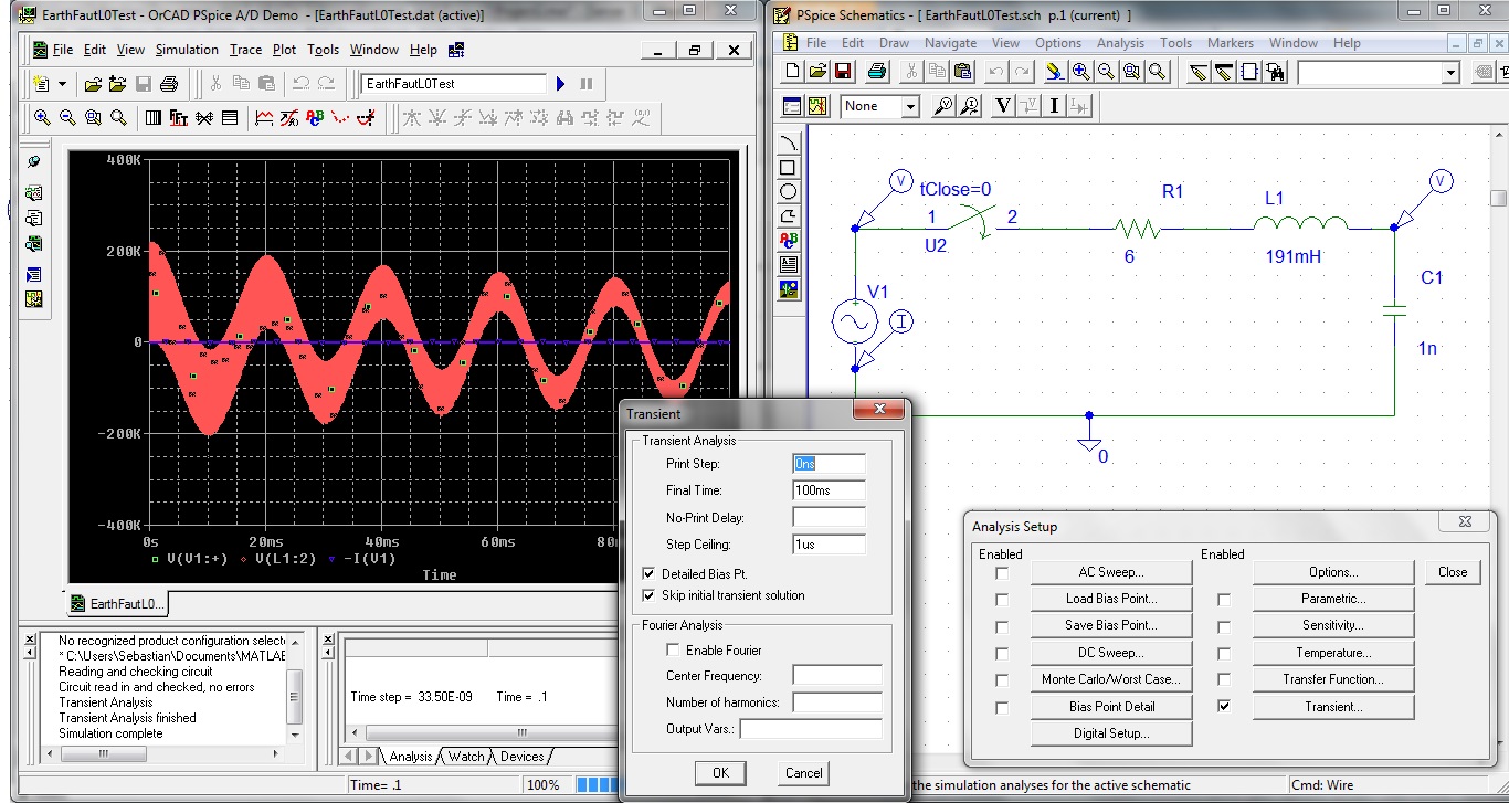

ich sitze gerade vor PSpice 9.1 Student und versuche verzweifelt das
Einschwingverhalten eines simplen RLC-Kreises zu simulieren. (Analytisch
ist das kein Problem, aber PSpice will nicht.)
Die Schaltung befindet sich im Anhang.
- Die AC-Quelle V1 (Typ: VSIN) startet mit einer Phase von 84°, 50 Hz
und einer Amplitude von 135*sqrt(2)/sqrt(3)
-> Daher sollte am Anfang auch ein deutliches Schwingen über dem
Kondensator in der Eigenfrequenz von 11.516 kHz zu sehen sein.
-> Dies ist aber nicht der Fall, PSpice liefert nur eine
"steady-state"-Lösung, die garantiert falsch ist.
Es wäre nett, wenn jemand eine Idee hat.

- Also das Versetzen des Schalters macht keinen Unterschied (wie auch
[-> natürlich schaltet man in der Praxis die Phase]).
- Dann hatte ich versucht per Hand die Schaltungsdatei zu ändern:
 .TRAN 1us 100us machte auch keinen Unterschied
- Ich habe es durch Herumprobieren herausgefunden. Die Einstellung "Skip
initial transient solution" muss angekreuzt sein. (siehe Bild im Anhang)
