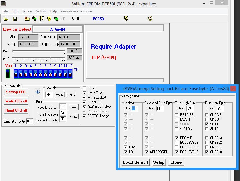

Ich versuche hier einen ATtiny84 der auf einer Platine mit 20 Mhz Quarz
sitzt  über eine 6 Pin SPI Verbindung zu programmieren.
Vor dem Programmieren konnte ich ohne Probleme die Fuse Bits usw
auslesen und  die ID des Chips wurde erkannt.
Dann wollte ich die Fusebits wie gefordert einstellen:
Low Fuse:0xde
High Fuse: 0xd6
Extended Fuse: 0xff
Der Fuserechner auf http://www.engbedded.com/ zeigt dafür folgende
Einstellung an (siehe Anhang).
Kreuzt man in der Software des Willem Programmers die entsprechenden
Kästchen an, so zeigt er dort allerdings ganz andere HEX Werte an.
Hat jemand eine Ahnung warum das so ist?
Er müsste ja dann die Fuse ganz falsch setzten!
Ich habe den Chip dann trotzdem gebrannt und jetzt macht nichts mehr.
Die ID wird nicht erkannt ("Electronic ID not match").

Okay, ich habe gerade herausgefunden, das im Willem ein Häkchen für
"nicht ausgewählt" steht. Das verwirrt natürlich erst einmal sehr!
Fakt ist, das jetzt folgende Fuses eingestellt sind:
Low Fuse:0x21
High Fuse: 0x09
Extended Fuse: 0xff
  Clock output on PORTB2; [CKOUT=0]
  Divide clock by 8 internally; [CKDIV8=0]
  Preserve EEPROM memory through the Chip Erase cycle; [EESAVE=0]
  Watch-dog Timer always on; [WDTON=0]
  Serial program downloading (SPI) enabled; [SPIEN=0]
  Debug Wire enable; [DWEN=0]
  Reset Disabled (Enable PB3 as i/o pin); [RSTDISBL=0]
  Self Programming enable; [SELFPRGEN=0]
Das Problem ist doch jetzt
1) ist er auf einen Externen Clock eingestellt, d.H. mein Quarz bringt
mir nichts mehr und ich müsste z.B. mit einem Frequenzgenerator einen
Clock vorgeben.
2) der RESET Pin ist deaktiviert
3) Durch das Aktivieren der Debugwire Verbindung funktioniert SPI nicht
mehr
Fazit: Mit dem Willem kommt man da nicht mehr weit, also etwas dazu
gelern und einen neuen ATtiny kaufen...

Eine Fuse ist aktiviert, wenn sie "durchgebrannt" wird, dann ist das
entsprechende Bit LOW.
Manche Programme zeigen ein Häckchen an, wenn das Bit auf HIGH steht.
Deswegen war es schon eine gute Idee von Dir, die HEX-Werte zu prüfen.
Das mache ich auch immer, um Sicher zu gehen.
