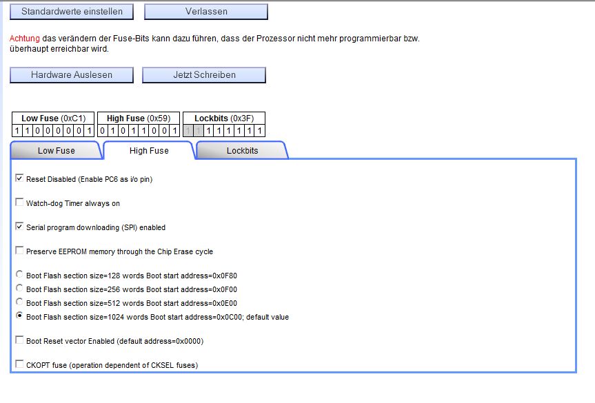

Wie hast du den bisher den AVR programmiert? Ja wohl auch über die ISP-Schnittstelle. (auf deinem Pollin Board ist eine ISP Schnittstelle) Dein Brennprogramm hat irgendwo eine Einstellung oder einen Menüpunkt am die Fuses umzuprogrammieren. Solange du dich von RSTDISBL fern hältst, kannst du mit diesem Brennprogramm den AVR programmieren. Sobald du RSTDISBL umgeschaltet hast und auf 'Fuses programmieren' gedrückt hast (wie immer das dann auch in deinem Brennprogramm heißt) ist es damit vorbei. D.h. du solltest tunlichst 100% sicher sein, dass du danach den AVR nie wieder neu programmieren brauchst. D.h. dein Programm MUSS 100% dann bereits funktionieren und fehlerfrei sein. Wenn nicht, dann hast du mit dem Umschalten dieser Fuse AVR-Ausschuss erzeugt, den du nur mehr mit einem Parallelprogrammer zu Leibe rücken kannst (den du aber nicht hast). Also überleg dir gut, ob du wirklich den Reset-Pin umdefinieren willst.

Eine Fuse kann man sich wie einen im Chip integrierten Schalter vorstellen, mit dem gewisse Dinge eingestellt werden. Zb. von wo die Versorgung mit der Taktfrequenz herkommt, welchen Typ sie hat, wie schnell sie ist. Zb. ob bestimmte zusätzliche Hardware (zb das JTAG Interface) ein oder ausgeschaltet werden soll. Zb. Ob das Auslesen des Programms möglich sein soll. etc. etc. http://www.engbedded.com/fusecalc Jedes Brennprogramm hat neben seiner Hauptaufgabe, das von dir geschriebene Programm in den AVR zu übertragen auch die Möglichkeit, die Fuses vom µC zu lesen, zu verändern und auch wieder zurückzuschreiben. EInige der Fuses sind harmlos. Andere wieder nicht. Mit einigen Fuses hat man sich den AVR ratz fatz in einen für sich selbst unbrauchbaren Zustand umgeschaltet. Dann benötigt man einen HV-Parallelprogrammer. Mit dem kann man IMMER alles wieder rückgängig machen.
Und wie genau kann ich die Fuses für pc6 ändern? mfg
Patrick Reichhold schrieb: > Und wie genau kann ich die Fuses für pc6 ändern? Beitrag "Re: Mega8 PC6 als Ausgang" Komm aber später nicht und frage, warum ISP nicht mehr geht.

Patrick Reichhold schrieb: > Bitte um erklärung? Ok, nochmal einfach: - Du kannst mit dem Pollin-Board RSTDISBL setzen und dann PC6 als normalen I/O-Pin nutzen - Du kannst danach den M8 mit dem Pollin-Board NICHT MEHR programmieren - Du kannst danach mit dem Pollin-Board RSTDISBL NICHT MEHR zurücksetzen Fazit: Dein M8 wird für Dich UNBRAUCHBAR.

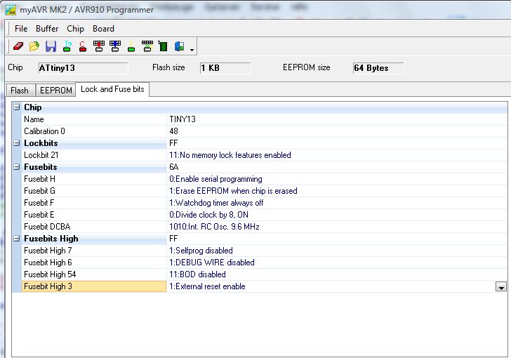

Welche Erklärung denn?? Steht doch schon alles da.Du kannst auch alle Ausgänge doppelt verwenden,indem du bei Tasterdruck den z.B. PB.1 auf High schaltest und beim nächsten Tastendruck auf Low.Und dann der nächste Ausgang das selbe. Somit Hättest du die Doppelte anzahl an Ausgängen. Willst du den Reset umfusen,musst du bei Optionen, dann Programmierer das Häkchen vom Auto Flash wegnehmen. Wenn du dann auf Chip Proggen drückst,kannst du auf das Feld Lock and Fuse bits wechseln. Da müsste es bei Highbits den Resetpin geben der auf "disable" gestellt gehört. !!An alle anderen da draussen!!! Stimmt das sooo? in Bascomavr weis ich das nicht so genau,denn die Fuses stelle ich immer nur mit myAVR Workpad um. Das ist mir doch etwas übersichtlicher.
Tommy Tomatronic schrieb: > !!An alle anderen da draussen!!! > > Stimmt das sooo? in Bascomavr weis ich das nicht so genau Wie denn sonst. Wenn du die Fuses auslesen kannst, dann ist der Reset-Pin mit Sicherheit nicht disabled, denn sonst könntest du das nicht. D.h. egal welches Brennprogramm, solange es nur die Fuses entsprechend in der Anzeige aufdröselt: * Fuses Lesen * RSTDISBL in die andere Position schalten * Fuses schreiben * hoffen, dass dieser AVR dann NIE wieder umprogrammiert werden muss. Weder in den Fuses, noch im Programm. Etwas, das erfahrungsgemäss genau 6 Sekunden nach dem Drücken von "Write" erforderlich ist. Laut Murphy. Das "Fuses schreiben" mit "deaktivierter Reset Fuse" war die letzte Aktion, die mit diesem AVR möglich war. Danach arbeitet der nur noch stur sein Programm ab.(*) Mir völlig rätselhaft, was daran so schwer zu verstehen ist. (*) Es sei denn man ist im Besitz eines HV-Parallelprogrammers. Aber dieser Fall liegt hier nicht vor.
