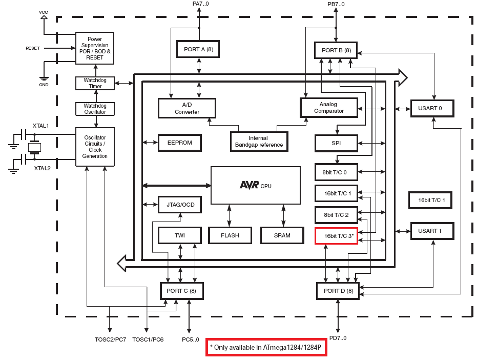

http://www.atmel.com/Images/Atmel-8272-8-bit-AVR-microcontroller-ATmega164A_PA-324A_PA-644A_PA-1284_P_datasheet.pdf Da schreiben sie doch "six PWM channels". Normalerweise neigen die Hersteller doch eher zu unrealistischen Übertreibungen? Daher ging ich jetzt auch davon aus, dass die 6 PWM-Channel über irgendeine Kombination von Countern und Vergleichswerten zustande kommen.
decimad schrieb: > http://www.atmel.com/Images/Atmel-8272-8-bit-AVR-microcontroller-ATmega164A_PA-324A_PA-644A_PA-1284_P_datasheet.pdf > > Da schreiben sie doch "six PWM channels". Normalerweise neigen die > Hersteller doch eher zu unrealistischen Übertreibungen? Daher ging ich > jetzt auch davon aus, dass die 6 PWM-Channel über irgendeine Kombination > von Countern und Vergleichswerten zustande kommen. Dieses Datenblatt ist das fieseste, was Atmel im Angebot hat. Um die Existenz des Timer3 zu erkennen, muss man, wie in der Bibel, diverse Stellen richtig interpretieren. "Hallo, hallo, der 1284 hat einen Timer3!" steht da nirgendwo. Vielleicht ist ihnen das peinlich. Fakt ist allerdings: Er hat ihn. mfg.
Thomas Eckmann schrieb: > Dieses Datenblatt ist das fieseste, was Atmel im Angebot hat. Um die > Existenz des Timer3 zu erkennen, muss man, wie in der Bibel, diverse > Stellen richtig interpretieren. Zum Beispiel auf Seite 5. Habs mal rauskopiert und farblich hervorgehoben.
Magnus M. schrieb: > Thomas Eckmann schrieb: >> Dieses Datenblatt ist das fieseste, was Atmel im Angebot hat. Um die >> Existenz des Timer3 zu erkennen, muss man, wie in der Bibel, diverse >> Stellen richtig interpretieren. > > Zum Beispiel auf Seite 5. Habs mal rauskopiert und farblich > hervorgehoben. Interessant. So langsam steigern sie sich. Im Ersten Datenblatt waren die Interruptvektoren der einzige Hinweis auf den Timer3. Der wurde einem regelrecht untergejubelt. mfg.

Okay, ich glaub's ja, ich hab mich halt nur an die erste Seite gehalten :( Warum geizen die Hersteller eigentlich so mit den Zählern, die sind doch eigentlich recht "einfach" im Aufbau und werden oft gebraucht, sodass man doch eigentlich mindestens mal für die hälfte der IO-Pins eine anbieten könnte? Oder doch nicht so sehr? Naja, wenn ich viele PWMs brauche, muss ich ja nur den FPGA bemühen, da ist das in schnellster schnelle hingefrickelt ;)
decimad schrieb: > Okay, ich glaub's ja, ich hab mich halt nur an die erste Seite gehalten > :( > Warum geizen die Hersteller eigentlich so mit den Zählern, die sind doch > eigentlich recht "einfach" im Aufbau und werden oft gebraucht, sodass > man doch eigentlich mindestens mal für die hälfte der IO-Pins eine > anbieten könnte? Oder doch nicht so sehr? Naja, wenn ich viele PWMs > brauche, muss ich ja nur den FPGA bemühen, da ist das in schnellster > schnelle hingefrickelt ;) Nicht die Hersteller, sondern nur AVR. Lese mal in dem Artikel was der hat: STM32
#3470392
Ja, so muss dass! Klotzen und nicht kleckern! Mein zukünftiges von euch vorgeschlagenes Board hat ja genau die ;) Was spricht da eigentlich noch für Atmel? hehe
