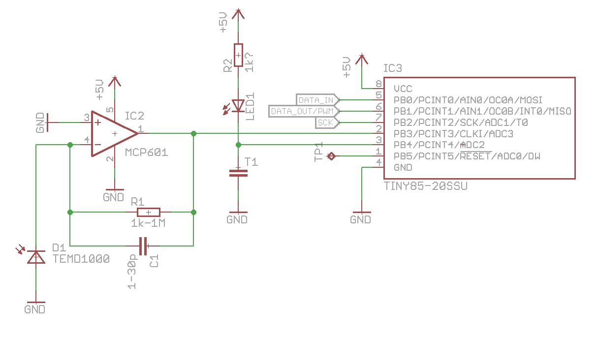

OP #3470544
Hallo Leute,
vielen Dank für eure schnellen Antworten.
Anbei die Schaltung. Die IR Diode wird ganz normal mit einem OP
verstärkt und dann an den MC Eingang gelegt. Der Eingang ist nicht gegen
Überspannung geschützt. Hätte ich das tun sollen?

OP #3478492
Hallo Leute,
jetzt habe ich einiges getestet es funktioniert immer noch nicht. Ich
habe inzwischen bei der Schaltung einen definierte Resetschaltung
hinzugefügt.
Aber ich habe nach vielen Stunden auch einiges herausgefunden. Die SPI
Schnittstelle funktioniert korrekt.
Die ADC Wandlung funktioniert wenn ich 0V an die Schnittstelle anlege.
Sobald ich die Spannung erhöhe, dann Resettet mein MC permanent. Ich
habe schon einiges gegooglet konnte aber keinen Fall finden in dem
jemand das selbe Problem hatte.
Hat jemand von euch eine Idee warum mein MC resettet sobald eine
Spannung >0V anliegt?
Ich habe auf jeden Fall keine Idee mehr was ich noch testen kann.
