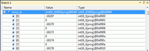

wollte mir eine Sinus-Lookup-Table im Flash eines Atxmega mittels
folgender Anweisung ablegen:
const int16_t sinus_lu[] PROGMEM ={0,
20,
40,
60,
80,
100,
120,
139,
Die Liste wurde mit einem Octave-script erzeugt und mittels #include ins
Programm gehängt.
Mein Problem: offensichtlich steht hinterher im Speicher totaler Müll
drin, egal ob man einen Watch setzt oder sich den Flash-Speicher im
Memory-Dump ansieht. Was mache ich falsch?
#3470563
Lies die Werte mal per Programm aus.
Da die im Window angegebenen Adressen sehr ungewöhnlich ausssehen (die
Variable liegt ganz sicher nicht an Adresse 0x0000), tippe ich mal eher
darauf, dass die Ausgabe im Debugger falsch ist.

Ja Du hast Recht, das Array steht nicht an dieser Adresse. Im MAP-File
findet man die richtige Adresse. Ab 0x178 stehen auch die richtigen
Daten.
 .progmem.data.sinus_lu
                0x00000178      0x140 src/applic.o
                0x00000178                sinus_lu
Wenn ich mit
uint8_t var = pgm_read_word (&sinus_lu[j]);
auf das Array im Programmcode im Flash zugreife lese ich die richtigen
Daten UND bei einem Break zeigt mir AtmelStudio das Array im Watch an
der richtigen Adresse mit den richtigen Daten an!
Entferne ich die Zeile, steht die Adresse im Watch für den Array-Begin
wieder bei 0x0.
Ok, ist ein Bug im AtmelStudio, wenn auch nur ein kleiner.
